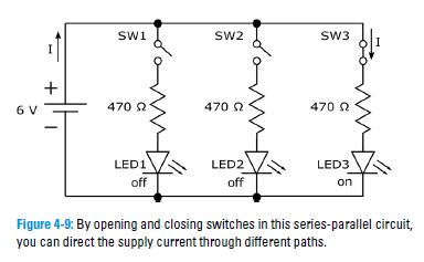

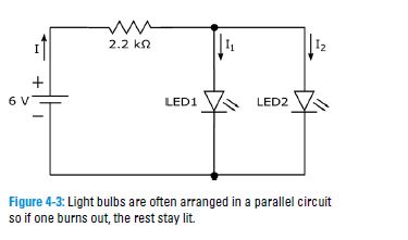

Hallo zusammen, ich habe mit vor wenigen Tagen überhaupt nicht mit Elektrotechnik beschäftigt und habe mir nun das Buch Electronics for Dummies gekauft. Ein wirklich sehr gutes Buch gerade für Anfänger. Es wird alles sehr gut erklärt nur auf eine Sache geht das Buch nicht ein und deswegen wollte ich mal Fragen ob ihr mich ein wenig erleuchten könnt!? Auf Bild 001 oder Figure 4-3 wird ein Widerstand für beide LED benutzt. Auf Bild 002 oder Figure 4-9 wird für jeden LED ein separater Widerstand verwendet. Nur weil jetzt ein Switch dazu gekommen ist muss der Widerstand dahinter sitzen? Kann man nicht auch in dieser Schaltung nur einen Widerstand verwenden? Was ist der Vorteil bzw Nachteil ein oder mehrere Widerstände zu verwenden. Grüße Andreas
Andreas P. schrieb: > Auf Bild 001 oder Figure 4-3 wird ein Widerstand für beide LED benutzt. Und dass ist nicht korrekt, auch wenn es von einigen gerne so gemacht wird.

Andreas P. schrieb: > Auf Bild 001 oder Figure 4-3 wird ein Widerstand für beide LED benutzt. Schlechtes Beispiel, das sollte man nicht tun. Andreas P. schrieb: > Kann man nicht auch in dieser Schaltung nur einen Widerstand > verwenden? Was ist der Vorteil bzw Nachteil ein oder mehrere Widerstände > zu verwenden. Einen Widerstand für mehrere LEDs kannst Du nehmen, wenn die alle 100%tig gleich und Thermisch gekoppelt sind. Also nur in der Theorie. Zwei LEDs verhalten sich nie gleich und dadurch bekommt eine mehr Strom als die andere, das führ zu unterschiedlichen Temperaturen und die verstärken die Unterschiede wieder. In aktueller Wegwerfelektronik wird das gerne gemacht weil es billiger ist, die soll aber auch nicht lange leben.
Jörg R. schrieb: > Andreas P. schrieb: >> Auf Bild 001 oder Figure 4-3 wird ein Widerstand für beide LED benutzt. > > Und dass ist nicht korrekt, auch wenn es von einigen gerne so gemacht > wird. Naja, warum das nicht korrekt ist, hättest ja auch dazu schreiben können! Aber da ich es nicht so gut erklären kann, wie es im WiKi steht, hier der Link dazu: https://www.mikrocontroller.net/articles/LED

Teddy schrieb: > Wenn man zb garantieren kann das immer nur eine LED leuchtet, dann kann > man es so machen. Dann sind sie aber nicht parallel. Horst schrieb: > Einen Widerstand für mehrere LEDs kannst Du nehmen, wenn die alle > 100%tig gleich und Thermisch gekoppelt sind. Also nur in der Theorie. Deko-Led-Lichterketten sind so aufgebaut. Die Leds sind nicht thermisch gekoppelt. Ob sie bei dem geringen Preis solch einer Kette selektiert sind weiß ich nicht.
Andreas P. schrieb: > Also gilt das Grundsätzlich für Verbraucher oder nur weil das LEDs sind? Nur weil es Leds sind.
Helmut -. schrieb: > Naja, warum das nicht korrekt ist, hättest ja auch dazu schreiben > können! Ja, hätte ich, auch ohne Ausrufezeichen;-)

Udo S. schrieb: > Andreas P. schrieb: >> Also gilt das Grundsätzlich für Verbraucher oder nur weil das LEDs sind? > > Nur weil es Leds sind. Genaugenommen für alle Bauteile, die bei Erwärmung "besser leiten". Also z.B. auch bei normalen Dioden. Das Bauteil, das (z.B. wegen Fertigungsstreuung) bei der anliegenden Spannung (die ist in Parallelschaltung über allen Bauteilen gleich) den meisten Strom durch sich fließen lässt, wird am wärmsten (Verlustleistung=Strom×Spannung). Damit fließt noch mehr Strom, mehr Erwärmung und wieder von vorne. Und das so lange, bis das Bauteil durchbrennt, wenn die Leistung/Gesamtstrom nicht begrenzt ist. Ansonsten ist es egal, wo in der Serienschaltung ein Bauteil platziert ist, also ob der Widerstand vor oder hinter der Diode platziert ist.
Andreas P. schrieb: > Also schau ich mir das von Verbraucher zu Verbraucher an wie ich am > besten Widerstände positioniere!? Die allerwenigsten "Verbraucher" brauchen Vorwiderstände. Vielen reicht eine geregelte, halbwegs stabile Spannung mit hinreichender Leistungsfähigkeit aus. Generell ist es aber genau so wie du es sagst: man sollte sich überlegen, wo man irgendwelche Widerstände platziert.

Horst schrieb: > Einen Widerstand für mehrere LEDs kannst Du nehmen, wenn die alle > 100%tig gleich und Thermisch gekoppelt sind. Also nur in der Theorie. > > Zwei LEDs verhalten sich nie gleich und dadurch bekommt eine mehr Strom > als die andere, das führ zu unterschiedlichen Temperaturen und die > verstärken die Unterschiede wieder. Oder es geht um simple Sinal-LED die nur mit einem teil des Maximalstroms betrieben werden. Da ist das alles scheiß egal (das mit nur einem Widerstand und dann mehrere LED schaltbar ist aber dennoch keine gute Idee). Das was du sagst trifft nur zu wenn du die Dinger z.B. zu Beleuchtungszwecken exakt auf ihrem kurz vor kaputt Maximalwert betreibst.

Andreas P. schrieb: > Auf Bild 001 oder Figure 4-3 wird ein Widerstand für beide LED benutzt. > > Auf Bild 002 oder Figure 4-9 wird für jeden LED ein separater Widerstand > verwendet. Bei Bild 001 können die LEDs kaputt gehe, siehe was der Hersteller sagt: https://www.led1.de/shop/files/Datenblaetter/5mm/NSPG500DS.pdf Also immer nach Bild 002 es sei denn, die LEDs sind selektiert auf gleichen Spannungsbedarf und wärmetechnisch gekoppelt (wie einen einem Multi Chip Modul, aber selbst die gehen häufiger kaputt). Siehe auch http://www.dse-faq.elektronik-kompendium.de/dse-faq.htm#F.8
Michael schrieb: > es ist aber auch nicht so schlimm, wie es hier dargestellt wird. Wo wird es als „schlimm“ dargestellt? So ein Quatsch. Für Deko-Lichterketten etc. funktioniert dass, korrekt ist es trotzdem nicht. Schalte mal 2 Stück 10Watt Leds parallel...und dann berichte.

Warum man LEDs nicht deinem Bild 4-3 beschaltet wurde dir erklärt. Bestenfalls, bei kleinen Strömen und LEDs aus der gleichen Fertigungscharge (vom selben Wafer) und der selben Temperatur wird man es machen können und du wirst kaum einen Helligkeitsunterschied feststellen. Meist weiß man das aber nicht. Im schlechten Fall wird eine davon eine geringere Flussspannung haben, deshalb mehr Strom bekommen und heller sein und die andere merklich dunkler. Zudem wird die hellere beim Betrieb auch wärmer werden. Wenn eine ausfallen sollte, bekommt die andere den doppelten Strom und stirbt ggf. deshalb auch. Wenn die LEDs jedoch unterschiedliche Farben haben, wird nur noch die mit der kleinsten Flussspannung leuchten und den gesamten Strom abgekommen. Es ist also eine schlechte Idee, so einige Widerstände einsparen zu wollen. Wenn die Spannung reicht *), ist es besser, die beiden LEDs in Reihe zu legen, dann reicht auch nur ein (kleinerer) Widerstand und man spart Strom bzw. Energie. *) 6V und zwei weiße oder blaue LEDs würden nicht gehen, zwei rote schon, drei rote nicht mehr. Richtig ist die Variante in Bild 4-9 für eine Parallelschaltung, ob mit oder ohne Schalter: du bekommst das, was du haben willst.
Jörg R. schrieb: > Für Deko-Lichterketten etc. funktioniert dass, Aber nur, weil dort der LED-Strom von vornherein sehr niedrig ist. > korrekt ist es trotzdem nicht. ACK. Es wundert mich schon, das so etwas in einem Lehrbuch steht. Man sollte den Titel "for Dummies" in "from Dummies" ändern.
Unter Bild 1 steht allerdings Light bulbs. Also Glühbirnen; dann ist das ok mit dem Widerstand. Hier ist also die Zeichnung falsch.

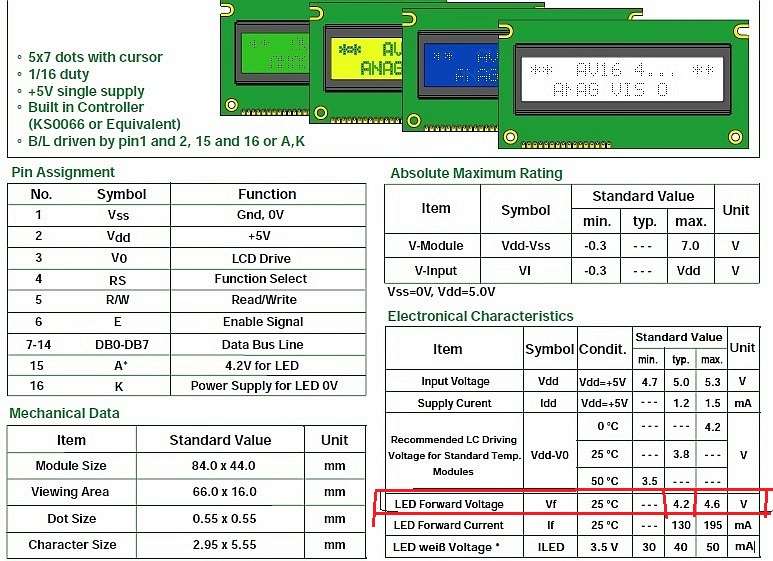

spess53 schrieb: > Dann werden wohl ganze Industriezweige etwas falsch machen. Vorzeitige Obsoleszenz finden manche Firmen richtig. Ohne selektierte LED geht direkte Parallelschaltung sowieso nicht, siehe die weite Streuung des Binnings https://cdn.samsung.com/led/file/resource/2019/09/Data_Sheet_P-series_0.5W_Red_SPMRD1346EA0_Rev.03.pdf (1.9 bis 2.5V, bei 1.9V ist die 2.5er schlicht AUS, der ganze Strom des Vorwiderstandes geht also durch die 1.9er).
MaWin schrieb: > Ohne selektierte LED geht direkte Parallelschaltung sowieso nicht, siehe > die weite Streuung des Binnings > > https://cdn.samsung.com/led/file/resource/2019/09/Data_Sheet_P-series_0.5W_Red_SPMRD1346EA0_Rev.03.pdf Bei z.B. Dekobeleuchtung mit Leds die im einstelligen mA Bereich arbeiten wird es aber so gemacht. Das es nicht korrekt ist wurde nun schon mehrfach geschrieben. Deine verlinkte 0,5W Led ist damit nicht vergleichbar. Deshalb habe ich den Kommentar auch geschrieben: Jörg R. schrieb: > Michael schrieb: >> es ist aber auch nicht so schlimm, wie es hier dargestellt wird. > > Wo wird es als „schlimm“ dargestellt? So ein Quatsch. > > Für Deko-Lichterketten etc. funktioniert dass, korrekt ist es trotzdem > nicht. > > Schalte mal 2 Stück 10Watt Leds parallel...und dann berichte.

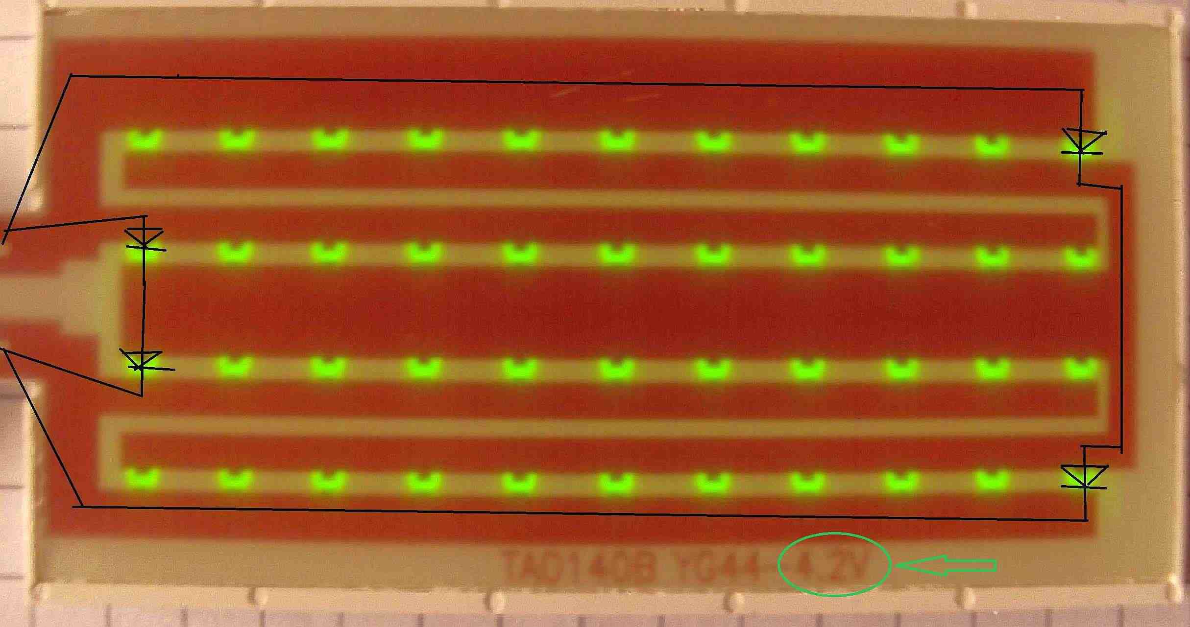

spess53 schrieb: > Ich meine hier LED-Hintergrunbeleuchtungen von LCDs. Dann > werden wohl ganze Industriezweige etwas falsch machen. Hi, reingucken: So wird das gemacht. 4,2V Gesamtspannung. Vorwiderstand 47 Ohm ciao gustav
#6151982
Karl B. schrieb: > So wird das gemacht. Aber nicht von dir. Sondern von einer Industrie, die aus zehntausenden von LEDs diejenigen zusammen sucht, die fast gleiche Vorwärtsspannungen beim gewünschten Strom haben, "binning". Das ist dem Hobbyisten nicht möglich, der kann sich ja bei den wenigsten Elektronikhändlern das binning aussuchen. Daher :-> Vergiss es, falscher Weg, falscher Ansatz, falscher Geiz.
MaWin schrieb: > Daher :-> Vergiss es, falscher Weg, falscher Ansatz, falscher Geiz. Hi, die Bildlegende ist einfach völlig irreführend: "...wenn eine Lampe ausfällt, brennen die restlichen weiter..." Das kenn ich nur von Weihnachtsbaumbeleuchtungsglühlämpchen mit eingebautem Überbrückungswiderstand. Und diese Lampenkettenglühlämpchen sind bekanntlich in Reihe geschaltet. Nicht parallel. Dass der Strom, der für mehrere LEDs berechnet wurde, dann nur noch durch eine LED fließen soll, scheint dem Buchautor noch nicht aufgefallen zu sein. Solche Bücher eignen sich bestenfalls als Brennmaterial auf dem Scheiterhaufen bei der Bücherverbrennung. ciao gustav
