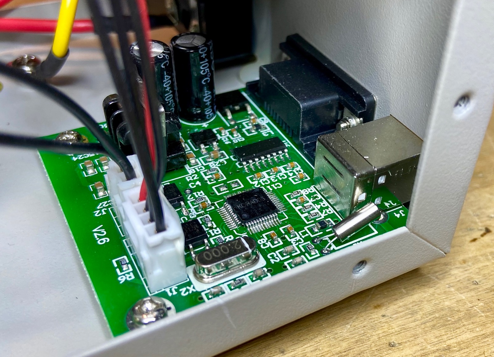

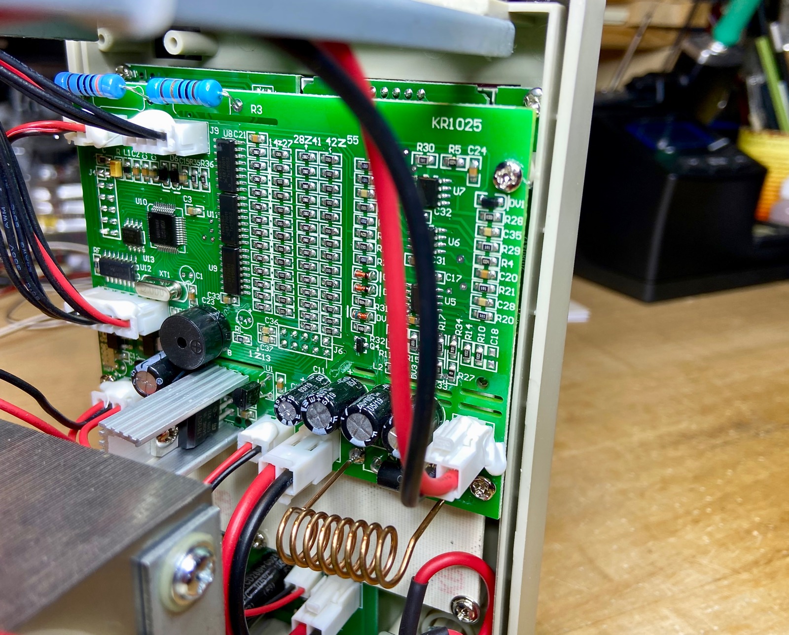

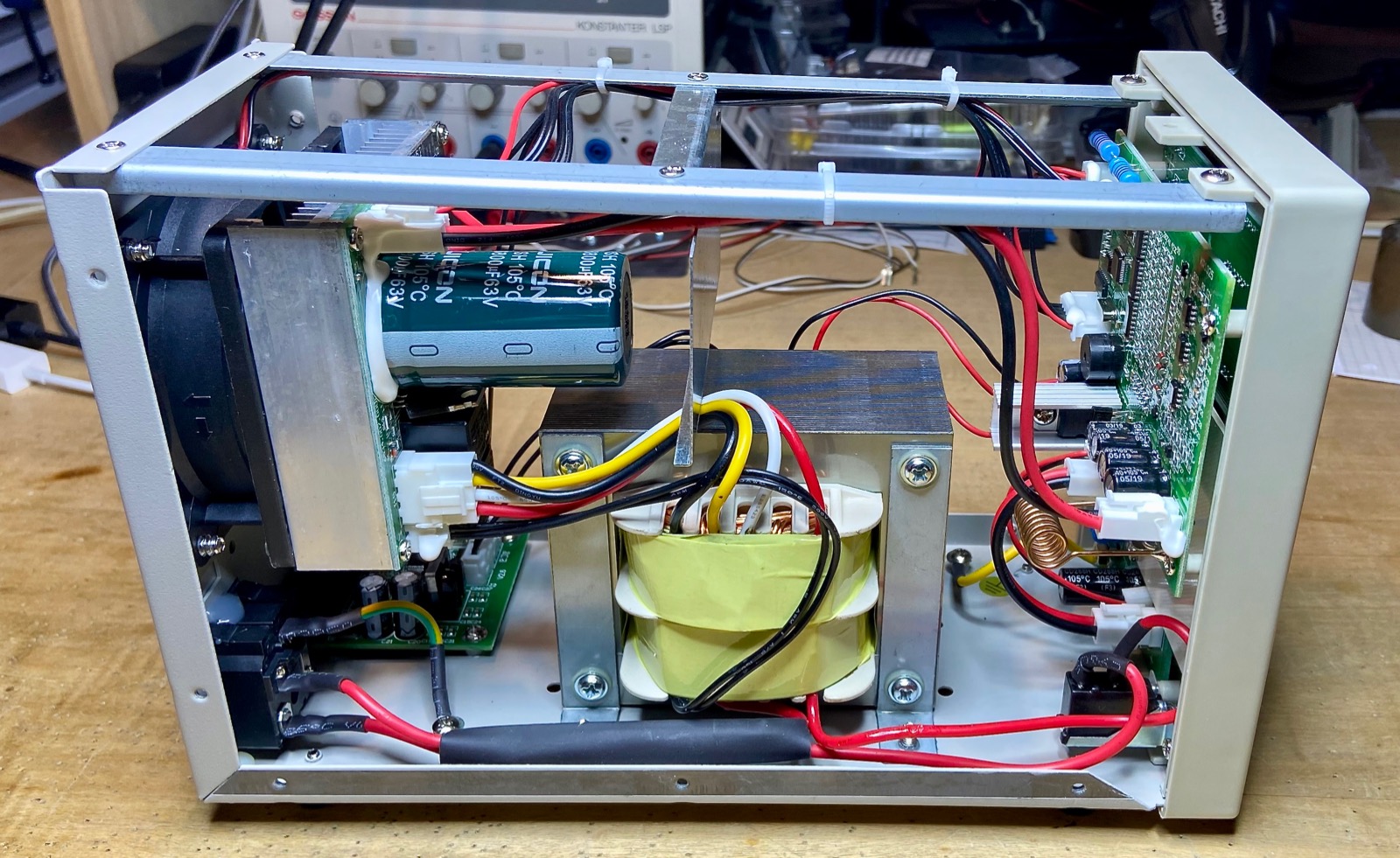

Das Labornetzteil wurde gestern geliefert. Und ja, es hat jetzt einen
temperaturgesteuerten Lüfter, der allerdings trotzdem immer läuft.
Direkt nach dem Einschalten oder bei geringer Last ist er aber kaum
hörbar – zumindest auf meiner Werkbank wird er vom Radio auf niedriger
Zimmerlautstärke gut übertönt. Das Geräusch ist auch nicht nervig.
Bei Last dreht der Lüfter nach kurzer Zeit deutlich hoch – ich hatte es
mit 120 W (30 V und 4 A) laufen lassen, da kam dann auch noch ein
hörbares Brummen vom Netztrafo dazu, was sich als (magnetische)
Interferrenz mit dem Gehäuseblech herausstellte.
Die Genauigkeit der Anzeigen war direkt aus der Verpackung ohne
zusätzliche Kalibration sowohl bei Spannung und Strom im Rahmen der mir
zur Verfügung stehenden Genauigkeit (UT-61E mit 4 1/2 Stellen) in allen
Bereichen sehr gut (Abweichung max. 3 Digits an der letzten Stelle).
Auch am Oszilloskop blieb der Ripple innerhalb der vorgegebenen Werte.
Natürlich habe ich die Kiste dann auch mal aufgemacht und konnte keine
Verarbeitungsmängel feststellen. Alle Schrauben sitzen fest, das Gehäuse
ist ordentlich geerdet, Netzspannungsführende Leitungen gut isoliert und
alles in allem ein aufgeräumter Aufbau.
Ich habe noch ein paar Fotos vom Innenleben mit angehängt. Vielleicht
können andere Spezialisten anhand der Boards Unterschiede zu früheren
Versionen feststellen. Zum Testen der Schnittstellen bin ich noch nicht
gekommen.
Insgesamt ein sehr brauchbares Gerät mit tollen Features zu einem super
Preis. Kann ich absolut weiterempfehlen.
Gast #6175418
> ich hatte es mit 120 W (30 V und 4 A)
Probier mal 3.3V oder 12V bei 4A aus. Da sollte das Netzteil mehr
verheizen. Ich weiss aber nicht ob und wo genau das Netzteil eventuell
die Ausgangsspannung des Trafos umschaltet.
Olaf
