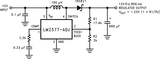

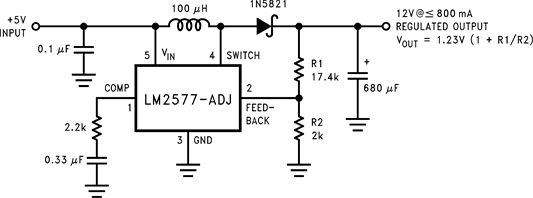

von Simon Hahne (Gast)
LM2577, leider kein Shut-Down.

@Simon Hahne
Danke für den Vorschlag. Kein Shutdown, wäre jetzt nicht soo schlim, man
könnte ja noch einen Mosfet davor packen. Wäre nur noch die Frage, ob
man damit dann auch eine PWM machen könnte, oder ob der LM2577 schnell
genug an geht. Ansonsten könnte man den Mosfet auch dahinter packen.
Leider macht der LM2577 nicht genug Ausgangsspannung, bei max. 15V ist
da schluss. Aber auf der TI Seite vom LM2577 werden gleich weitere Boost
Converter aus der Serie angeboten. Der LM2585 kann bis zu 40V. Manchmal
brauch man nur nin kurzen Anschub wo man suchen soll und schon läufts.
Danke für den Tip.

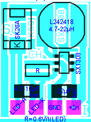

von Harry (Gast)
Felix schrieb:
> @ Crazy H.
> Irgendwie habe ich beim SX1308 noch nicht ganz kapiert wie die
> Strombegrenzung zu konfigurieren ist (oder ob er überhaupt eine hat)
Ist kein Schaltplan, aber so (Bild). Hier ist der Enable aber fest
angeschlossen.
von Harry (Gast)
Das ist keine Strombegrenzung, sondern eine KSQ.

@ Harry
Danke für das Layout Beispiel. Wenn ich das jetzt richtig verstehe wird
der Strom den diese KSQ liefern soll über den Wiederstand R3
eingestellt. Es sieht in dem Layout so aus, als wäre das ein spezieller
Lastwiederstand (wegen dieser Querliegenden Bauform) für mich macht das
aber an dieser stelle garkeinen sinn. Ich muss mir glaube ich erstmal
aus dem Layout einen Schaltplan aufmalen, dann kann ich das besser
erkennen.
Danke an Alle!!!

von Harry (Gast)
Felix schrieb:
> @ Harry
> erkennen.
Ja der R ist für den Strom und querformatig, weil man selten den
richtigen R hat/bekommt und so 2 0805 nebeneinander drauf passen. Ok
zugegeben ich hab auch ein paar Rs in dieser Bauform.
Wenn du den SX verwendest, mußt du nur den Enable mit PWM ansteuern und
fertig ist die Helligkeitsregelung.
Alternativ könntest du auch auf 26-28V hoch und einen PT4115
nachschalten. Das ist ein richtiger LED-Treiber.
