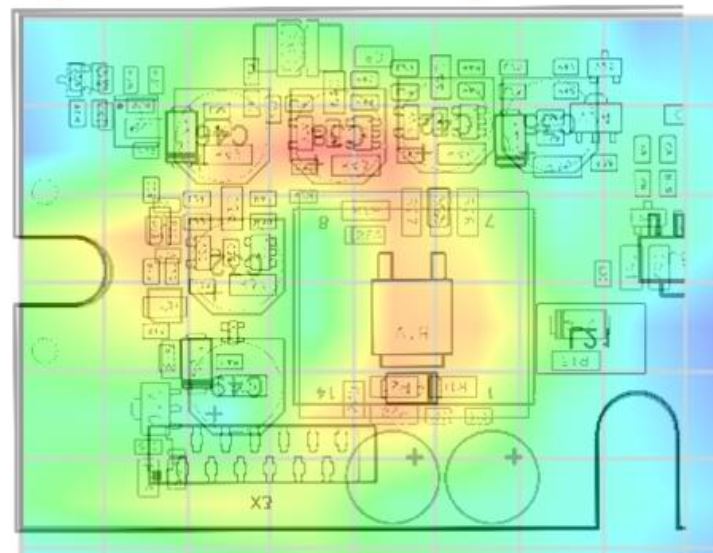

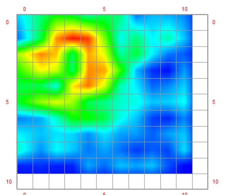

Anbei zwei Bilder die ich spontan auf dem Rechner gefunden habe.
Wir hatten Abstrahlungsprobleme von einem Schaltnetzteil.
Rauf auf's Brett und die folgenden Bilder sind dabei entstanden. Man
sieht sehr schön wo sich die Störströme austoben.
Damit habe ich dann den Layoutfehler schnell finden können und für das
bestehende Layout konnte ich durch eine Umbestückung deutliche
Verbesserungen erreichen. (Eine Leiterbahn war ungünstig geroutet)
