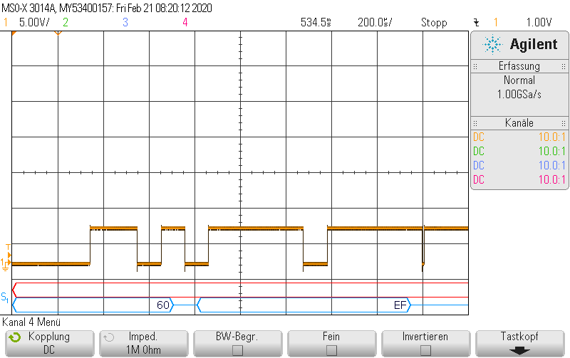

ich habe einen PIC18F2685 vorliegen, der u.a. seriell kommunizieren
kann.
Die serielle Kommunikation ist über Interrupts gelöst. Mein Problem
besteht aktuell darin, dass nach Senden des Stopbits des letzten Byte
die TX-Leitung nochmal kurz (ca. 10 µs) auf 0 gezogen wird, bevor diese
in Ruhelage = 1 geht.
Nachfolgende Schaltungen (MAX232) geben diese weiter, und der Empfänger
hat damit ein Problem. Daher habe ich mich auf die Suche gemacht, woher
dieses Verhalten kommt. Andere PICs, die ich kenne (PIC16) haben dieses
Verhalten nicht.
Ich vermute, dass es vielleicht ein Reihenfolgenproblem mit dem
Interrupt oder dem Setzen von den notwendigen Registern ist.
Ich versuche, den wesentlichen Teil der Kommunikation herauszulösen, um
das nachvollziehbar darzustellen:

Anbei noch 2 Screenshots der Oszi-Kommunikation. Letztes Byte ist 0xEF,
danach sieht man den negativen Peak, der meiner Meinung hier nicht
hergehört.
Hat jemand ne Idee, woran das liegen kann. Ich habe mir das Datenblatt
schon mehrfach angeschaut, komme aber aktuell nicht weiter.
Vielen Dank.

#6155680
Net F. schrieb:
> Auch nach dem Senden wird TXIF=1 sehr oft gesetzt, obwohl
> keine Kommunikation mehr stattfindet
Genau dafür ist es ja da.
(TXIF zeigt an, dass das TXREG frei ist und mit einem neuen Byte befüllt
werden kann)
Wenn mehrere Bytes gesendet werden sollen, dann schiebt man das erste in
TXREG und aktiviert den Interrupt mit TXEN = 1. Sobald TXREG frei wird,
wird der IR ausgelöst und in diesem schiebt man das nächste Byte in
TXREG. Handelt es sich dabei um das letzte zu übertragende Byte, dann
deaktiviert man den IR wieder (TXIE = 0)
Gast #6155682
if(TXIF)
sollte eher
if ((TXIF) && (TXIE))
prinzipiell solltest du den TXIF flag meiner Meinung nach nicht löschen.
Sondern eher:
- Im Interrupt Daten schicken
- Wenn es keine Daten mehr gibt dann den TXIE auf 0 setzen

#6155702
kyrk schrieb:
> sollte eher
Guter Einwand mit dem zusätzlichen TXIE. Mache ich auch immer, damit ich
es nicht vergesse, falls ein zweiter IR in diesem Vektor behandelt
werden soll.
TXIF ist übrigens read-only und kann nicht gelöscht werden.
Es geht automatisch auf 0, wenn das TXREG beschrieben wird und auch
automatisch wieder auf 1, sobald TXREG frei wird.

#6155885
Volker S. schrieb:
> kyrk schrieb:
>> sollte eher
> werden soll.
Dass TXIF read-only ist, hatte ich in der Doku gelesen. Allerdings ist
der Quellcode nicht von mir, den hatte ich geerbt.
Ich war der Meinung, dass der TXIF-Interrupt nur gerufen wird, wenn der
Sendepuffer wieder frei ist. Ich hatte wie hier schon mehrfach
geschrieben, nachdem ich das letzte Byte in TXREG geschoben hatte,
TXIE=0 gesetzt.
Trotzdem bin ich mehrfach in den TXIF-Interrupt gekommen.
Mit der zusätzlichen if ((TXIF) && (TXIE)) - Abfrage sieht das Ganze
besser aus.
Danke für den Tipp!
