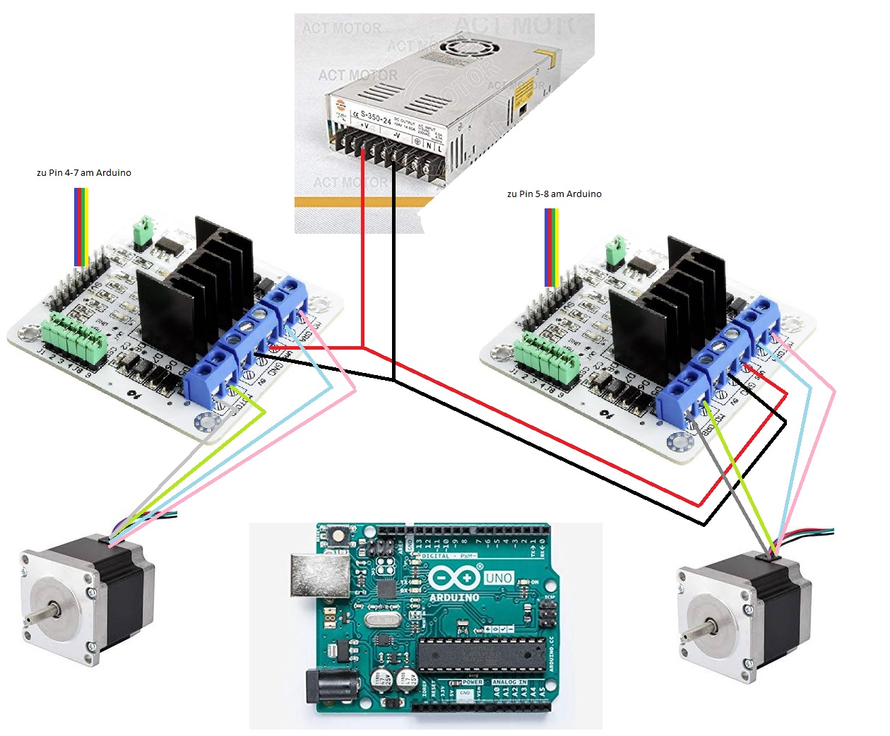

von Johannes (Gast)
Matthias S. schrieb:
> Wie sollen wir das wissen, hier am anderen Ende des Internet? Weder
> Aufbau noch Software sind ja bekannt.
damit du nicht zu meiner Seite des Internets kommen musst, habe ich
meinen Aufbau mal schematisch dargestellt
und hier der Code:
#include <Stepper.h>
const int stepsPerRevolution = 200;  // change this to fit the number of
steps per revolution
// for your motor
// initialize the stepper library on pins 8 through 11:
Stepper myStepper(stepsPerRevolution, 8, 9, 10, 11);

Werde gleich nocheinmal eine schematische Zeichnung machen, wie ich
deinen Beitrag verstanden habe. Würde mich freuen wenn du dir das dann
nochmal angucken könntest...

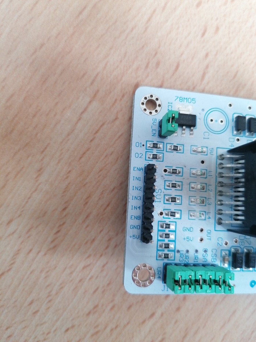

Hi Stephan, das habe ich nicht ganz verstanden, könntest du dir
eventuell oben die Zeichnung nochmal angucken und mir sagen was du damit
meintest?
hatte das bei diesem Treiber so verstanden, das es 2 Möglickeiten gibt
den Treiber mit strom zu versorgen entweder über den VMS anschluss mit
dem Jumper 5V_En eingesteckt oder direkt über die 5 Volt..

Da musst du den Schaltplan des Moduls und das Dabla des Chips befragen.
Mein Tip ist auch: zuviel Strom durch das Modul, da ungeregelter
quasikurzschluss. Z.B. auch, weil der Arduino im Stillstand (also
während der Wartezeit) die Endstufen aktiv lässt...
Und Dioden fehlen evtl., aber dazu reicht ein Blick in den Schaltplan
des Moduls.

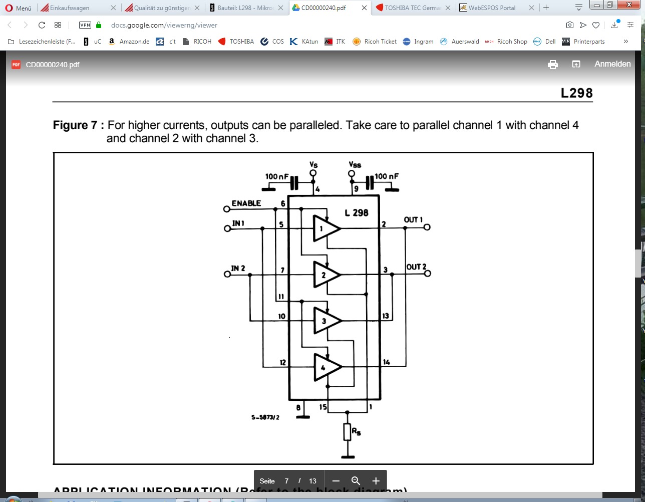

Außerdem steht das im Datenblatt.
Fig.8 und Fig.10 mit den L297/L6506 sind doch eindeutig.
Nur, weil man es in diesem Schaltplan nicht erkennen kann: ist da die
Masse vom Andruiden auch mit der Masse der Leistungsslektronik
verbunden? Und wie wird der Andruide versorgt?
Ich vermute sehr, dass die 5V-Variante eigentlich schon "funktioniert",
aber wegen des fehlenden Massebezugs eben geruckelt hat...
Hi Lothar, was meinst du mit fehlendem Massebezug? Hatte den Treiber wie
in der Abblidung oben angeschlossen...

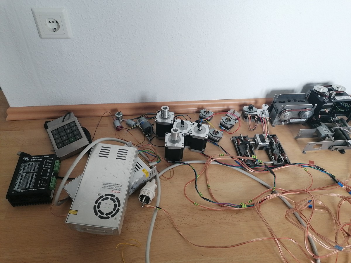

von MaWin (Gast)
Johannes schrieb:
Da liegt doch ein scheinbar geeignter Treiberbaustein, wie kommt man
dann auf den L298 ? Bloss weil er der allerbilligste Schrott war den man
bei irgendeinem Ramschhändler erstehen konnte ?
von Tany (Gast)
Da ist ein vernünftiger Treiber dabei, warum den nicht benutzen?

Johannes schrieb:
> Hatte den Treiber wie in der Abblidung oben angeschlossen...
Also genau 8 Leitungen zwischen Andruide und Leistungselektronik? Keine
Verbingung vom Arduino-GND zum Motortreiber-GND?
Was ist auf den restlichen offenen 4 Pins auf der Logikseite der
Motortreiber, wenn da an den 8 Pins nur 4 Signale (blaurotgrüngelb)

von Johannes (Gast)
> angeschlossen sind?
Meinst du diese?
von Tany (Gast)

Johannes schrieb:
> Meinst du diese?
Ja, dort steht GND. Der muss mit dem Arduino-GND verbunden werden.
Deinem "Schaltplan" kann man nichts derartiges entnehmen.
