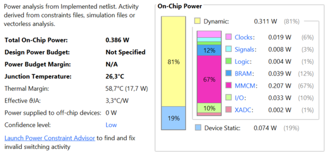

ich habe mir jetzt mal den Power Report angeguckt weil mein Spartan7
etwas warm wird bin doch recht überrascht davon, dass die beiden (2 von
5) MMCM mit 67% den Großteil ausmachen.
Ja, das FPGA ist recht leer aber es werden z. B. auch sehr viele IOs
verwendet, da hätte ich erwartet, dass die IOs deutlich mehr brauchen
als die MMCMs.
Jetzt verwende ich aktuell 2 MMCMs, und jedes davon erzeugt mir 2 oder 3
Takte, ist also noch lange nicht am Limit, die können 7 Takte ausgeben.
Ist es sinnvoll seine Takte mit möglichst wenig MMCMs zu erzeugen oder
hat das Nachteile?

Wie hast du ueberhaupt den Power Analyzer gefuettert? Nomalerweise
erstellt man aus einer Simulation heraus ein "Switching Activity File"
damit der PA die durchschnittliche Togglerate der einzelnen Elemente
kennt.
Wenn da natuerlich ueberall nix eingetragen ist, dann passiert auch
entsprechend wenig. Am besten mal UG907 durcharbeiten.

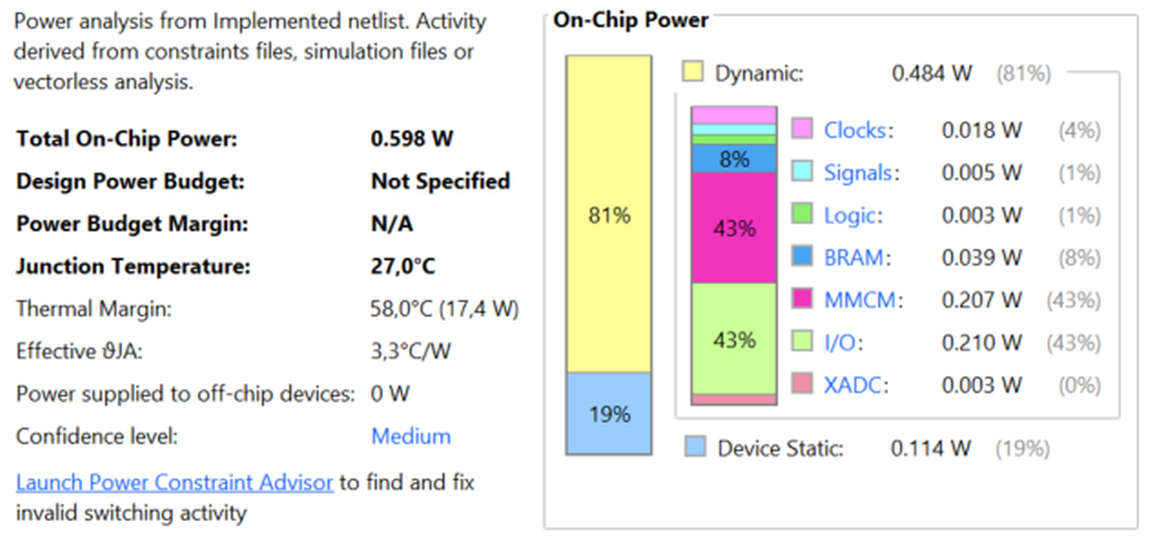

So, ich lasse das gerade simulieren für das saif File. Aber das macht ja
vermutlich keinen Sinn da nur die ersten paar ns zu simulieren weil da
alle ICs und FPGA Komponenten noch im Init rumhängen. Das RAM z. B.
braucht 150 us bis es bereit ist. Sprich ich will schon solange
simulieren bis das ganz normal "rumwerkelt" aber das dauert irre lang.
Ist das denn vom Prinzip her richtig was ich mache oder genügen die
ersten paar ns?

So, hat lange gedauert. Für 350 us über 1 Stunde und das .saif ist jetzt
ca. 12 GByte fett. Aber: Das war der schnelle Teil. Wenn ich länger
simuliere bis der HyperRAM aktiv ist und dort geschrieben wird, dann
wird es unfassbar viel langsamer. So im Bereich mehrere Minuten je ns
Simulation.
Ohne diese .saif Erzeugung läuft die Simulation übrigens sehr schnell.
In unter einer Minute sind da die ersten paar ms simuliert. Aber bei der
großen saif Datei war auch der RAM voll.
Egal, jetzt sieht es jedenfalls etwas anders aus. Wie vermutet brauchen
die IOs auch ordentlich - und da ist jetzt der HyperRAM noch nicht mit
dabei.
