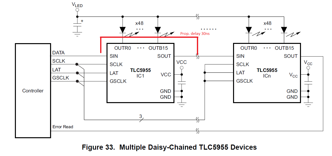

Habe hier ein Board mit insgesamt 6x TLC5955 Chips.
Nun habe ich bei der Ansteuerung festgestellt, dass mir hier wohl das
Propagation Delay einen Strich durch die Rechnung macht.
Gemäss dem Datenblatt habe ich die Chips in einer Daisy Chain
geschaltet. Doch pro Chip ergibt sich typ 20ns Prop. Delay. Daher kommt
die Clockflanke bei jedem Chip etwas früher als noch zuvor und daher
clockt der Chip zunehmend falsche Daten ein.
Wie würdet ihr das Problem hier lösen?
RC-Glied plus schmitttrigger in den CLK vor jedem IC?
Danke und Gruss

Die Verzögerung bezieht sich doch auf sout vs. sclk.
Und da sclk an allen Chips gleichzeitig kommt, ist kein
Aufaddieren der Zeiten zu erwarten.

Das Problem ist, dass der zweite Chip falsche Daten einliest. Denn
dieser sieht die Taktflanke, bevor das Bit aus dem vorigen Chip gekommen
ist.
Denn das Bit aus dem vorigen Chip hat eine Verzögerung von 30ns. Der
ShiftClock jedoch nicht.
Das klingt für mich eher nach falschem SPI Mode. 4 Mhz sind 250 ns
Periodendauer, da fallen die 30 ns nicht wirklich ins Gewicht. Stell
doch mal CPHA um.

SOUT ändert sich beim TLC5955 erst typisch 20ns (t_D0) nach der
steigenden Flanke von SCLK, d.h. wenn SCLK hoch geht, ist das Signal
noch 20ns stabil. Für die Datenübernahme sind 2ns gefordert (t_H0).
Falls deine Clock-Leitung zum zweiten Chip nicht gerade ein paar Meter
lang ist, sollte das immer passen. Mit 30ns Clockverzögerung erzeugst du
gerade das Problem, dass die Daten an SOUT nicht mehr stabil sind.
Deine Rechnung ist wohl falsch.

Dann guck mal ins Datenblatt des TLC5955 (Fig. 20 und Tab. in 6.6).
SOUT wird kurz nach dem Clock instabil. Sonst würde das mit der
Daisy-Chain nicht funktionieren.
