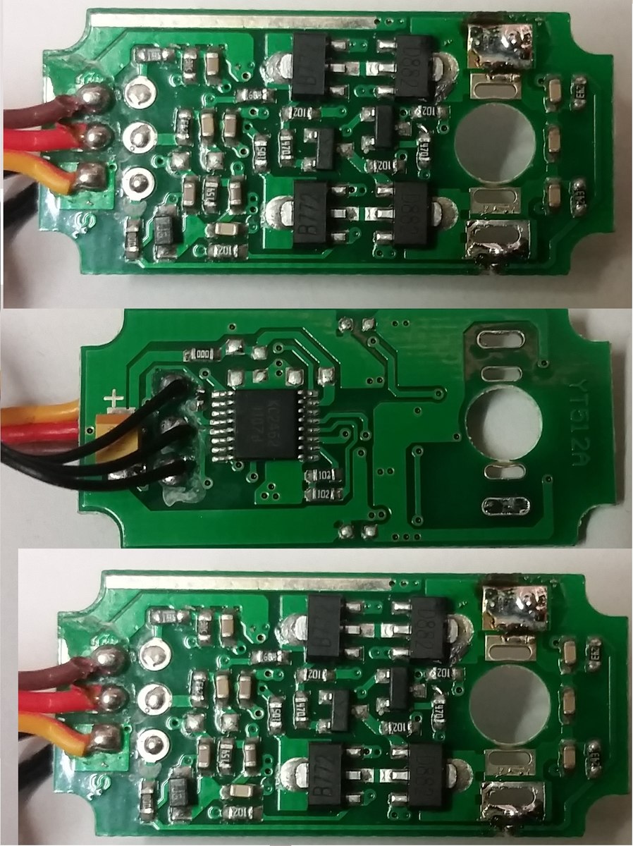

Und zwar möchte ich ein LEGO Power Funktions Servo umbauen das es via RC
Elektronik funktioniert.
Die originale LEGO IR-RC Elektronik ist ne Katastrophe da nicht
Proportional, daher der Umbau.

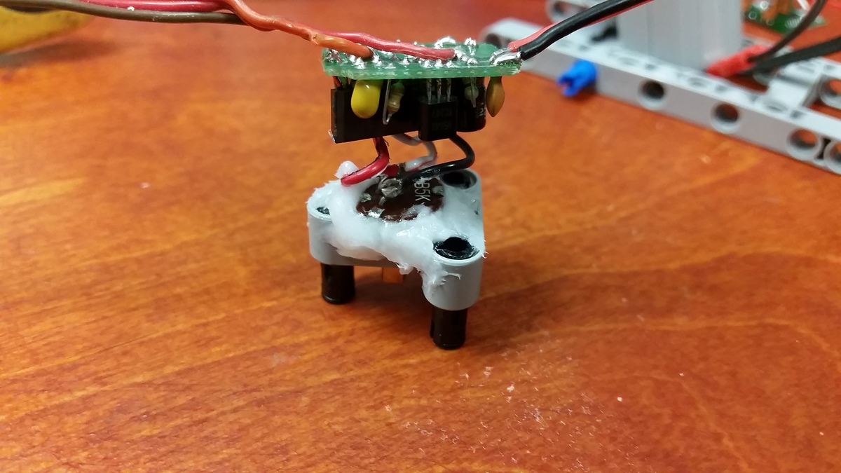

Ich habe mir vom Chinamann Servo Nachbauten besorgt die ausgeweitet und
extern mit einem Poti versehen soweit mechanisch keine Probleme.
Problematisch sind die 12V Motoren die in den LEGO servos verbaut sind
die haben bei 5V Servospannung keine Kraft. daher möchte ich 9V oder 12V
mit der Servoelektronik auf den Motor durch steuern.

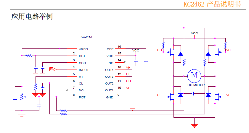

Das Datenblatt habe ich finden können zu dem Logik-IC leider alles auf
Chinesisch XD
http://read.pudn.com/downloads490/doc/project/2041765/servo/KC2462%20datasheet_%E4%B8%AD%E6%96%87.pdf
Die schaltung Auf der Platine ist auch nicht mit MOSFETs aufgebaut
sondern mit Transistoren die ich erst mal direkt gegrillt habe XD. als
ich die 5V versorgung der H-Brücke aufgetrennt habe und mit 12 Versorgt
habe....O_o :D
Auf Seite 6 ist ein Schaltbild zu sehen.
Dort verstehe ich nicht warum von VREG je ein Teiler über M+ und M- nach
POT und CL geht. Was steckt dahinter ? Könnte man das evtl weglassen ?
Da VREG mit 2,5mA angegeben ist ich denke mal als Stromquelle könnte ich
mir ein Feedback vom Motor Denken. was meint ihr ?
Unter den Bezeichnungen kann ich mir nicht viel vorstellen was die
bedeuten könnten:
VREG Referenz ?
CST Stretcher ???
CDB Error pulse ? evtl Regeldifferenz ?
Input PWM Signal vom Reciver
RT ???
CL ???
POT Potentiometer
CFP ???
OUT1-4 Ansteuerung der FETs nach Diagram auf Seite 5 1+3 NPN 2+4 PNP
Sieht hier jemand eine Chance Die Elektronik mit wenig Aufwand zum
Funktionieren zu bringen ?
Oder kennt jemand eine Einfachere und bessere Idee ein 12V Servo zu
bauen ?
