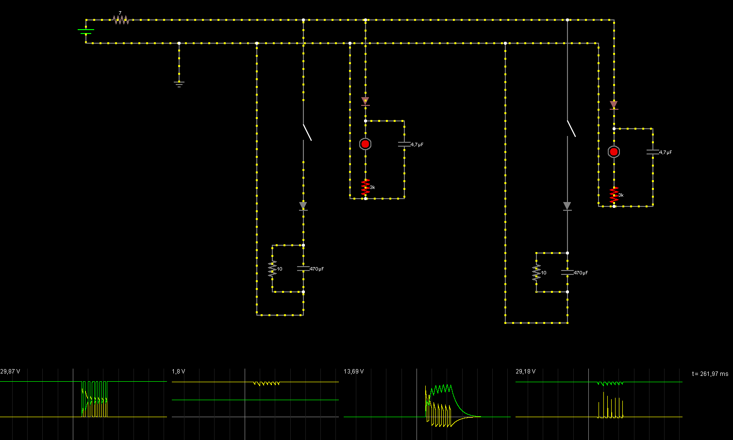

So, ich habe mir mal in dem Simulator Circuit Mod eine einfache
Schaltung eines gedachten Smart Home Bus aufgebaut, mit dem ich mal
testen wollte, wie man es mit nur zwei Adern hinkriegen könnte, sowohl
eine Versorgungsspannung von ca. 30 V, als auch ein Datensignal darüber
transportieren zu können.
Und ich denke, das ist mir gelungen.
Die Schaltung besteht aus einer 30 V Spannungsversorgung und zwei
Busteilnehmern.
Die Busteilnehmer sind als LED symbolisiert. Das Senden von Daten in
Form einer logischen 0 oder 1 je Busteilnehmer wird mit einem manuellen
Schalter symbolisiert.
Eine Schaltung + µC die die Signale auswertet, habe ich nicht
eingeplant, mich hat erst einmal nur das elektrische interessiert, aber
im Prinzip müsste man den Schalter durch einen Transistor ersetzen und
den mit einem µC ansteuern und am Bus müsste man pro Busteilnehmer die
Spannung messen und unter Verwendung von Schwellwerten und z.B. einem
Schmitt-Trigger in ein Rechtecksignal umwandeln um daraus einen genauen
0 und 1 Bit Datenstrom für den µC herauszuextrahieren.
Drückt man den Schalter, dann zieht ein Kondensator die Spannung auf dem
Bus runter. Das kann man dann als Bitwechsel interpretieren.
Eine normale Spannung könnte bspw, eine 0 repräsentieren und eine in
Richtung 0 V runtergezogene Spannung eine 1. Legt man noch eine Bitrate
fest unter Verwendung von Scramblerverfahren könnte man dann längere 1
oder 0 Phasen diskret als Bits auswerten.
Den Strom der Spannungsversorgung habe ich mit einem Widerstand
begrenzt, weil sonst der Kondensator die Spannung nicht richtig
runterziehen könnte.
In der Praxis würde so ein Netzteil ohnehin nicht unendlich Strom
liefern können, wie es diese fiktive Spannungsversorgung dieser Software
kann. Der Widerstand simuliert also diese Begrenzung.
Die Verbraucherseite der Busteilnehmer, repräsentiert als LED, haben
jeweils einen extra Kondensator, mit dem ich die Spannungsabfälle die
durch den Datenstrom entstehen, kompensiere.
Der Teil mit den manuellen Schalter ist als Sendeeinheit jeweils eines
Busteilnehmers zu verstehen und hat einen eigenen Kondensator, der die
Spannung runterzieht und einen Widerstand, der ihn, bei geöffnetem
Schalter wieder schnell genug entladen soll. Ist der Schalter länger
geschlossen, was einem Einser Bitstrom entspräche, dann zieht irgendwann
lediglich nur noch der Widerstand die Spannung ein bisschen runter.
In der Praxis würden die Datenpakete aber so oft zwischen den Zuständen
0 und 1 wechseln, dass bei richtiger Auslegung der Widerstände und
Kondensatoren es ohnehin nicht passiert, dass nur noch der Widerstand
die Spannung runterzieht.
Berechnet habe ich an der Schaltung gar nichts. Die Werte für die
Widerstände, den Kondensatoren und Co habe ich durch Abschätzen und
Trial & Error zusammengeklickt. Das soll auch nichts ernstes werdet, ich
wollte nur mal das ganze prinzipiell mal ausprobieren, ob das elektrisch
so funktionieren könnte, wie ich es mir ausgedacht habe.
Wer es selber ausprobieren möchte, die Open Source Software Circuit Mod
gibt es hier:
http://circuitmod.sourceforge.net/
bzw.
https://sourceforge.net/projects/circuitmod/
Die Datei mit der Schaltung habe ich diesem Kommentar angehängt.
Der Stromverbrauch der einzelnen Busteilnehmer ist noch recht hoch, aber
da müsste man nur das richtige Verhältnis zwischen Widerständen und
Kondensatoren herausfinden, bzw. diese berechnen um den Stromverbrauch
deutlich zu senken.
Aber das war erstmal nicht das Ziel, dieses Tests, insofern war mir das
nicht so wichtig bzw, habe ich mich darum nicht gekümmert.
Wer will, der kann ja mal die 100 Ohm Widerstände durch bspw. 100 kOhm
ersetzen oder einfach den Strom auf z.B. 0,05 mA pro Busteilnehmer
begrenzen und dann die Widerstände entsprechend berechnen und auslegen.
Wollte man so etwas in der Praxis bauen, dann wird man darum ohnehin
nicht herumkommen, denn eine hohe Verlustleistung verbraucht nicht nur
jede Menge Strom, sondern würde noch Bauteile vorraussetzen, die eine
hohe Leistung vertragen.
Das Ossziloscop links unten in der Ecke zeigt übrigens die Spannung auf
dem Bus an. Drückt man einen der beiden Schalter, dann fällt die
Spannung runter und schon könnte man das bspw. als eine gesendete 1
interpretieren.
Die anderen beiden Scopes messen die Spannung und den Strom an der LED
und den beiden Kondensatoren.
Hab's jetzt nochmal selber ausprobiert ohne zu rechnen.
Brauchbare Werte für die beiden Widerstände unter den beiden LEDs wären
etwas unter 3 kOhm. Dann bekommt die LED ca. 9 mA Strom und der
Stromverbrauch hält sich in Grenzen.
Die beiden Kondensatoren parallel zu den LEDs habe ich auf 4,7 µF
geändert.
Der Gesamtstromverbrauch gemessen am Anfang des Bus liegt damit bei ca.
18 mA.
Übrigens, den höchsten Stromverbrauch hat der Bus, wenn ein Schalter
geschlossen wird und somit der Größte Strom zur Ladungssenke, dem
Kondensator fließt und später zum niedrigohmigen Widerstand.
Eine andere Lösung habe ich aber noch nicht gefunden. Mit 3 oder 4 Adern
ginge das wesentlich sparsamer.

Falls du deine Schaltung einem größeren Kreis zugänglich machen und
nicht nur einen Monolog führen möchtest, wäre es gut, einen Schaltplan
zu zeigen.
Nicht jeder hat Lust, irgendeine Software zu installieren oder aus
deinem Text in mühevoller Kleinarbeit einen Schaltplan abzuleiten, um zu
verstehen, was du da machst.

Naja, KNX macht das mit zwei Leitungen und 29V, ist doch gar nicht sooo
weit weg ;)
Die Nennspannung beträgt 24V, wobei die Netzteile 29V über eine Drossel
einspeisen. Will ein Busteilnehmer eine logische 0 senden, zieht er die
Spannung für <100us auf 24V herunter. Danach lässt der Busteilnehmer die
Spannung wieder auf die 29V ansteigen.
