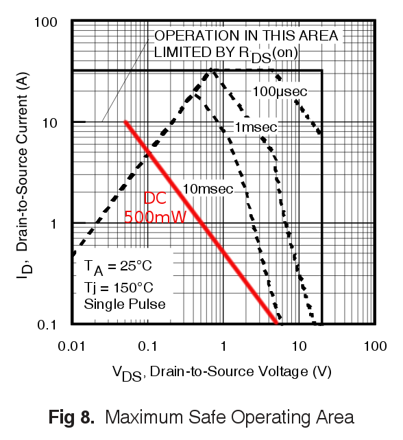

SOA rules!
von Axel S. (a-za-z0-9)
2 Cent schrieb:
> Axel S. schrieb:
>> SOA ist Schnickschnack.
> Die Meinung teile ich nicht.
OK, war vielleicht mißverständlich. Im Allgemeinen nicht.
Aber im Kontext dieses Threads und für den TE schon.
>> Vollkommen klar, daß der das nicht überlebt. SOA hin oder her.
> Laut SOA geht das (mit Augenmass und Pi mal Daumen gucke ich mir das
> schön) etwa 1ms gut.
Das nützt dem TE nur nichts. Wenn er die Gatespannung von Hand hoch und
runter dreht, dann ist das DC-Betrieb. Und da gilt für diesen MOSFET
ausschließlich die Verlustleistungshyperbel (die im Datenblatt von IRF
aber gar nicht erst eingezeichnet ist).
Selbst aufgelötet auf einer Platine mit ordentlich Kupfer drum herum
würde ich dem Kerlchen nicht mehr als 500mW zumuten. Das Datenblatt
nennt 800mW - wenn man es schafft, die Beinchen auf 70°C zu halten.
Schafft man aber nicht. Wenn man jetzt mal die Hyperbel für
I_d·U_ds=500mW in das Diagramm einzeichnet, bleibt von der SOA nicht
mehr viel übrig.
Oder noch anders gesagt: wenn die Strombegrenzung am Netzteil auf 50mA
eingestellt gewesen wäre, dann hätte der MOSFET eine faire
Überlebenschance gehabt.
>> mehr viel übrig.
> Darum ging es (auch) mir: Die SOA liegt oftmals weit unter der
> maximalen Verlustleistung. Weit!
Ich habe mal das Diagramm aus dem Datenblatt geschnippelt und die Linie
für 500mW eingezeichnet. Die für DC maximal nutzbare SOA liegt
innerhalb des Dreiecks aus x-Achse, der roten Linie und der
gestrichelten Linie für U_ds = I_d · R_ds_on. Das ist deutlich weniger
als der Teil, der im Pulsbetrieb verfügbar wäre. Und wie A.K. anmerkt,
ist es für MOSFET, die nicht für DC-Betrieb qualifiziert sind, manchmal
sogar noch weniger.
Für DC-qualifizierte MOSFET stimmt die DC-Kurve mit der maximalen
Verlustleistung überein. Und wenn es keine DC-Kurve gibt, dann gibt es
keine. Nachdem das aber ein thermischer Effekt ist, kann man davon
ausgehen, daß große MOSFET Dice stärker betroffen sind als kleine wie
der IRLML6244.
Außerdem ist P_dmax = 1.3W - allerdings bei idealer (unrealistischer)
Kühlung. Mit den angenommenen 500mW sind wir also schon ein ganzes Stück
auf der sicheren Seite.
