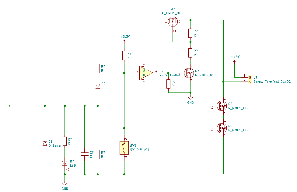

Hallo Zusammen.
Ich habe eine kleine Frage auf die ich leider noch keine wirkliche
Antwort gefunden habe. Zumindest keine die ich sonderlich schick finde.
Mein Problem ist wie folgt: Ich hätte gerne eine Schaltung welche durch,
einen Kompromiss eines kleines Dip Schalters, einen IO Pin sowohl als
Ein als auch Ausgang nutzbar machen soll. Der Ausgang soll dafür dienen
eine Last zu schalten, der Eingang entsprechend um ein Signal
einzuspeisen. Das ganze geht von der 3,3/5V Ebene am IO auf die 24V
Ebene am Eingang bzw. Ausgang.
Der Sinn hinter diesem Ziel ist es einen Port Expander so effektiv wie
möglich zu nutzen, ohne das zwei Pins für die jeweilge Funktion genutzt
werden muss.
Für meinen ganz privaten Einsatz soll das Projekt am Ende dienen um 24V
Hutschienen-Relais zu schalten und Schaltersignale einzufangen die auf
der Spannungsebene laufen. Wird ein kleines Smarthome-Projekt.
Jetzt habe ich mir hier schon länger den Kopf darüber zerbrochen, aber
entweder denke ich hier viel zu kompliziert, oder es ist gar nicht mal
so super einfach.... oder vielleicht was dazwischen.
Würde nur hier mal kurz meine, zugegebenermaßen, Holzhammer Lösung
vorstellen und eure Meinung einholen.
Also wenn ihr hier bessere Ideen habt oder einen schicken Baustein
findet, der das eh schon alles kann. Gerne bescheid geben.
Von der Funktion her ist mal angedacht mit dem Dip Switch zwischen der
grundsätzlichen Funktionalität des Ein bzw. Ausgangs umzuschalten und je
nachdem die entsprechende Pfade zu nutzen. Zur Verriegelung von beiden
dient dann ein Inverter welcher über den gleichen Dip Switch geschaltet
wird. Zur Sicherung das nicht die 3,3V auf die Schaltleitung fällt wird
eine Diode genutzt. Und eine Zener Diode sichert den IO des µCs
zusätzlich ab.
Danke schonmal für die Hilfe!
Gruß,
 Benjamin

Sieht unnötig kompliziert aus und bringt (für diesen Aufwand) kaum was.
Wenn schon so simple, dann doch einfach eine 3-polige Buchse,
24V/Input/Output (Input geht geclipped und schwach an den Portpin,
Output über MOSFET an Ground, Portpin an Gate).  Dann brauchst du nicht
mal was umjumpern ...
von foobar (Gast)
Btw, problematisch bei gemeinsamen Pin für In- und Output ist, dass ein
Schalter als Input auch gleichzeitig eine 0-Ohm-Last bei Output wäre.
Im Fehlerfall killt man sich dann die MOSFETs.

Ja ich weiß, dass es sehr kompliziert ist und auch eigentlich totaler
Overkill. Aber es muss doch ein Weg geben so was zu realisieren.
Das ist ein guter Punkt, der dann entweder abgefangen werden muss, oder
dann doch eine andere Lösung erfordert. Danke für den Hinweis.

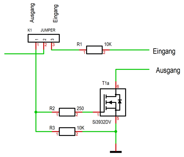

von Veit D. (devil-elec)
vielleicht so, per Jumper und Open Kollektor/Drain

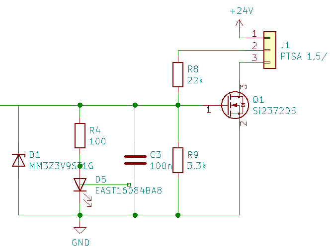

Also aktuell habe ich es so gemacht, hat zwar dann, aus Kostengründen
doch drei Anschlüsse. Aber irgendeinen Tod muss man ja sterben.
Das der Mosfet hier dann durchschlatet, ist jetzt nicht so dramatisch.
bei dir kommt zwischen Pin 1 und 3 zu schaltende Last? Richtig? Okay.
An Pin 2 würde das Eingangssignal anliegen?
Wenn ja, haste einen Spannungsteiler mittels R8 und R9. Wieviel davon
sieht der µC Pin?
von Benjamin S. (benji_117)
Veit D. schrieb:
> Hallo,
> sieht der µC Pin?
Richtig zwische 1 und 3 dann ein Relais um es genau zu sagen. Und
zwischen 1 und 2 ein normaler Schalter.
Wenn ich mich nicht verrechnet habe, sollten um die 3,3V am µC anstehen.

Benjamin S. schrieb:
> Veit D. schrieb:
>> Hallo,
>> sieht der µC Pin?
Achso, ich wußte nicht das du 24V draufgibts.
von foobar (Gast)
Dann pack aber noch eine Diode über 1 und 3.
