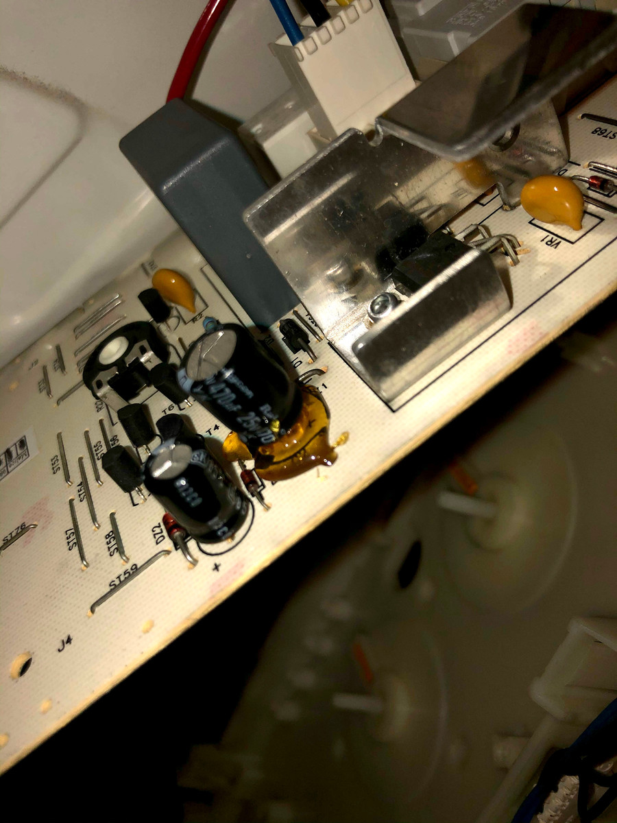

könnt ihr mir sagen, ob der ELKO (470µF, 25V) auf dem Foto defekt ist?
Also stammt das Honig-artige aus dem ELKO oder ist das was anderes?
Das ganze stammt aus einer Waschmaschine, bei der zwar noch LEDs
leuchten, die aber nach Drücken des Start-Tasters nichts mehr macht
(außer verriegeln).
Viele Grüße und schon einmal vielen Dank
Ben
> (außer verriegeln).
Es könnte ja auch an den Kohlen liegen, darum keine Bewegung mehr...
Die Tür wird verriegelt, was nicht darauf deutet, dass die
Stromversorgung unbedingt defekt ist, aber es könnte ja auch
ein Relais oder Triac dahingeschlichen sein...

Wenn weitere Hilfe gewünscht ist, braucht es mehr Input. Model, Fotos,
Fehlerbeschreibung....
Ansonsten ist es nur raten, es gibt schon einige typische Fehler, wie
z.B. defekte Kondensatornetzteile. Aber auf dem Bild sehe ich nicht mal
ob das Ding ein Trafo oder Kondensatornetzteil hat.

Es gibt einige Serienfehler bei Waschmaschinen, die man am besten
herausfindet, wenn man den Typ der Maschine im Netz sucht.
Das o.a. Phänomen z.B. hatte die Maschine meiner Schwester auch. Es
stellte sich haraus, das am Anschluss unten am Motor ein Kabel
durchgescheuert war. Der Controller wollte den Motor beim Start andrehen
und blieb dann hängen, weil der Motor nicht das tat, was er sollte.
Das Kabel war so knapp und kurz, das es bei jeder Bewegung der
Motor/Trommel Aufhängung gezerrt wurde.

Wenn der graue blockförmige X2-Folienkondesator auf dem Bild Teil des
Kondensatornetzteils ist, sollte man auch dessen Kapazität prüfen. Wenn
er defekt ist und eine deutlich zu geringe Kapazität hat, bricht die
Versorgungsspannung z.B. bei Stromaufnahme durch ein oder mehrere
angesteuerte Relais gerne zusammen.
