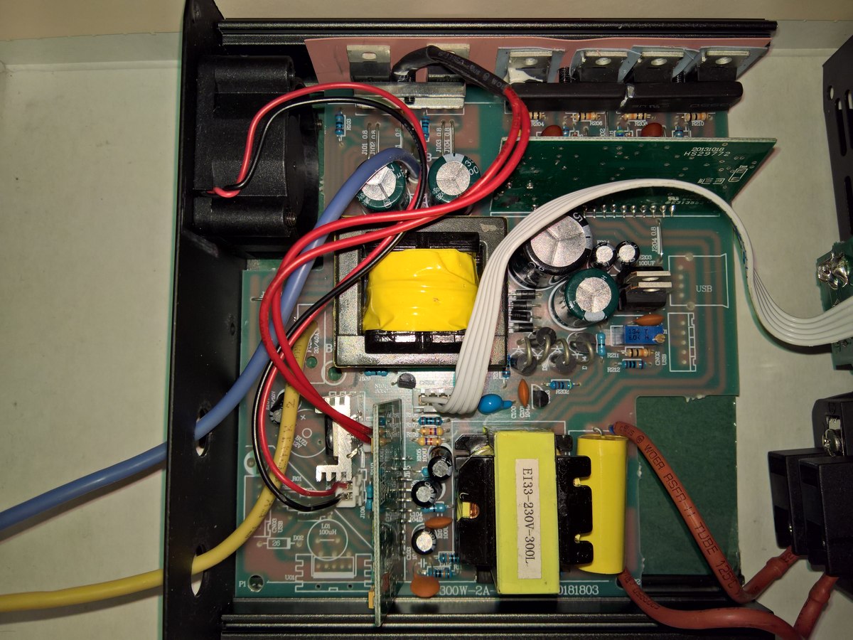

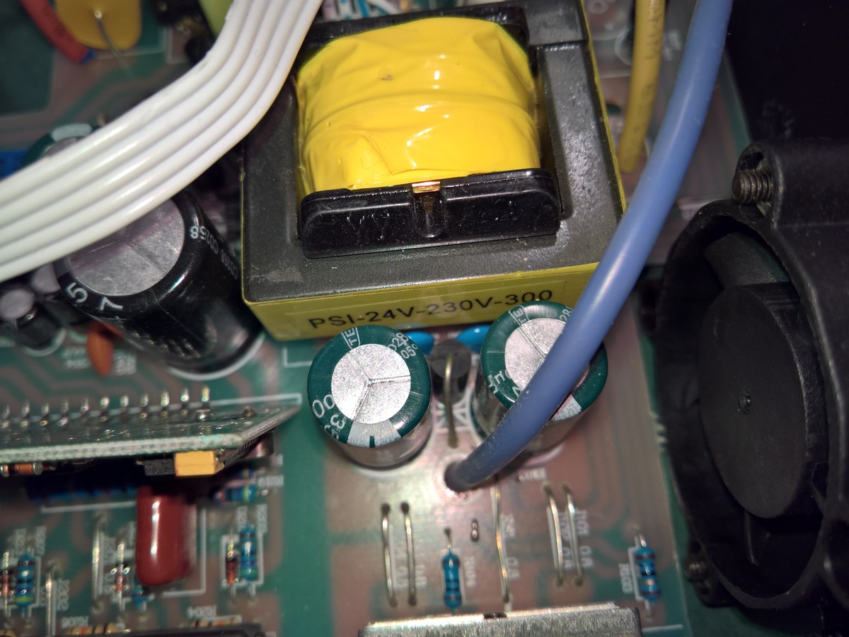

Das Problem ist, dass ich einen Spannungswandler (24v auf 230v)
aufmotzen will. Das hat bislang soweit auch gut geklappt, die neuen
MOSFETS laufen, der Modifizierte Shunt erlaubt es größere Verbraucher
anzuschließen ohne dass die Überlastschaltung auslöst, und dank der
MOSFETS sind mittlerweile statt 300w auch gut und gerne mal 6-700w
Dauerleistung drin. Nun hat der Sinuswandler aber auch noch 2 Trafos,
einer macht aus 24v 230v was der andere tut weiß ich noch nicht, hat
aber wohl irgendwas mit Sinus zu tun. Die beiden müssten jetzt
effizienter werden, sonst werden sie zu warm. Also müsste ja erstmal
dickerer Draht was nützen? Da würde schon noch was draufpassen, wenn
mans sauber wickelt vielleicht sogar nochn bisschen mehr. Nun ist die
Frage gibt es noch andere Möglichkeiten außer dickerem Draht?

von K. S. (the_yrr)
> Dauerleistung drin.
sehr schön
kann es sein dass das Zweite nur eine Spule ist und kein Trafo, also nur
zwei belegte Anschlüsse hat? steht da was drauf und/oder kannst du mal
nen Bild machen? das könnte Teil des Ausgangsfilters sein falls der
"reinen Sinus" macht und nicht irgendein Rechteck am Ausgang.
Nö, du wirst die mit doppeltem Strom einfach in die Sättigung treiben.
die müssen größer werden damit die das mehr an Leistung können, ganz
einfach. Selbst mit 100% "Effizienz" sättigt der immer noch genauso wie
jetzt auch, der Kern ist einfach zu klein.
kannst vieles ähnlich sinnvolles tun: bunt anmalen, von Jungfrauen im
Mondschein neu wickeln lassen, Nord-Süd ausrichten...
Dicker Draht und Kern der nicht sättigt, was anderes hilft nicht. wobei
dickerer Draht auch nur mäßig wichtig ist, sollte man nicht übertreiben
da die Windungen auch auf den Kern passen müssen.
Matrix schrieb:
> das ist ein typischer Platinentrafo
> der Through Hole auf eine Platine gelötet ist.
Naja, typischer platinentrafo impliziert einen vergossenen 50Hz Trafo,
das passt aber absolut nicht mit 300W Wechselrichter. Du hast da einen
Trafo mit ferritkern, wichtig ist jetzt ob das ein Flyback oder forward
converter ist, die brauchen nämlich völlig verschieden Trafos.

von Matrix (Gast)
Hier mal ein Paar Bilder zu den Trafos. Ich weiß nicht ob der Kern was
Sättigung angeht wirklich schon am Anschlag ist, ich denke da eher dass
die in Schinesien einfach so wenig wie möglich von dem guten Kupfer
verbauen wollten, der Trafo ist auch sehr unsauber gewickelt, aber ich
weiß nicht ob das irgendwie den Wirkungsgrad verbessert, ich denke eher
verschlechtert.
Der obere Trafo ist der der aus 24v 230v macht, der untere ist der wo
ich noch nicht genau weiß was er tut, ich denke mal irgendwas mit Sinus,
das ist ein Reinsinuswechselrichter. Unten in der Ecke sind Bauteile auf
der Platine eingezeichnet, die wohl für einen USB Ausgang sind, den
dieser Inverter aber nicht hat, daher unbelegt.

von K. S. (the_yrr)
Dann benutz mal die Suchmaschine deiner Wahl und stelle fest, dass der
"reine" Sinus durch PWM und einen LC Filter entsteht. Was wird der
"Trafo" (der nur eine Spule ist) direkt am ausgang neben dem dicken
Kondensator wohl machen? Rätsel über Rätsel hier, aber vllt. komsmt du
selber drauf?
Matrix schrieb:
> aber ich
> verschlechtert.
der Trafo selber hat einen so guten Wirkungsgrad (bei der
Frequenz/Leistung für die er gebaut wurde), da kannst du nichts machen.
Du brauchst mehr Belastbarkeit. Mehr Effizinez bei doppeltem Strom
bekomsmt du nur durch einen Kern der nicht sättigt und auf den dickere
Windungen passen, beides ist heir nicht der Fall.
> verbauen wollten
An Kupfer sparen die also, aber Kernmaterial und Baugröße wählen die
einfach mal für die doppelte Belastung? Mehr Leistung über den Kern =
physikalisch größerer Kern = mehr Kupfer für ne Wicklung => die nehmen
den kleinsten Kern der gerade noch so geht.
Wenn das ein Sinuswandler ist, dann ist der untere Trafo eigentlich kein
Trafo, sondern eine Drossel, die die PWM-Frequenz vom Ausgang fernhält.
Vielleicht mit einer zweiten Wicklung zur Kontrolle oder was auch immer,
aber das Ding soll nicht als leistungsübertragender Trafo laufen.
von hinz (Gast)
Und hat einen EI-Eisenkern, wie sogar drauf steht.
von Matrix (Gast)
Also gut hab schon kapiert, der erzeugt die Sinuswelle nicht direkt,
sondern erzeugt rechteck und wurschtelt das um. Ob das nun allzu
effizient ist, sei dahingestellt. Ich bin mir sicher dass man dickeren
Draht nehmen könnte, aber das sich eben die Frage ab wann der Kern
sättigt, und ob es einen Grund hat warum die Windungen so kreuz und quer
da drauf gewickelt sind. Auch müsste man dann ja die Drossel am Ausgang
ebenfalls dicker wickeln sonst wird die heiß.

Eine Trafo für 24 V -> 230 V hat schon mal einen Ferrite-Kern. Damit ist
der nicht für 50 Hz sondern für eine höhere Frequenz, so im 50 kHz
Bereich. Ein Trafo mit Eisenkern ist da keine wirkliche Alternative an
der Stelle.
Bei den höheren Frequenzen wird es auch noch einmal etwas komplizierter
als nur Netzfrequenz.
Der 2. Trafo könnte durchaus eine Drossel sein. So etwas braucht man in
der Regel um einen wirklichen Sinus zu erzeugen. Die üblichen
Schaltwandler brauchen eine Drossel für die Regelung und um andere
Spannungen zu erzeugen als durch das Windungsverhältnis vorgegeben. Auch
das dürfte etwas sein mit Ferritekern - Eisen macht eher weniger Sinn.
Ein Trafo geht mit mehr Strom nicht in die Sättigung. Entscheidend ist
da die Spannung pro Windung und die Frequenz. Mehr Strom erwärmt vor
allem die Windungen. Bei einer Speicherdrossel kommt man dagegen mit
mehr Strom irgendwann in die Sättigung.

Nochmal zum Mitschreiben:
Der TO will einen 300 Watt Wandler (wobei wir nicht wissen ob das ein
300 China-PMPO-Watt oder 300W Dauerleistungs Wandler ist) auf 1000 -
1500W Dauerleistung pimpen.
Also mal locker Faktor 3 - 5.
Matrix schrieb:
> und dank der
> Dauerleistung drin.
Matrix schrieb:
> Ich hatte gehofft den Wandler so auf 1000-1500W zu bringen.
