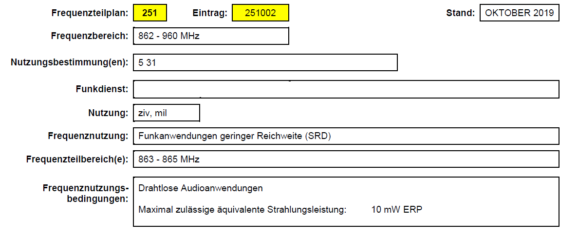

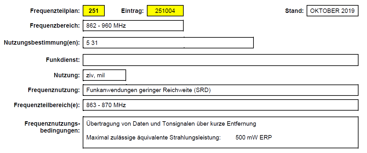

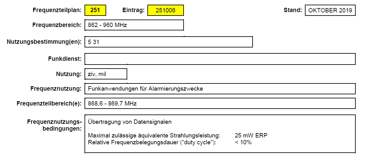

das L04 Modul kann beide Frequenzbereiche. Es besitzt 2
Antennenanschlüsse.
Ich habe mir die relevanten Ausschnitte aus dem Frequenzplan
herausgesucht. Das hilft mir aber noch nicht wirklich, wie man das Modul
einzustellen hat, da die Datenblätter vom Pycom etwas knapp geraten
sind.

Heinz Ketchup schrieb:
> Meine Frage wäre nun, wie man das Ganze richtig einstellt.
Möglichst so, dass sowohl der gültige Frequenzplan der Bundesnetzagentur
eingehalten wird, als auch sowohl Frequenz und Übertragungsprotokoll
(LoRaWAN?) zum nächste Gateway passen.
