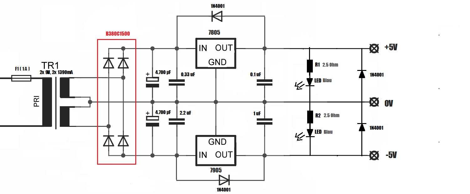

Mir ist gerade in einem selbst gebauten symmetrischen Netzteil der 7805
abgeraucht. Als Last hängt eine Schaltung mit paar OPVs, leider habe ich
nur noch den 7905 im Hause und wollte die Schaltung heute auch noch
fertig bekommen.
Kann ich da einfach den 7905 negativen Spannungsregler, vorausgesetzt
Pin-richtig angeschlossenen, drannfriemeln oder gibt des die nächste
Rauchsäule?
Grundschaltung zum Netzteil ist diese:
https://www.mikrocontroller.net/attachment/171492/Plusminus.png
von hinz (Gast)
Das klappt nicht.
von Christian M. (Gast)
Natürlich NICHT!
Gruss Chregu
von (prx) A. K. (prx)
In dieser Schaltung geht das nicht. Du müsstest die beiden
Sekundärwicklungen trennen, getrennte Gleichrichter verwenden, um zwei
zunächst völlig getrennte -5V Versorgungen zu bilden. Erst hinter den
Reglern liessen sich diese beiden zusammenschalten um eine gemeinsame
Masse zu bilden.
von MaWin (Gast)
Der Grundschaltung nach HAST du schon einen 7905 für -5V drin.
Statt eine Schaltung an +5V und GND zu hängen, kannst du sie auch an GND
und -5V hängen.
Blöd allerdings, wenn deine Schaltung +5V und -5V benötigt, dann hilft
dir dein 7905 auch nicht weiter.
Ich frage mich eher, wie du deinen 7805 kaputt bekommen hast, die
Schaltung enthält sogar Verpolschutzdioden. Ob Kurzschluss oder
Überlast, selbst Rückspannung bis 35V, eigentlich ist der Regler nicht
kaputt zu kriegen.

von oszi40 (Gast)
Karsten schrieb:
> die nächste Rauchsäule?
1.Ja, vergleiche die Datenblätter. 79xx ist für negative Spannung!
2.Außerdem über den Längsregler wird P=U*I verheizt bis 5V rauskommen!

von holger (Gast)
2,5Ohm für R1 und R2 ist viel zu klein.

von Andreas B. (bitverdreher)
Fiel mir auch als erstes auf. Sollte vermutlich 2.5 kOhm heißen.
> Masse zu bilden.
Wenn das bei dem Trafo ohne Probleme geht (meist der Fall, weil es sich
um 2 separate Wicklungen handelt, die auch separat herausgeführt sind -
also keine "untrennbare (Mitten-)Anzapfung"), ist das eine
Möglichkeit.
Marek N. schrieb:
> Einen LM317 hast du nicht?
Damit ginge es zugegeben noch sehr viel einfacher. (Vermutlich sind die
bisherigen Ratgeber mehr oder weniger fest davon ausgegangen, daß Du auf
diese Idee selbst gekommen wärest (bei vorh. adjustable Pos. Regler.
Aber Marek hat schon recht - man sollte besser nachfragen.)
Allerdings interessiert auch mich, was genau denn den 7805 getötet hat?
Denn evtl. besteht dieser Fehler weiterhin (und tötet auch Ersatzteile).
