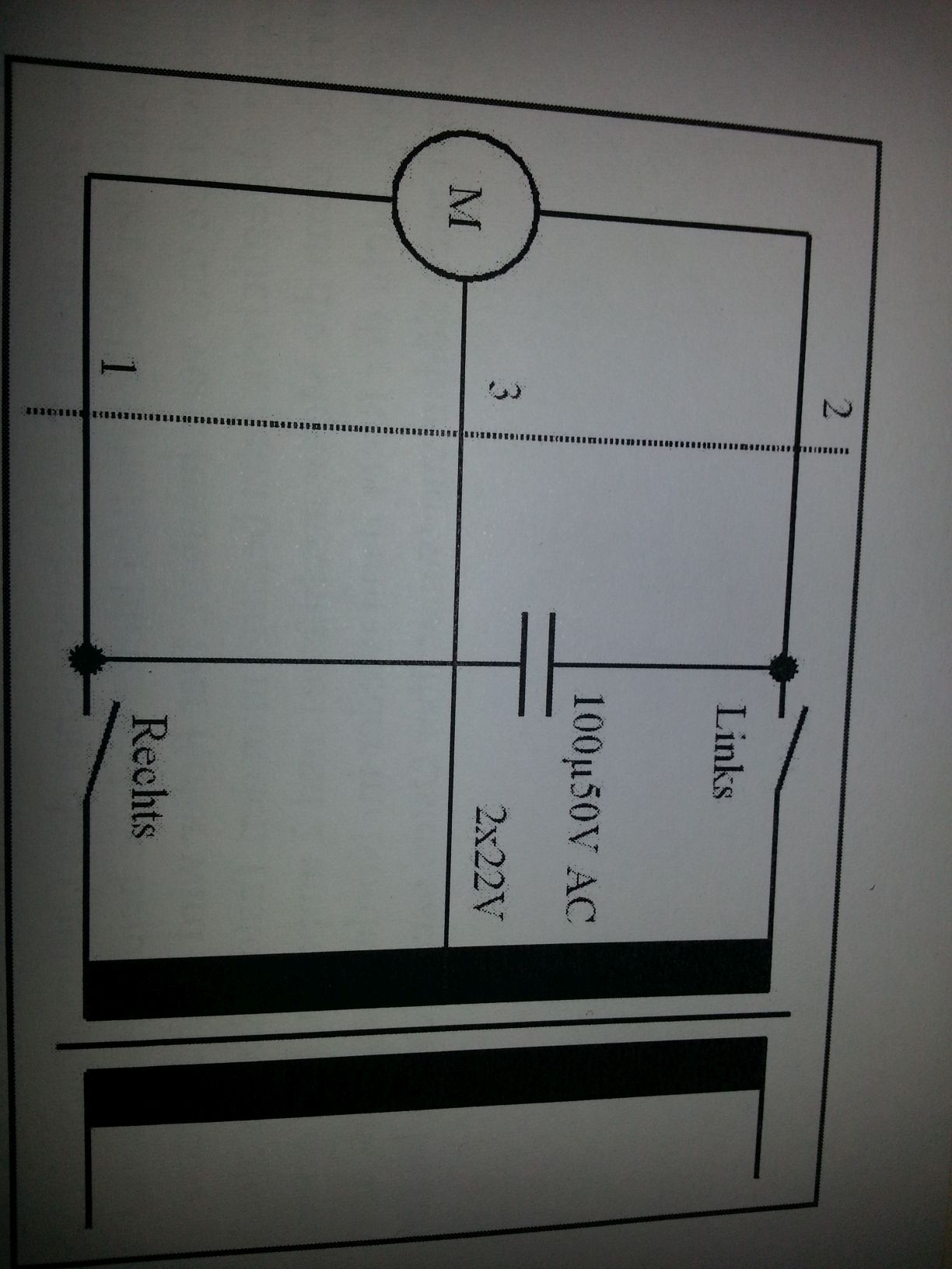

Zum Betrieb eines Antennenrotors AR-303X benötige ich einen Betriebskondensator 100µf 50V. Ich finde nur riesige Pötte 450V zu hohen Preisen. Gibt es irgendwo was kleineres günstigeres? Gruß Gerd

H.Joachim S. schrieb: > https://www.reichelt.de/tonfrequenzelko-axial-bipolar-100-f-100-v-85-c-2500h-20-ton-100-100-p21641.html?&trstct=pol_3&nbc=1 > > Hält nicht ewig, aber für einen Antennenrotor mit sehr kleinen > Betriebszeiten durchaus ausreichend. Der verträgt nur 35VAC, geht also ziemlich schnell kaputt in der Anwendung des TE.

Man könnte auch zwei Zwischenkreiselkos aus einem Schaltnetzteil antiseriell schalten.

hinz schrieb: > Der verträgt nur 35VAC, geht also ziemlich schnell kaputt in der > Anwendung des TE. Das Datenblatt sagt 63 V AC, bzw. 1.4 · Ueff + Udc <= Unenn.
#6155614
Jörg W. schrieb: > hinz schrieb: >> Der verträgt nur 35VAC, geht also ziemlich schnell kaputt in der >> Anwendung des TE. > > Das Datenblatt sagt 63 V AC, bzw. 1.4 · Ueff + Udc <= Unenn. Auf Seite 1 des Datenblatts: Nennspannung: 100V DC (35V AC)
#6155616
hinz schrieb: > Jörg W. schrieb: >> hinz schrieb: >>> Der verträgt nur 35VAC, geht also ziemlich schnell kaputt in der >>> Anwendung des TE. >> >> Das Datenblatt sagt 63 V AC, bzw. 1.4 · Ueff + Udc <= Unenn. > > Auf Seite 1 des Datenblatts: > > Nennspannung: > 100V DC (35V AC) Ergänzung: Du hast wohl im Datenblatt des MKS4 gelesen, gemeint war aber der Tonfrequenzelko.
hinz schrieb: > Ergänzung: Du hast wohl im Datenblatt des MKS4 gelesen, gemeint war aber > der Tonfrequenzelko. Ah ja. Missverständnis aufgeklärt. Den Tonfrequenzelko hatte ich mir noch gar nicht angesehen. Würde ich für einen Motorkondensator auch „instinktiv“ nicht benutzen.

#6155792
Jörg W. schrieb: > hinz schrieb: >> Ergänzung: Du hast wohl im Datenblatt des MKS4 gelesen, gemeint war aber >> der Tonfrequenzelko. > > Ah ja. Missverständnis aufgeklärt. > > Den Tonfrequenzelko hatte ich mir noch gar nicht angesehen. Würde ich > für einen Motorkondensator auch „instinktiv“ nicht benutzen. Bei einem Antennenrotor hätte ich keine Bedenken, bipolare Elkos verwendet man ja auch als zusätzlichen Anlaufkondensator für Kondensatormotoren. Die Spannungsfestigkeit muss natürlich ausreichen.
