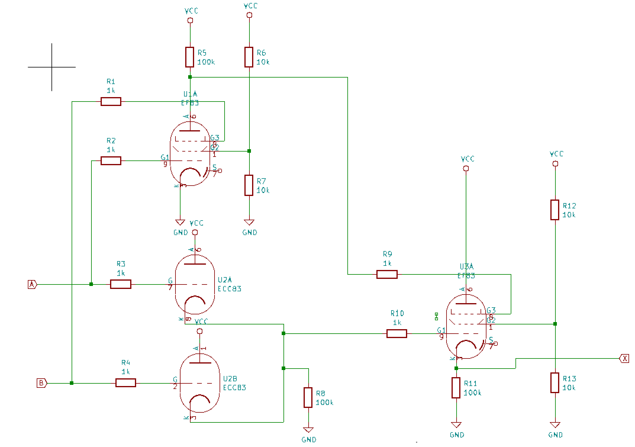

Hallo liebe Forumsmitglieder,
Ich baue derzeit einen 1bit Elektronenröhren Volladdierer, um in der
Schule die Funktion von Röhrencomputer vorzustellen. Leider habe ich
selbst nach vielen Probeläufen nicht rausgefunden, wie man ein XOR
Gatter mit Trioden oder Pentoden bauen kann. Ein AND Gatter ist mithilfe
einer Pentode leicht zu realisieren, aber für XOR fehlen mir die Ideen.
Hat irgendjemand einen Schaltplan oder eine Idee wie man die XOR
Schaltung mit Elektronenröhren realisieren könnte?
Vielen Dank schonmal im Voraus
Mfg
Luke
von Jörg K. (joergk)
A XOR B = A And nichtB OR nichtA AND B
Ein AND hast Du ja schon hinbekommen, dann mußt Du also nur noch
Neguerung und OR bauen.

von pegel (Gast)
Klick mal durch diese durch:
https://hackaday.io/project/169147/gallery#5416dd3858d3d563adf801a1549b7e85
da dürften alle dabei sein.

Man kann jede beliebige Gatterfunktion aus mehreren NAND-Gattern
aufbauen. Beispiele findet man z.B. bei Tietze/Schenk. Man braucht
dann natürlich auch mehrere Röhren.

Ich würde sagen man benötigt mindestens 8 Röhren.  2x OR  4x AND 2x NOT

Die 2x NOT koennte man mit einer Doppeltriode wie ECC81/82/83
hinbekommen.

Man kann auch OR AND mit Doppeltrioden realisieren.  Dann sind's nur
mehr vier.

Wenn ich die "heiße Logik" richtig verstanden habe, sollten eine
Doppel-Triode und 2 Pentoden die Aufgabe lösen.
Siehe Anhang.
AND/OR kann man auch einfach mit Dioden (EAA91) realisieren, NOT mit
Trioden (ECC81).
Zur Umformung beliebiger Logik in AND/OR/NOT kann man die selben
Algorithmen und Tools nehmen, wie man sie auch für TTL-ICs oder PLDs
verwendet.
von Luke (Gast)
Vielen dank für die vielen Antworten. Ich muss mir noch ein paar Kabel
besorgen, dann probiere ich das alles mal aus. Einen Schaltplan habe ich
schon erstellt, im moment benötige ich für die XOR schaltung 2 Röhren,
da die ECL 80 sowohl eine Triode als auch eine Pentode beinhaltet. Wenn
ich meinen Schaltplan im Kopf durchgehe sollte er funktionieren. Das
XOR= A AND NOTB OR NOTA AND B ist hat mir extrem geholfen. Ich melde
mich die Tage mal was rauskam. Und zu der Frage wie viel Röhren ich
benuten kann: laut meinen Berechnungen brauche ich für einen
halbaddierer 3 Röhren( in meinem Fall EL95 und 2mal ECL80) ich habe noch
4 ECL80 und noch irgendeine sowjetische Pentode, also eigentlich genug.
Mfg
Luke

Man kann das so machen. Diese Darstellung hat aber eigentlich eher
didaktischen Wert. Wenn man den Volladdierer gleich als eigenständige
Logikschaltung entwirft, ist er im Ganzen einfacher aufgebaut.

von Gerald K. (geku)
Axel S. schrieb:
> Wenn man den Volladdierer gleich als eigenständige Logikschaltung
Schaltung siehe :
Beitrag "Re: Elektronenröhren Volladdierer"

Wenn man die Gatterschaltung zu "Volladdierer" sucht wird man irgendwo
erfahren, dass der drei Eingänge und zwei Ausgänge hat, Carry-In und die
beiden Summanden-Bits rein und Carry-Out und das Ergebnis-Bit raus.
Die Schaltung besteht aus zwei voneinander unabhängigen Teilen:
Die eigentliche Addition macht eine EXOR-Schaltung die die drei
Eingangsbits aufaddiert, das Ergebnis-Bit sagt aus, ob eine gerade oder
ungerade Anzahl Einsen anstehen. Ein gesetztes Carry-Out besagt, dass am
Eingang mehr als eine Eins anliegt.
Ein EXOR (auch noch mit drei Eingängen) mit Röhren oder auch
Transistoren zerlegt man am besten in andere Logikgatter wie schon oben
beschrieben wurde.
