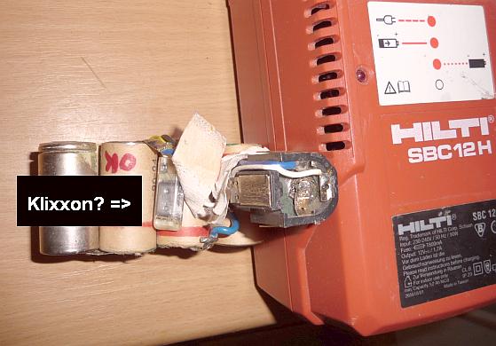

Hab heute einen 9,6V Hiltiakku zerlegt, einige NiCd-Zellen getauscht und
wiederbelebt, soweit alles gut, Schrauber läuft.
Ladegerät ist ein schnelles SBC12H, auf der Rückseite steht in
Prägeschrift, er sei für 9,6 und 12V geeignet
Am Akku hängt wohl nur noch ein Klixxon dran, oder ists ein Thermistor?
Wie erkennt der Lader, ob ein 10 oder 12 Volt Akku daran hängt und wann
Ladeschluss ist?
Gast #6156420
Jens M. schrieb:
> der Ladeschluss kann über -DeltaU erkannt werden
Dein Wort in Kairos Ohr(= der Gott des rechten Augenblicks)!
Also ein Himalaya Sherpa, der nur steil nach oben werkelt und im
Wattensee versinkt. OK.
Auf dem Ladegerät steht 1,7 A Ladestrom bei 12 V. Das heißt, ich könnte
neuere Akkuzellen mit dreifacher Kapazität problemlos einbauen und der
Bergsteiger schleppt mir die Ladungen hoch in der dreifachen Zeit?
