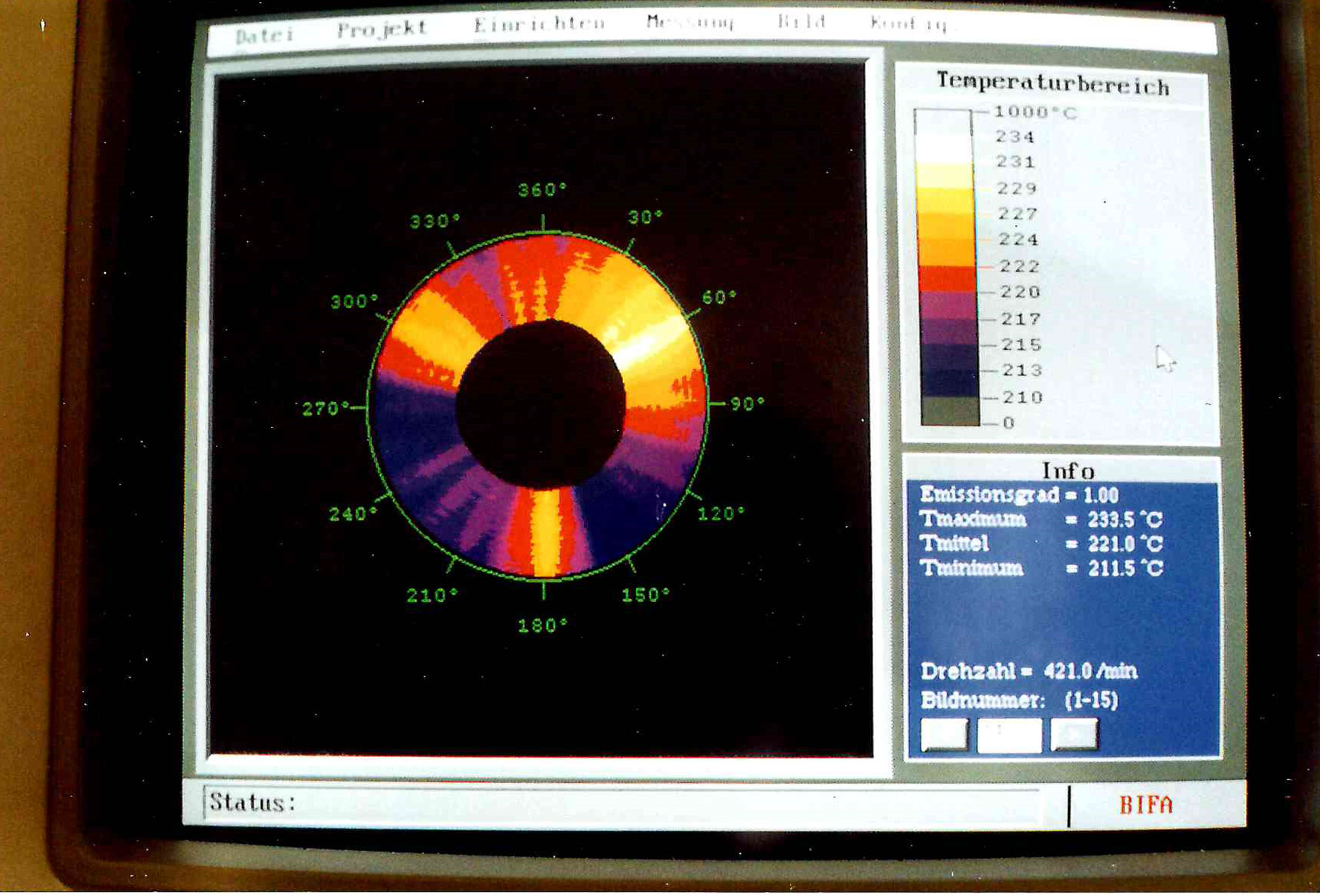

Hallo, zur Unterhaltung ein Wärmebild einer Eisenbahnbremsscheibe auf einem Prüfstand der DB in Minden. Wir hatten die Meßanlage in den 90ern gebaut. Die Sensorik bestand aus einem Linescanner(mit Spiegel) der Fa. Heitronics und einem selbstgestrickten schnellen Pyrometer. Daten dazu (Spektralbereich Meßfleck, Einstellzeit) weiß ich allerdings nicht mehr. Der eigentliche Sensor kam von Laser Components. Das Bild wurde aus konzentrischen "Spuren" aufgebaut, der Meßfleck wurde entsprechend mit dem Spiegel abgelenkt. Gruß Uwe
