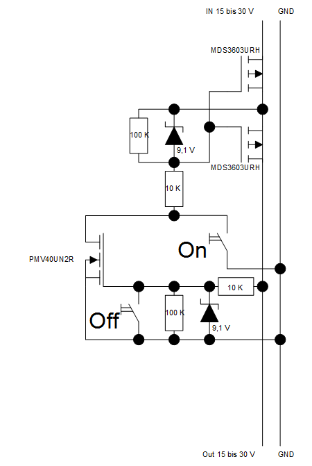

Hallo

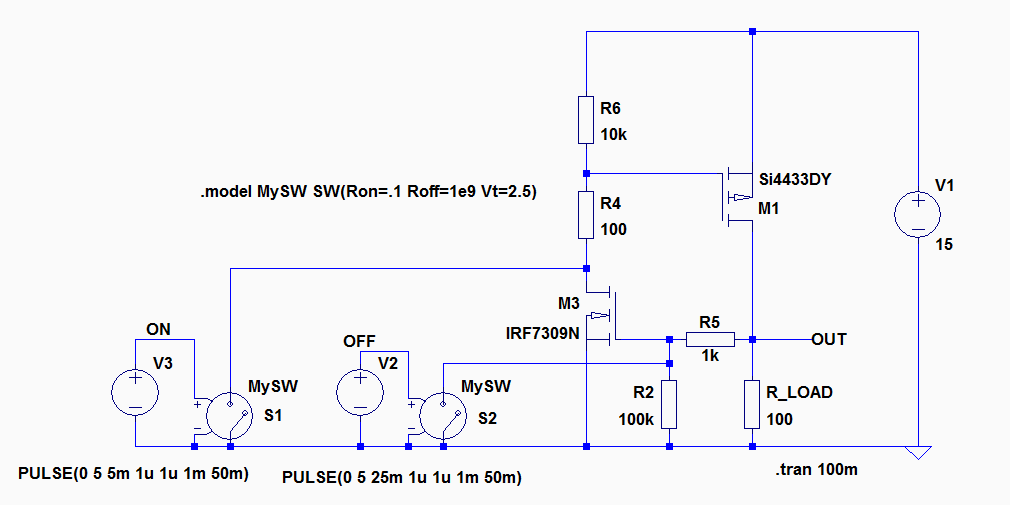

kann mir jemand sagen, ob die Schaltung im Anhang so funktioniert? Oder
gibt es einen instabilen Zustand, durchgebrannte Mosfets oder ähnliches?
Die Schaltung ist als Einschalter für Akkuanwendungen gedacht. Das heißt
als Input werden üblicherweise Akkus oder Netzteile verwendet und auf
der Output Seite sitzen in der Regel ein bis zwei China Schaltregler
(LM2596, LTC3780, DPS3012). Demzufolge auch kapazitive Lasten.
Durch die Schaltung sollen die Akkukontakte und Schaltkontakte geschont
werden. Beim DPS3012 funkt es schon gewaltig. Die Selbsthaltung muss
sauber funktionieren, um das zu verhindern. Auf Treiber wurde
verzichtet, um den Einschaltstrom etwas zu begrenzen. Worst Case wären
ca. 5 Schaltungen hintereinander und dann volle Last. Mosfets werden
dabei ums doppelte Überdimensioniert. Das heißt für das DPS3012 (12 A)
kommen 2 der 12 A Mosfets in der Skizze im Anhang parallel zum Einsatz.

Wo hast du die her? Die Schaltung ist völliger Unsinn.
von Jens G. (jensig)
>Funktioniert diese Selbsthaltung mit Mosfets?
Solange die Mosfets oben kurzgeschlossen bleiben, wird das nix damit.
Und wenn das die Parallelschaltung sein soll, dann male das richtig.
von foobar (Gast)
Sieht für mich auf den ersten Blick OK aus (die durchgezeichnete
Leiterbahn oben bei den MOSFETs mal ignoriert).

von hinz (Gast)
Heinz M. schrieb:
> Wie foobar sagt: Ist bloß eine Linie zu viel.
Da ist ein ganzer MOSFET zu viel.

von (prx) A. K. (prx)
Bei solchen Schaltungen sollte man die Body-Dioden einzeichnen.
von foobar (Gast)
> Funktioniert so aber nicht.
Dann erklär mal ...
Sind zwar nicht eingezeichnet, sollte aber trotzdem richtig herum sein
(die oberen MOSFETs sind PMOS).
von foobar (Gast)
Hmm... das mit der Rückflußsperre funktioniert tatsächlich so nicht -
der "Halte-MOSFET" wird bei Spannung auf der Out-Seite aktiv und
schaltet die beiden oberen MOSFETs ein.  Kann man zwar durch Drücken der
Off-Taste verhindern, aber sobald man sie loslässt ist wieder Durchgang.

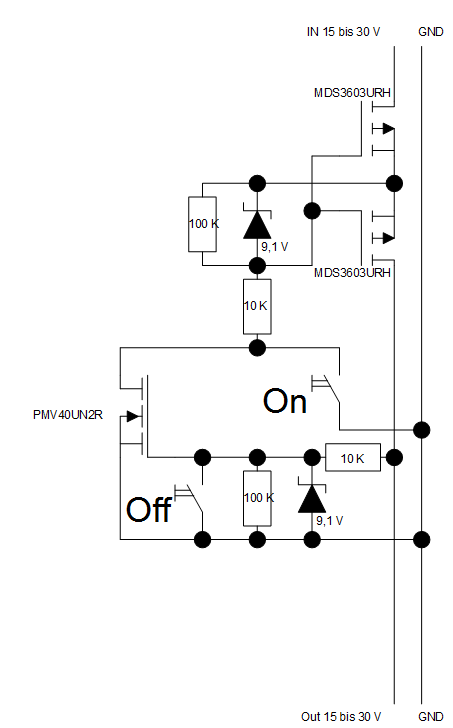

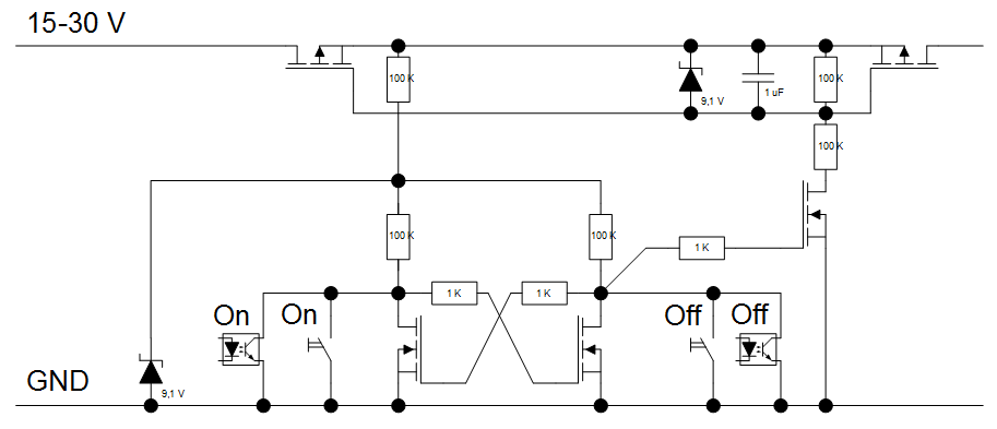

von Heinz M. (subi)
Stimmt du hast recht. Dann müsste ich den oberen Teil über dem On Taster
ein zweites mal verbauen, was unterhalb sperrt.
Siehe Anhang bidirektional

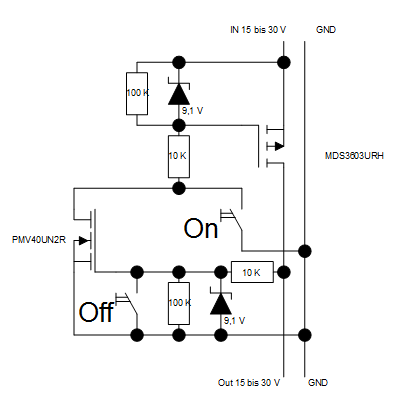

Wenn kein Rückstrom zu erwarten ist, würde ich dann auf den oberen
Mosfet verzichten. Dies würde beim Ein-/Ausschalten des Verbrauchers zum
Einsatz kommen.
Siehe Anhang unidirektional

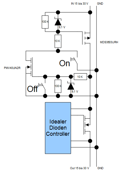

Für eine Rückstromsperre würde ich einen idealen Dioden Controller in
Reihe setzen. Der arbeitet schneller und präziser als meine Schaltung.
Und meine Schaltung wäre dann nur zum Ein-/Ausschalten. Dies würde bei
mir zum Ein-/Ausschalten der Akkus zum Einsatz kommen, da hier auf dem
System eine höhere Spannung auftreten kann als im Akku. Die
Ein-/Ausschaltung kommt zum Tragen, wenn der Akku leer ist oder ein Akku
mit höherer Spannung eingesetzt wird, als das eingesetzte Netzteil.
Siehe Anhang rueckflusssperre.

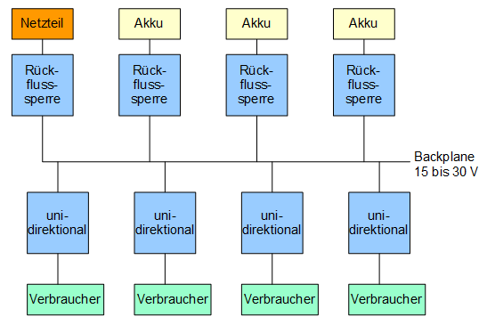

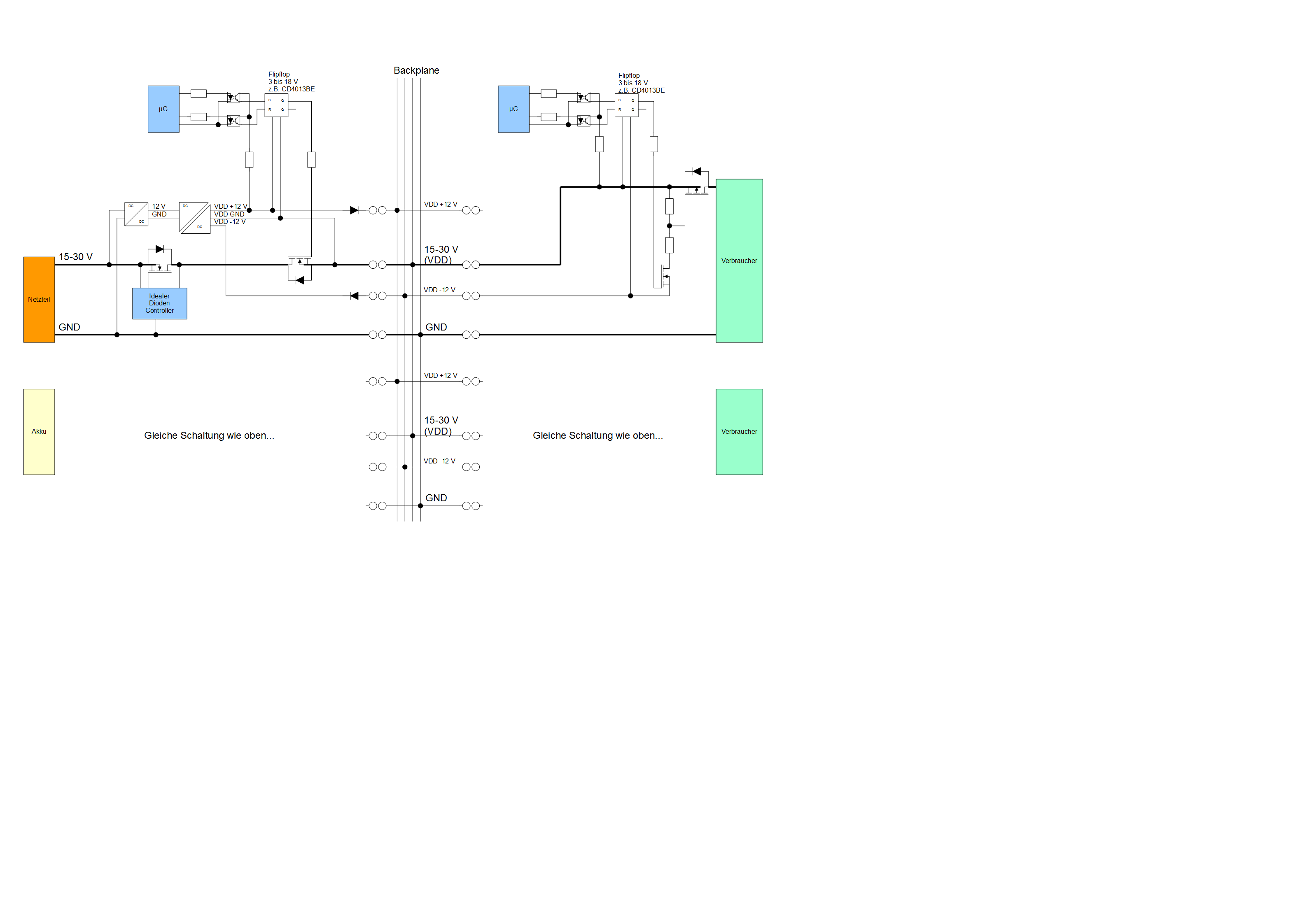

Dadurch dass es jetzt 3 Schaltungen gibt habe ich ein Prinzipschaltbild
dazu gezeichnet.
von HildeK (Gast)
Ich glaube, es ging nicht um die Rückflusssperre.
Der oberste pFET soll im OFF-Zustand dem nFET die Drainspannung nehmen,
so dass das System aus bleibt. Das ist hier nicht der Fall, denn die
Bodydiode des oberen pFET verhindert das. Somit hast du recht: sobald
der OFF-Schalter wieder losgelassen wird, wird das Ganze wieder leitend.
Ich habe es noch nicht ganz durchdacht, aber vermutlich hilft ein
Vertauschen von D und S an beiden pFETs. Bei Off ist dann D vom nFET
spannungslos, durch die On-Taste werden beide pFETs leitend und halten
über den nMOS den Zustand.
Beim Durchdenken würde LTSpice ein große Hilfe sein ... :-)

von HildeK (Gast)

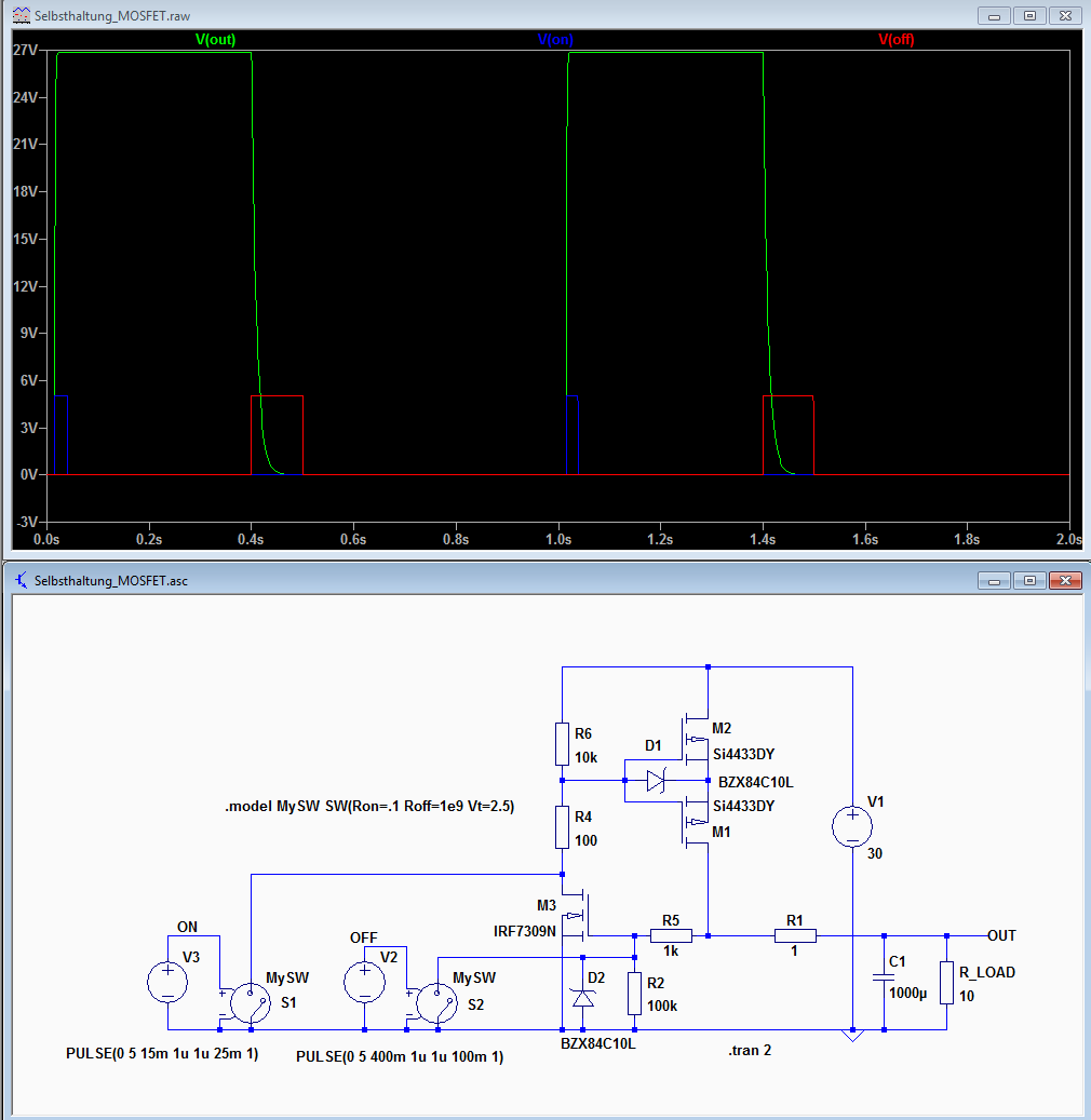

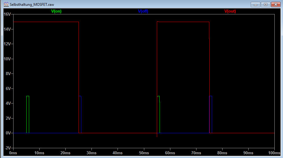

Im Anhang mein Ergebnis - ohne Rückflussverhinderung und ohne die
Gatespannungsbegrenzung für die Versorgung oberhalb 20V.
Nachteil: zumindest in der Simulation ist die Schaltung nach Anlegen der
Versorgung eingeschaltet.
von HildeK (Gast)
Oh, das Ergebnisfenster ist ja auch noch interessant.

von HildeK (Gast)
Heinz M. schrieb:
> @Hildek: Doch es ging um bidirektional. Wenn man drain und source
> vertauscht hängt das Gate für den einen Mosfet auf 0 oder +30 V und für
> den anderen auf 0 oder -30 V. Beides nicht so toll für die Mosfets. Und
> es wäre auch immer nur einer der beiden Mosfets geschalten.
> Schaltungstechnisch wäre es dann eine Diode mit wählbarer Richtung.
> Nicht das was ich wollte.
Das verstehe ich nicht ganz. Du hast 30V (ich hatte keine Z-Diode drin,
also max. 20V) und mehr kann als GS-Spannung nicht auftreten.
Außerdem: die Gatespannung ist meist mit ±UGS zulässig, also wenn
positive 20V seindürfen, dann auch negative 20V.
Das größere Problem sehe ich darin, dass du große kapazitive Lasten
hast. Wenn der pMOS durch kurzen Tastendruck ausgeschaltet wird, ist die
Schaltung zwar sofort und so lange du drückst aus, aber die Restladung
dieses Last-Cs wird in nach Loslassen wieder einschalten. Oder du musst
so lange den Taster drücken, bis dein Last-C soweit leer ist, dass der
nMOS nicht wieder aktiv werden kann. Vielleicht zieht deine Last lange
genug Strom, dass das C schnell und weit genug entladen wird.
Im Anhang nochmal eine Variante. Du kannst ja selbst mal simulieren.
(Die FETs habe ich willkürlich gewählt, ohne über deren Daten
nachzudenken...).

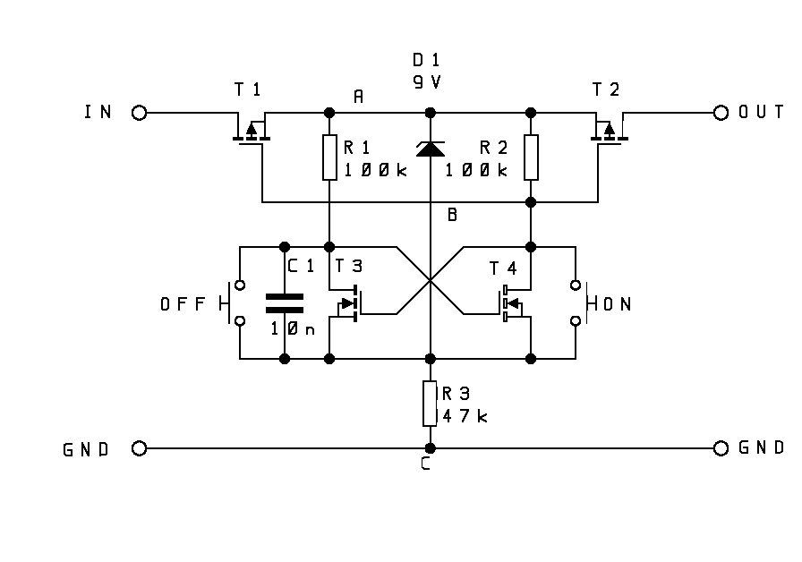

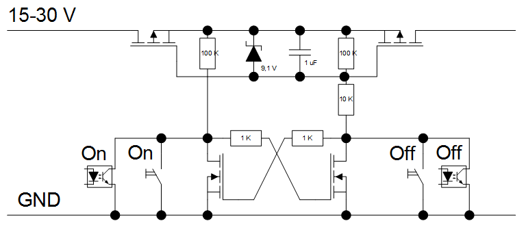

von foobar (Gast)
Hmm... hab ich jetzt nen Knoten im Hirn?  Der zweite von oben nimmt ihm
nicht die Drain- sondern die Gatespannung weg.

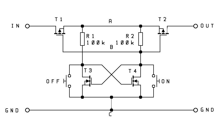

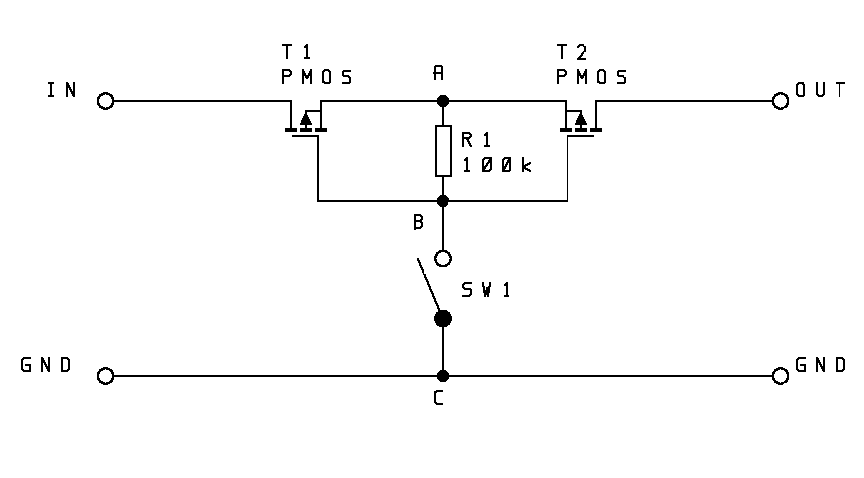

Wenn es aber nur darum geht, den hohen Strom funkenfrei schaltbar zu
machen, warum nicht einfach wie im Bild oben?
von foobar (Gast)
Btw, ich denke, dass asymetrische Schaltungen (bezogen auf Punkt A im
Bild oben) nicht funktionieren können.  Die Halteschaltung muss ihre
Stromversorgung aus A-C bekommen und zum Halten Strom von B nach C
fließen lassen.
von HildeK (Gast)
Ich bezog mich auf das Bild 'Selbsthaltung2' und meinte schon die
Drainspannung am nFET über die Bodydiode des oberen pFET und die
Widerstände. Aber ich glaube, da hatte ich den Knoten im Hirn,
vielleicht auch wegen der etwas ungewohnten Darstellung. Sorry.
Das ist doch letztlich die Schaltung vom TO, erweitert mit einer
Selbsthaltung. Sie funktioniert auch, wie ich in meinem letzten Post an
Hand der Simulation zeigte. Kann man so machen, nur eine echte
Rückspeisung (z.B. durch einen Akku) wird das Ganze wieder einschalten
nach dem Loslassen des Off-Tasters. Bei größeren kapazitiven Lasten muss
man halt so lange drücken, bis dieser Kondensator leer ist - oder weiter
> fließen lassen.
Nach meiner Simulation geht das schon, siehe
https://www.mikrocontroller.net/attachment/446778/ScreenShot_378_LTspice_XVII_-_Selbsthaltung_MOSFET.asc.png
Ich hab dort nur LL-Typen erwischt, was aber am Prinzip nichts ändert.
Es geht übrigens mit beiden Anordnungsvarianten der pFETs, nur muss der
R1 (in deinem Bild) direkt nach 'IN' gehen (wir R6 in meinem Bild).
von Heinz M. (subi)
Ich überlege es anders zu machen (siehe Anhang):
- Für die Selbsthaltung RS Flipflops (gibt 18 V Typen).
- Ansteuerung per Taster oder Optokoppler Impuls
- Je ein isolierter DC/DC Wandler pro Einspeisung (Netzteil, Akku, ...).
Diese geben über die Backplane die Spannung an alle Verbraucher weiter.
So spare ich eine enorme Anzahl an DC/DC Wandlern.
- Für Einspeisungen werden n-Kanal Mosfets und für Verbraucher p-Kanal
Mosfets verwendet. Dadurch haben alle das gleiche Source Potential und
können aus einem Wandler versorgt werden.
Wie sieht es mit der Schaltung aus?
Pro Spannungsversorgung:
1x isolierter DC/DC Wandler RB-0515D 6,37€
1x FlipFlop 18 V CD 4013BE 0,35€
1x ideale Dioden Controller ca. 5,00€
+ Kleinvieh
+ Kleinvieh
Das ist vom Preis her noch ok.

von Heinz M. (subi)
So wie im Anhang funktioniert die Schaltung. Aber wie begrenze ich die
Spannung für die unteren Mosfets? Jegliche Verbindung zu GND führt zum
durchschalten.
Der Kondensator war nötig, weil beim Spannung anlegen die
Leistungsmosfets kurz durchlässig waren.
Vom Stromverbrauch bin ich auch zufrieden.
Eingeschaltet: 1 mA
Ausgeschaltet: 0,2 mA
Mit Transistoren ging es nicht, weil die nie vollständig gesperrt haben.
von Heinz M. (subi)
Hab das Rätsel gelöst.
Der SR Latch schaltet nicht mehr direkt, sondern über einen weiteren
Mosfet. Dadurch kann die Versorgungsspannung direkt aus den 15 V
zwischen den beiden Source Anschlüssen der Leistungsmosfets gewonnen
werden. Und nicht aus 15 V (VDD min) - 9 V (Z-Diode) = 6 V.
Dadurch müsste die Schaltung bis runter auf ca. 10 V funktionieren. Aber
auch bei über 30 V. Damit ist das Ziel erfüllt.
Beim Verbrauch hat sich noch was getan:
Eingeschaltet: 284 uA
Ausgeschaltet:  99 uA
Vielen Dank. Und besonderer Dank mal wieder an foobar.
von foobar (Gast)
Du kannst du Spannung auch über einen Shunt in der Ground-Verbindung
begrenzen (s. Bild).  Definierter Einschaltzustand könnte über C1 gehen.
(Bauteilewerte nach Gefühl aus der Hüfte geschossen...)
Dass das Latch mit BJTs nicht funktioniert hat, dürfte an den fehlenden
oder zu kleinen Basiswiderständen liegen - sie müssen deutlich größer
als Kollektorwiderstände sein (Kollektor- und Basiswiderstand bilden
einen Spannungsteiler).  Bei MOSFETs fleißt kein dauerhafter Strom in
das Gate des anderen Transistors, da spielt das keine Rolle.
Ein Hinweis zu deiner Schaltung: die beiden Widerstände ganz rechts
bilden einen 1:1 Spannungsteiler, Vgs wird dadurch nie höher als Vdd/2 -
bei Vdd(min) evtl relevant.
von Heinz M. (subi)
Stimmt, das könnte funktionieren. Ich bin die ganze Zeit davon
ausgegangen, dass sich T1/T2 und T4 die Versorgungsspannung als
Gatespannung teilen. Aber dem ist ja nicht so, weil das Gate von T4 an
VDD hängt und wenn das Gate von T3 geschalten wird, sind die Gates von
T1/T2 auf VDD.
Eigentlich müsste es doch dann auch mit einer 18 V Z-Diode funktionieren
(bzw. 2x 9,1 V weil ich die schon hier habe). Bei über 18 V (z.B. 30 V)
wird auf 18 V begrenzt. Bei unter 18 V (z.B. 15 V) sind die Z-Dioden
nicht leitfähig und die Gatespannung beträgt 15 V. Dadurch würde man Rds
on verbessern und mit 15 bis 18 V Gatespannung ist dann (nahezu) jeder
Mosfet verwendbar.
Das kann ich leider nicht testen mit den 15 bzw. 30 V. Genau für sowas
wollte ich das DPS3012 verwenden, wozu das hier die Schaltung ist zum
Einschalten, damit es mir die Akkukontakte nicht wegbrennt. Schon blöd
mit dem Henne-Ei Problem.
