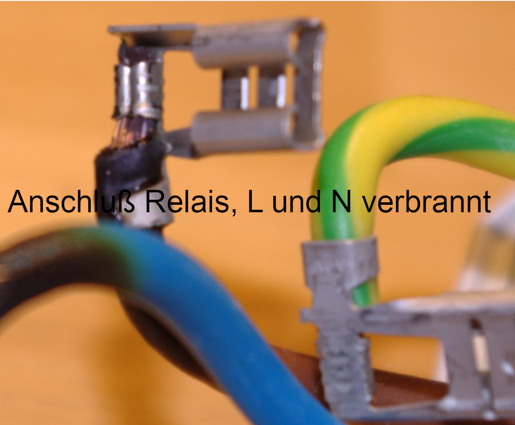

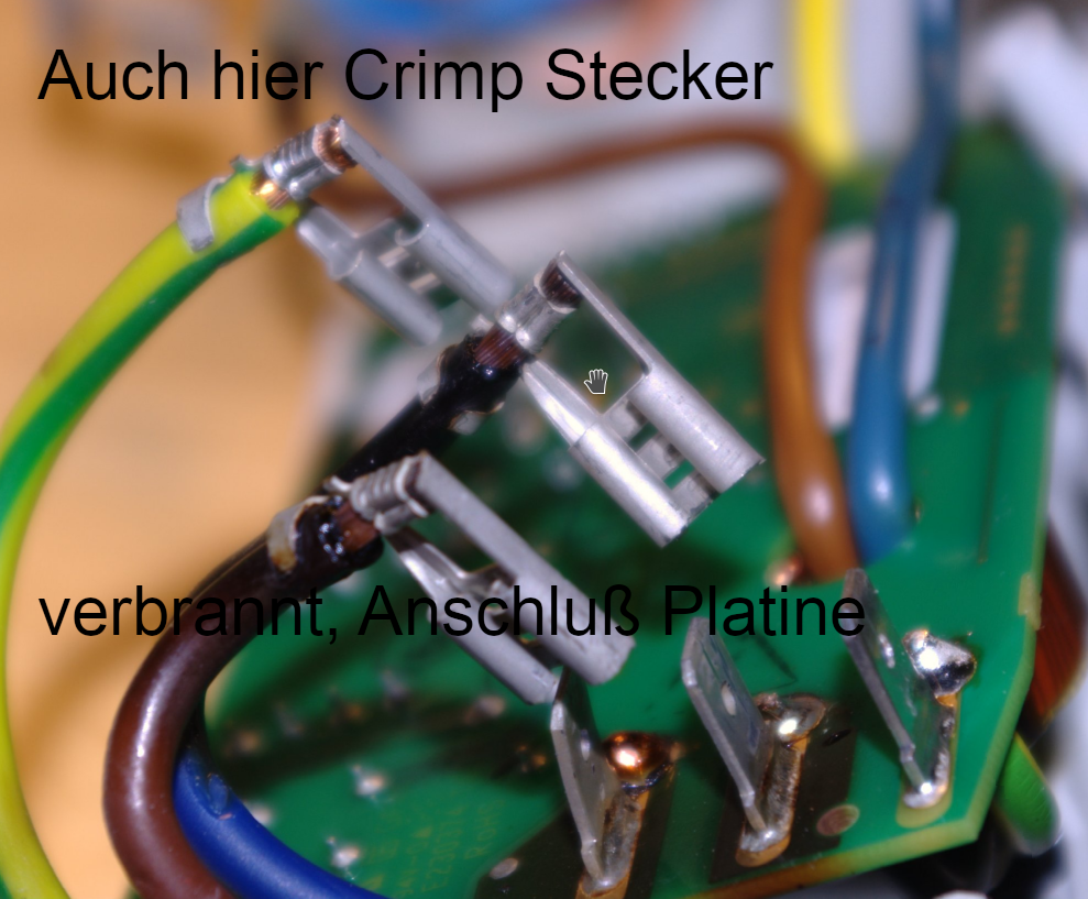

Der Aufbau ist recht einfach, Netz kommt herein (temperaturüberwachter
Schuko), geht auf Platine, dann mit
einzelnen Kabel auf drei Relais und von da an Typ 2 Stecker.

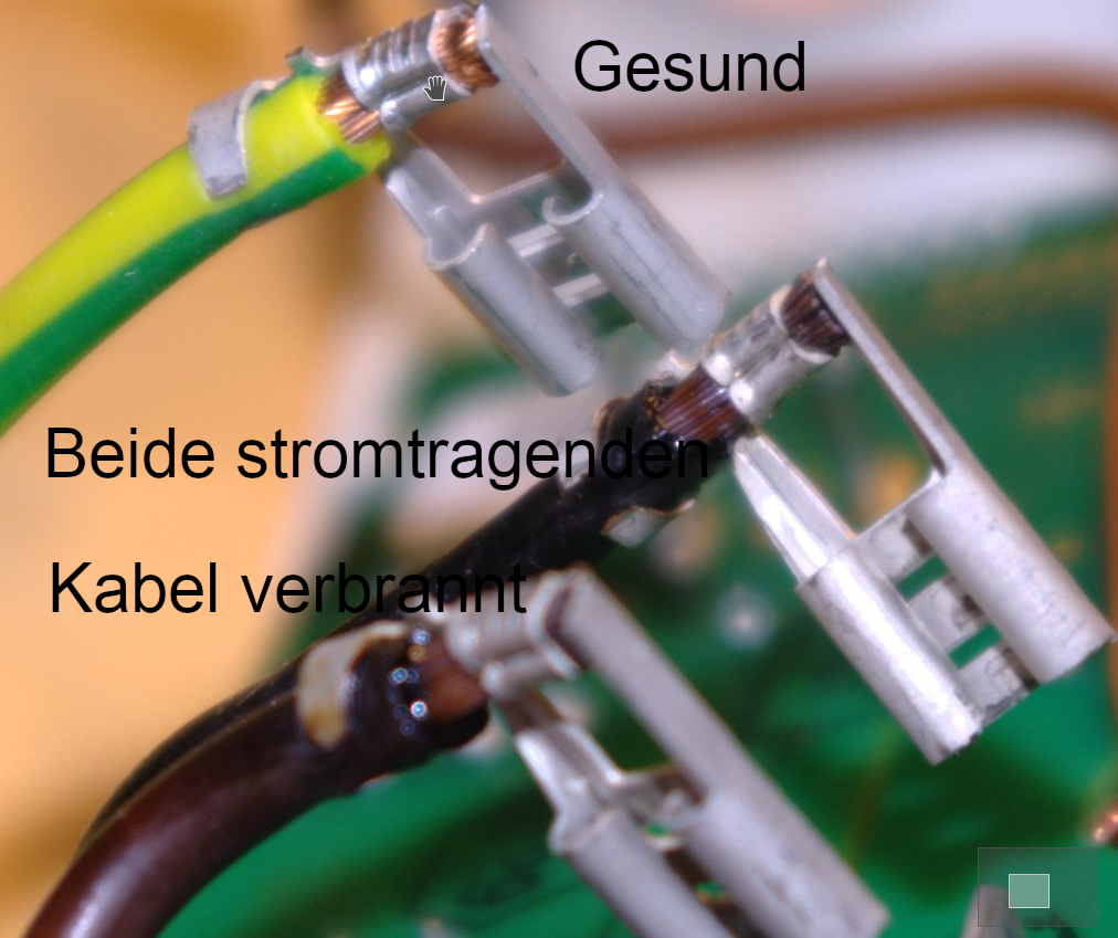

Die interne Verkabelung ist mit 6,3mm Flachsteckern ausgeführt.
Die stromtragenden Verbinder sind alle verschmort.

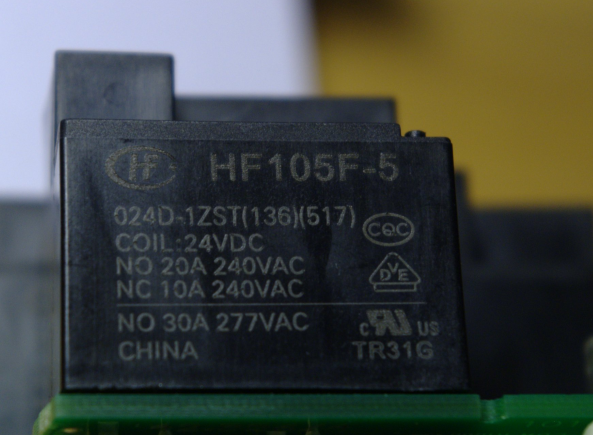

Ausgefallen ist letztlich ein überhitztes Relais, klickt noch am
Labornetzteil, schaltet aber nicht mehr.
Die Relais sind, vermute ich, unschuldig, da alle belasteten Crimp
Stecker verschmort sind,
auch die, die nicht an die Relais gesteckt sind.

von Fabian F. (fabian_f55)
Die Relais sind sicher nicht das Problem. Ich hab die gleichen Relais in
meiner Ladesatation verwendet und die läuft mit 20A.
Ich hab L&N allerdings mit 30A Leiterplattenpklemmen befestigt.
Ich würde die Crimpverbinder weg lassen und die Kabel direkt ans PCB
löten.
Hans Müller schrieb:
> Wie könnte eine Reparatur aussehen?
Ich tippe, das Problem liegt auch an der Querschnittsreduzierung am
Winkelstecker und der entstehenden lokalen Erhitzung der Crimpung.
Siehe Anhang und auch dort:
https://www.kabelschuhe-shop.de/media/image/product/109/md/cembre-bn-fab608-flachsteckhuelse-63x08-90-1-25mm-100-stueck~4.jpg
> und Steckverbinder neu ansetzten.
Und zwar bessere Steckverbinder!
Klauke hat diesen Übergangsquerschnitt deutlich vergrößert:
https://www.klauke.com/de/de/nicht-isolierte-flachsteckhulsen-mit-seitlichem-leiteranschluss

Das Fehlerbild ist klassisch aber in dieser Symetrie ungewöhnlich.
Das bedeutet, hier liegt ein Systematischer Fehler vor welcher beide
Leiter in gleicher Weise betrifft.
eine schlechter Übergangswiderstand hätte wohl nicht diese Symmetrie
erzeugt.
und zudem passt das Bild zur Wärmeableitung. wenn nicht der Kontaktsatz
im Innern des Relais korrodiert ist so bleibt eigentlich nur die
eigenartige Winkelkonstruktion der Fehldimensionierten Flachstecker mit
ihrem Sollbbrandverhalten.
Namaste

Ja, ich denke auch die Stecker sind eine Fehlkonstruktion.
In Prosa geht der Stromverlauf so:
Netzkabel -> Steckverbinder auf Platine, von da weg mit kurzem Kabel
(massiv verlötet) auf das Relais wieder mit Steckverbinder, dann mit
Steckverbinder vom Relais zum Ausgang. Es sind also drei
Steckverbindungen je Leiter.
Alle sind verkohlt, auch die, die nicht am Relais stecken.
Für die Reparatur stellen sich diese Fragen:
1. Woher das recht spezielle GF105F-5 Relais in der Variante
024D     24VDC, 4kV Isolation
1Z       Kontaktform 1C (1 x um)
S        versiegelt
T        AgSNO2 Kontakt
(136)    Kundenspezifische Form
(517)    Kundenspezifische Form
bekommen? Ich habe bei den üblichen Verdächtigen noch nichts gefunden.

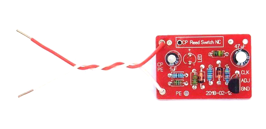

Das Protokoll sollte schon eingehalten werden, damit der Selbstbauziegel
auch wirklich funktioniert.
Zum testen des Ziegels braucht man nicht unbedingt einen kompletten EV
Simulator zu bauen. Dafür gibt es bei der Ladesystemtechnik diese
Platine (Bild).
Am einfachsten und am preisgünstigsten ist aber eine Diode und ein 887
Ohm Widerstand zwischen CP und PE um das Fahrzeug zu simulieren.
