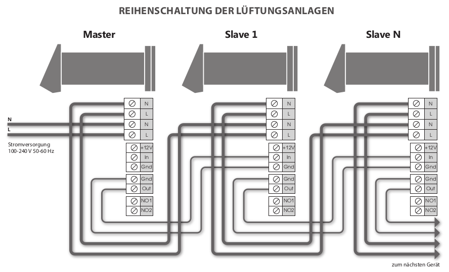

in meinem Haus wurden von der Baufirma eine dezentrale Lüftungsanlage
installiert. Die Lüfter sind alle gekoppelt, so dass die Hälfte jeweis
rein und die andere raus bläst. Quer durchs Haus liegen also Kabel,
damit die sich koordinieren können.
Die Stromversorgung erfolgt jetzt aber per normalen Stromkabeln immer an
das am nächsten liegende Stromkabel. Also Saft bekommen die Sternförmig
verkabelt, Daten alle in Reihe. Die Datenkabel sind jetzt direkt auf der
Platine am Microcontroller (ATMega16A) angeschlossen, auch die Masse. Im
Handbuch der Lüfter ist die Verkabelung des Stroms auch in Reihe
eingezeichnet, ohne da aber direkt drauf hinzuweisen. Ich meine, die
sind sogar an verschiedenen FI Schaltern angeschlossen. Auf den
Datenkabeln ist GND und eine 5V Signalleitung.
Ich bin kein Fachmann für sowas. Hab ich da nicht quasi ne riesen
"Brummschleife"? Inzwischen melden auch einige Lüfter einen "Fehler"
(präziser sind die nicht) und funktionieren nicht mehr. Die Dinger sind
zu teuer um die mit falscher Verkabelung einfach neu zu kaufen.
Ich kann mit dem Multimeter an der Daten-GND Leitung teilweise nen
Potentialunterschied von 0,7V messen. Das Oszilloskop zeigt teilweise
grausame Signalverläufe (rein ok, raus grausam)
Ist das so ok? Ich habe testweise mal ein RS485 Umsetzer
dazwischengeklemmt, das funktioniert auch. Wäre das besser? Was könnte
ich da zwischen klemmen, damit das ordentlich entkoppelt ist?
Danke für jede Hilfe, falls ich was vergessen habe, einfach sagen.
Mathias
edit
Als Netzteil hat jeder Lüfter ein MeanWell IRM-05-12 & einen DC-DC auf
5V.
DataIn und DataOut sind mit je 100Ohm direkt am uC (verschiedene Pins)
angeschlossen, die Daten werden also vom uC verarbeitet und dann
weitergeleitet.

von Mathias M. (matjes)
Die Anlage ist schon >5J alt, Garantie ist vorbei. Die Anlage ist von
Blauberg (A50-1 Pro), das ist eine dezentrale Lüftungsanlage, komplett
von der Baufirma installiert. (In nem Bauforum war es quasi verboten das
zu nennen.) Ich hab die Beschaltung laut Anleitung mal angehangen. Jetzt
sind N & L aber nicht in Reihe geschaltet, sondern "normal" im Haus
verlegt. Wenn ich mich nicht irre, liegen verschiedene Lüfter sogar auf
verschiedenen FI Schaltern. Auf jeden Fall liegt bei jedem Lüfter nur
ein normales Kabel (NYM-J 3x)
Die Lüfter sind nicht verstopft, das hab ich sicherlich undeutlich
ausgedrückt, es geht primär um die Steuerung. Die habe ich nicht selber
gebaut.
Warum die am Eingang keinen Optokoppler haben, ist mir auch ein Rätsel.
Witzigerweise gehen No1/No2 auf nen Optokoppler, sind aber nach
Anleitung nicht angeschlossen. Wäre das denn Ok, am Eingang nen
Optokoppler und den Ausgang direkt mit dem uC Verbunden?
Schutzbeschaltung hat der praktisch keine, wenn ich das richtig sehe,
ist da nur ein Widerstand zwischen Eingang und uC.
Warum ich da rumpfusche, ohne Fachmann zu sein? Ich vertraue mir da halt
dennoch mehr, als dem Elektriker der das installiert hat. Und für den
Rest frag ich ja hier. Die Kabel liegen halt, wie sie liegen. Es gibt
die Lüfter auch mit Wlan, aber darauf verlasse ich mich bei meinen
Wänden ungern.

von Udo S. (urschmitt)
Man kann sich die Installationsanleitung downloaden.
Da wird davon gesprochen dass die Steuerleitungen analoge 0-10V
Schnittstellen sind.
Was zum Geier willst du da mit RS485 Treiber?

"Die Probleme" sind übrigens, dass der Lüfter normal leise dreht und
dann schlagartig auf max Leistung geht. Ich hab 3 Stufen, je vor und
zurück, das ist mehr als die höchste Stufe. Der Lüfter wird PWM
gesteuert, 50% ist aus, da drüber ist "rein", drunter ist "raus". Max
ist 10% bzw. 90%. Im Fehlerfall liegen IIRC 5% an. (Egal obs vorher >50%
war.)
Udo S. schrieb:
> Welche technische Doku hast du zu den Lüftern?
Nicht viel mehr als die Betriebsanleitung:
https://blaubergventilatoren.de/download/6260
Udo S. schrieb:
> ... müsste man schauen was da am Eingang erwartet wird
Digitale Signale, 0-5V wenige bits/s (IIRC <1kbit/s, nicht 9600) da
brauchts nicht viel. (Witzigerweise steht in der Anleitung "Analogsignal
0-10V, ist das aber definitiv nicht.)

Joachim, du musst dir mal die Anleitung anschauen.
Beitrag "Re: Vernetzte Lüfter (galvanisch trennen?)" Die haben ein 230V
"Eingang" und ein 230V "Ausgang" an den der nächste Lüfter angeklemmt
werden kann. Die Anleitung redet dann von "seriell" obwohl das real
natürlich eine Parallelschaltung an 230V ist.
Keine Ahnung ob der erste (Master) damit die anderen dann auch komplett
stromlos schalten kann.
Man kann sie aber auch einfach parallel an 230V klemmen
Joachim B. schrieb:
> Ich merke schon es wird verwirrend.
Beim TO sind die Lüfter laut erstem Post ja alle direkt an eine 230V
Leitung verklemmt und nicht so wie auf dem Bild.
Joachim B. schrieb:
> die meine ich nicht,
Na du hast aber einen Absatz zitiert, in dem es um die Daten geht, die
"Reihenschaltung" (ab jetzt: Daisy Chain) der Datenleitungen ging.
Dass die Spannung eine wirkliche Reihenschaltung ist, will ich nie
behauptet haben, war aber verwirrent formuliert. Sorry. Dennoch soll
nach Anleitung die Spannung parallel zu den Datenleitungen verlegt
werden. Ob das ein Muss ist, steht da aber auch nicht.
