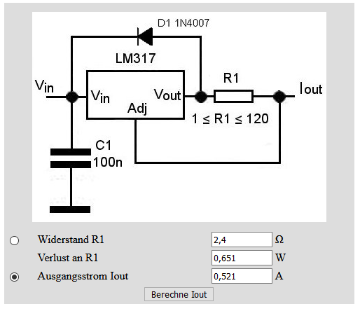

von Teo D. (teoderix)
von MaWin (Gast)
Wilfred09 schrieb:
> Vielleicht könnte mir da jemand unter die Arme greifen und eine simple
> Schaltung entwerfen ...
konstante Elektronische Last in 3 Stufen ist ja simpelst mit LM350, wenn
man zumindest 4V am Eingang haben kann (und nicht mehr als 20V, denn
mehr als 40W wird man mit dem LM350 auch mit dickstem Kühlkörper nicht
verblasen können).
    +-----+ 0.5A  /  1A    / 2A
----|LM350|--+--o/ o--+--o/ o--+
       |    2R4      2R4      1R2
      GND   GND      GND      GND
Aber: Ein Regler nach einem Regler kann zu Instabilitäten führen, die
man bei einfacher Last mit einem Widerstand nicht beobachten würde.

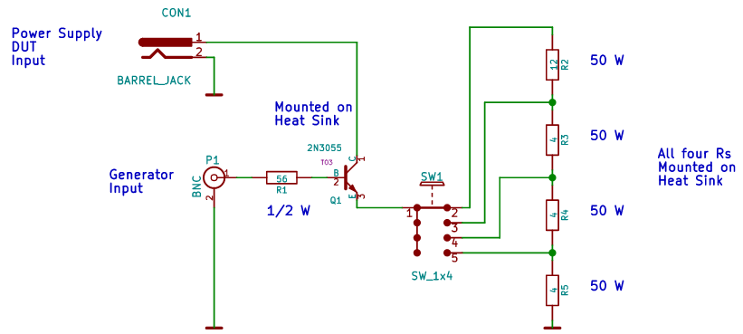

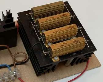

von Axel S. (a-za-z0-9)
Wilfred09 schrieb:
> Es muss nicht einmal frei regelbar sein, sondern würde ja ausreichen,
> wenn man z.B. per Schalter zwischen 500mA, 1A und 2A wählen könnte.
> Das Problem ist aber, ich finde keine einfache Schaltung dafür.
Die "dicke" Lösung heißt "elektronische Last" und du findest haufenweise
Beispiele im Netz. Für die Praxis reicht eine Kiste mit ein paar dicken
Drahtwiderständen.
Vor ein paar Jahren habe ich bei Pollin mal ein Widerstandssortiment
gekauft, da war ein laaaaanger Gurt Widerstände 15Ω/2W dabei. Müssen an
die 100 Stück sein. Daraus kann man durch Reihen- und Parallelschaltung
schnell und einfach passende Lastwiderstände bauen.
Wenn man es braucht, dazu noch ein 7555 als Rechteckgenerator, der einen
dicken MOSFET (z.B. von einem kaputten Mainboard geborgen) ansteuert und
die Last (oder einen Teil davon) an- und abschaltet. Dann kann man mit
dem Oszi schauen, wie das Netzteil auf Lastsprünge reagiert.
Mehr habe ich nie gebraucht. Für das Hobby, natürlich.

von Wilfred M. (wilfred09)
Ich weiss nicht, warum ihr euch streitet.
Wir sind doch alle nur zum basteln hier ;D
Hatte mir jetzt die LM350 bestellt, weil ich geselen habe, dass man die
auch noch gut als Ladegerät für Handy und Treibver für LED
"missbrauchen" kann.
Nun musste ich aber feststellen ,dass es so, wie MaWin es gezeichnet
hat, nicht funktioniert. Die Leistung wird augenscheinlich über den
Widerstand verbrannt. Der glühlt buchstäblich nach wenigsten Sekunden
vor sich hin, während der LM nicht mal den Anstand macht warm zu werden.
Ich arbeite mich weiter durch diverse Anleitungen durch ^^

von Manfred (Gast)
Dann hast Du irgendetwas falsch verstanden oder falsch aufgebaut.
MaWins ASCII-Bild finde ich etwas unglücklich.
Bei 3A Last fallen am Widerstand knappe 4 Watt an, die muß er können.
Bei 12 Volt Eingang blieben dann etwa 32 Watt am LM350, die wollen einen
ordentlichen Kühlkörper.
Schaue Dir im Datenblatt "Figure 25. Current Regulator" an.
Ich habe sowas mal für kleine Last mit dem LM1117 gebaut, die
Grundschaltung ist identisch mit dem, was Du per LM350 bauen willst,
Nun, an den Widerständen liegen 1.2V an. Da reichen keine 0.25W
Kohleschicht.
Die 2R4 sollten 1W Typen sein, der 1R2 ein 2W Typ.
> Kohleschicht.
Vorab: es war kein Vorwurf an dich. Wie sich heraus gestellt hat, war
ich selbst zu doof [Kopf -> Tisch]
Ich habe GND nicht zwischen Adj und Widerstand, sondern zwischen Vout
und Widerstand angeklemmt. Kleine Abweichung, große Wirkung.
GND Geändert und siehe da, nun ist der Widerstand kühl und der LM wird
warm.
Aber das nächste Problem hat sich bemerkbar gemacht:
Ich teste zunächst mit einem Labornetzteil und nur einem fest
angelöteten 2,4 Ohm Widerstand.
Habe das NT auf 5V eingestellt und erhöhe langsam die Stromstärke ...
0,2A ... 0,5A ... 0,7A ... 1,3A ... 2,4A ... Dann habe ich abgebrochen,
bevor entweder der LM, oder noch schlimmer mein NT kaputt geht.
So hoch sollte die Stromstärke mit einem 2R4 doch gar nicht sein?
Wenn ich nun auf die Seite schaue, die Manfred netter weise hoch geladen
hat bzw. ich greife der Einfachheit halber auf den online Rechner
zurück:
[[Bild:temp.PNG]]
Mit 2,4 Ohm sollte Iout bei 520 mA abriegeln.
Ich sehe mein Fehler nicht :(
Habe es dann sogar mit einem 220 Ohm Widerstand versucht, trotzdem
steigt die Stromstärke anscheinend ungeregelt weiter an.
Vorsichtshalber habe ich den LM auf Kurzschluss geprüft, weil ich
gedacht habe, dass ich den zerschossen habe, aber scheint alles ok zu
sein.
PS: Ich bin irgendwie zu doof Bilder in meine Beiträge einzubinden -.-*
PPS: Ich muss mich nochmals korrigieren ...
Habe meinen "Klumpen" auseinander gelötet und das ganze fein säuberlich
auf einem breadboard aufgebaut und siehe da ... et lüppt :D
auf den Punkt 500 mA mit einem dicken 2R2.
Jetzt fehlt nur noch etwas Feinabstimmung.

von Thomas R. (analogfreak)
Am einfachsten mit einer spannungsgesteuerten "Stromsenke":
- 2N3055 o.ä. auf Kühlkörper.
  Kollektor an + des zu testenden Netzteils
- Dicker Widerstand auf Kühlkörper in Emitterleitung
- Labornetzgerät+ über 51 Ohm Schutzwiderstand an Basis des 2N3055
- Labornetzteil- , Testnetzteil- und Fuß des Emitterwiderstandes
zusammenschalten.
- Mit der Spannung des Labornetzteils den Laststrom justieren.
Wenn man statt des Labornetzteils einen Rechteckgenerator nimmt, kann
man auch Laststromsprünge simulieren.
Ich habe mein Teil jetzt dokumentiert:
 http://web222.webclient5.de/prj/VarEl/trelload/index.htm
mit Schaltplan, Beschreibung, Foto, vorläufig nur in Englisch.
von Manfred (Gast)
Die url der webseite sollte besser TROLLload heißen, ich bezweifele,
dass das Teil funktioniert.
Die Funktionsweise eine Kühlkörpers wird Dir hoffentlich auch mal jemand
erklären.
Jetzt auch in deutsch
http://web222.webclient5.de/prj/VarEl/trelload/de.htm
Die Beschreibung zeigt jetzt auch mit Schaubildern, wie man das Teil
einsetzt und welche Messungen man damit machen kann.
Wegen Kühlkörper: ja, stimmt. Aber das Teil ist nicht für Dauerbetrieb
ausgelegt. Vorrang hatte, gut mit Krokodilklemmen bei zu kommen.
