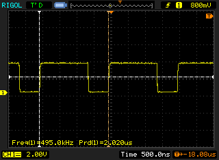

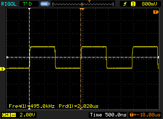

von temp (Gast)
Lothar M. schrieb:
> Kannst du mal ausprobieren, ob es was bringt, wenn du selber die
> Schleife ausrollst?
Das habe ich gemacht, allerdings ohne sichtbare Änderungen. Den
erzeugten Code habe ich aber nicht verglichen. Hier noch 2 Screenshots
vom Oszi. Der eine wenn keine Zähler incrementiert werden müssen und
alternativ alle 8 müssen eins weiterrücken.
Im Vergleich zu was?
Sowohl deine verschliffene Variante wie auch die ausgerollte jeweils 1µs
bei keinem und 1,4µs bei allen Zählern?
von temp (Gast)
Ja genau.

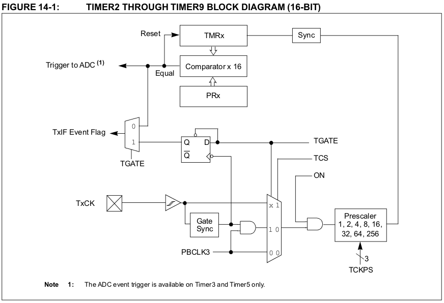

von Chris B. (dekatz)
Wenn wir jetzt schon bei 32-Bitter angelangt sind und der TE ohnehin mit
PIC arbeitet, kann er das Problem auch gleich mit einem PIC32MZxxxxx
erschlagen.
Der hat genügend Timer, jeder mit externen Takt befeuerbar, jeder einen
eigenen Interrupt.
Die Interruptroutinen brauchen da nur mehr je einen Zähler
inkrementieren, Int-Flag rücksetzen und am Ende der Messung stehen ein
paar Multiplikationen und Additionen an......

von Volker S. (vloki)
temp schrieb:
> Nenn mal
> einen Typ bei dem 6 Timer mit externem Zählereingang vorhanden sind
Hat Cris B. doch schon längst getan. Da wären sogar 8 drin:
von temp (Gast)
> erschlagen.
PIC32MZxxxxx ist eine ganze Serie und kein einzelner Typ. Noch dazu in
einer komplett anderen Leistungs- und Preisklasse. Den preiswertesten
davon gibt es  bei Mouser für ca. 8.50€ incl. MwSt. Für den Preis gibt
es 5 komplette Bluepill Boards.
