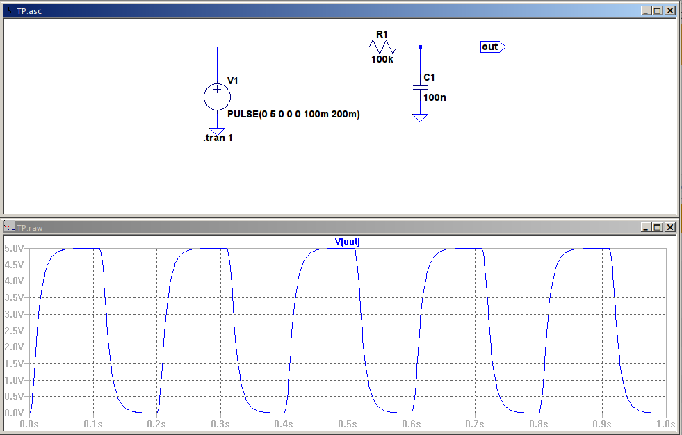

LTspice wie funktionierts?
Spice stellt intern die Knotengleichungen für die Schaltung auf, formt
daraus eine Matrizengleichung und optimiert die Gleichung mit dem
gaußsche Eliminationsverfahren. Die Gleichung wird dann mit einer
Iterationsmethode wie Newton-Raphson gelöst.
LTSpice macht ein paar Dinge aus Geschwindigkeitsgründen anders wie
klassisches Spice. So bin ich mir nicht sicher, ob der Sover in LTSpice
Newton-Raphson oder einen anderes Verfahren verwendet. LTSpice hat noch
dazu zwei Solver.
Das würde ich für den im Bild gezeigten Fall gerne mal konkret sehen.
Die Transient-Analysis ist die aufwendigste Simulation in SPICE. Neben
dem aufstellen der Leitwertmatrix muss auch die Ableitung jedes Bauteils
in dem gerade betrachteten Arbeitspunkt bestimmt werden. Außerdem muss
in jedem Schritt die Größe des nächsten Zeitschritts geschätzt werden.
Das endet dann manchmal mit Abbruch und der Fehlermeldung "time step to
small".
Erst hier lesen.
http://www.ecircuitcenter.com/SpiceTopics/Overview/Overview.htm
Dann hier lesen.
http://www.ecircuitcenter.com/SpiceTopics/Transient%20Analysis/Transient%20Analysis.htm
Dann feststellen, dass man damit das noch lange nicht selber
programmieren kann.
Es gibt sicher irgendwo Literatur zu dem Thema.

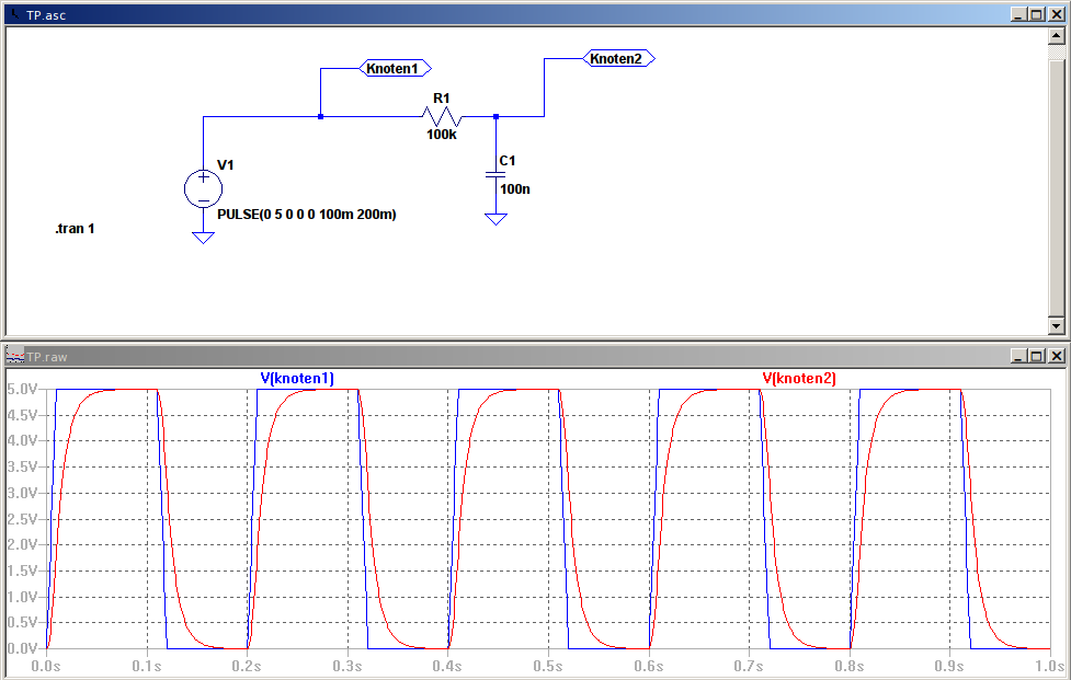

Danke für die Links.
Man kann ja vieles selber programmieren und muss nicht immer gleich mit
der vollen Komplexität anfangen. Deshalb habe ich die Schaltung mit nur
zwei Bauteilen gepostet, um das Problem auf das Minimum zu reduzieren.
Die Differenzengleichungen für diese Schaltung aufzustellen sollte ja
nicht zu schwierig sein. Die Frage würde dann aber entstehen, wie macht
man das für mehr Bauteile.
Eventuell könnte man für die Berechnung auch einfach nur eine
Rechteckintegration verwenden. Dann wird es halt etwas ungenauer, aber
ein Ergebnis wäre da.
> immer gleich mit der vollen Komplexität anfangen.
Stimmt.
> Deshalb habe ich die Schaltung mit nur zwei Bauteilen
Es gibt viele Möglichkeiten.
Wenn Du Dich auf lineare Bauteile (ideale R/L/C/OpAmp)
beschränkst, kannst Du die komplexe Wechselstromrechnung
anwenden; vernünftigerweise im Kombination mit dem
Knotenpotenzialverfahren.
Wenn Du Dich in der Netzwerkstruktur auf Kettenleiter
beschränkst, kann man sogar auf die Knotenpotenzial-
analyse verzichten und mit einer Kaskade von Spannungs-
teilern rechnen.
> sollte ja nicht zu schwierig sein. Die Frage würde dann
> aber entstehen, wie macht man das für mehr Bauteile.
Wurde schon mehrfach genannt: Knotenpotenzialverfahren.
> nur eine Rechteckintegration verwenden. Dann wird es
> halt etwas ungenauer, aber ein Ergebnis wäre da.
Naja, m.E. ist das Problem weniger, in einigermaßen
gutartigen Fällen ein halbwegs korrektes Ergebnis zu
erhalten -- das geht schon. Das große Problem ist, die
numerisch hässlichen Fälle zu beherrschen.
