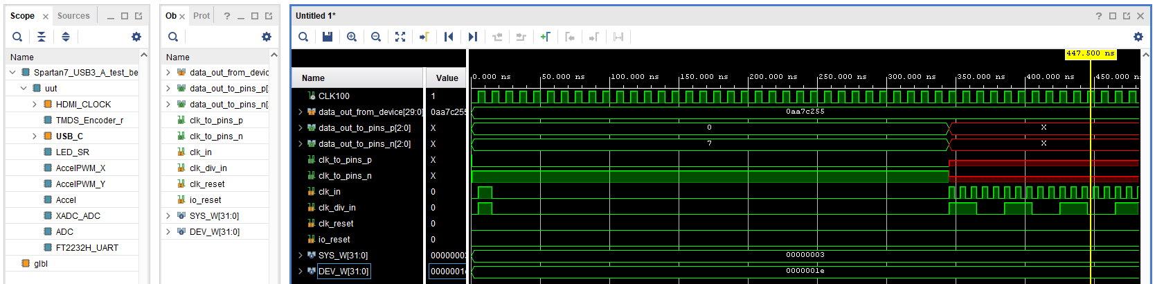

von Gustl B. (-gb-)
Hallo zusammen, es ist so weit, ich habe die Platine hier und die HDMI
Pärchen sind an einer 3,3 V FPGA Bank. Jetzt möchte ich also HDMI
ausgeben. Ich dachte mir das wie folgt:
Bild erzeugen wie bei VGA mit HSync und VSync.
Farbdaten durch einen TMDS Encoder schicken.
Farbdaten jeweils über einen SerDes ausgeben und die Clock auch
ausgeben.
Jetzt will ich mir also einen TMDS Encoder schreiben. Ja, gibt es
fertig, will ich aber mal selber gemacht haben. Aber ich finde keine so
wirklich gute Beschreibung.
Eine Beschreibung
https://www.oocities.org/yehcheang/TMDS_Encoding_Algorithm.htm
sieht schön einfach aus. Eine andere
http://www.ijircce.com/upload/2018/june/51_VHDL_IEEE.pdf
macht das irgendwie anders und hat dann am ende noch einen 8B/10B
Encoder.
Aus meiner Sicht widersprechen sich diese beiden Beschreibungen.
Wo finde ich denn "die Wahrheit" wie 8 Bit Pixeldaten zu einem 10 Bit
TMDS Wert werden der dann so mit dem SerDes übertragen werden kann?

Ja sehr schön Xilinx! Da verwendet man deren SelectIO IP und der liefert
... Konflikte.
Ideen? Von Hand bauen mit einzelnen SerDes Blöcken?
Edit:
OK, man muss nur den Reset bedienen ... na gut, jetzt sieht alles fein
aus.
