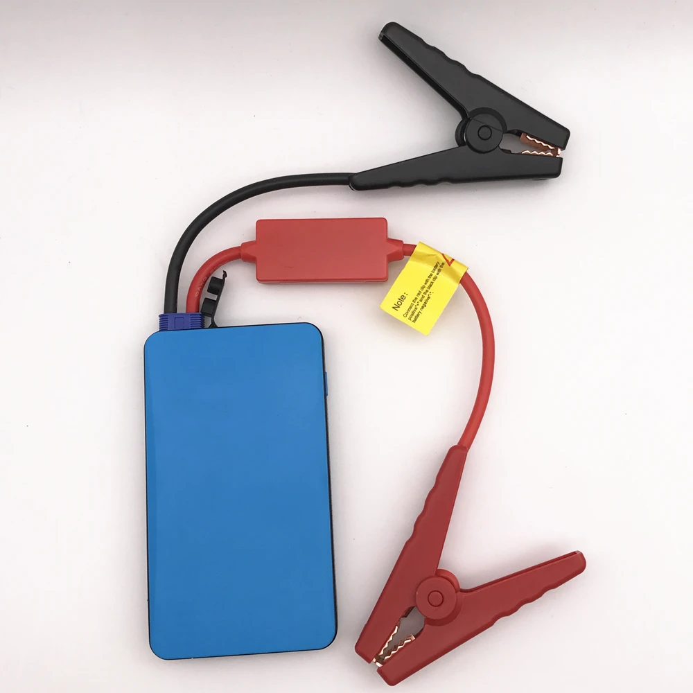

Hallo ich habe mir für mein Auto (3-Liter-Motor) eine Powerbank gekauft, die mit einem beworbenen max. Strom von 400 A angeblich ein Auto bis 6 Liter Hubraum überbrücken könne. Das Ding (ebay Nr. 163982126117 oder auch 352965850330, es gibt einige identische Artikel für ca. 35+ euro) hatte immerhin bald 40.- Euro gekostet. Umso erstaunter war ich, als das Teil da war, es wog gerade mal 376 Gramm, bei einem Volumen von nur 17 x 8 x 3.5 cm, also winzig und leicht, verglichen mit einer Autobatterie. Die Autobatterie war auch komplett leer, daher hatte ich das Ding überhaupt gekauft und sogleich getestet. Gerade mal der Anlasser hat geklackert, aber angelaufen ist er nicht (habe den Artikel daher beanstandet). Neugierig bin ich aber dennoch: ist so eine kleine PowerBank überhaupt in der Lage die ca. 150 A (wie ich vermute) eines mittelgroßen Autos zu liefern, ohne dass die Spannung komplett zusammenbricht? Ich konnte es nicht messen, da die Kabel sehr kurz sind und ich alleine war. Ich habe dann eine alte, aber voll geladene Autobatterie genommen, damit ging es aber auch nicht, auch nur Klackern, was da vielleicht am Kabel lag (ein billiges Überbrückunskabel), oder an dessen Klemme. Mit einem anderen Auto und selbem Ü-Kabel ging es immer noch nicht. Jetzt bin ich verunsichert, ob die PowerBank vielleicht doch unschuldig war. Ich hatte schließlich die eingebaute Batterie wieder aufgeladen, dann startete es wieder, siehe: https://www.motor-talk.de/forum/batterie-leer-lasst-sich-aber-nicht-ueberbruecken-t6808351.html Gruß franc

Diese kleinen Dinger erzeugen nicht die Energie, welche Du benötigst. Nur paar Ampere drauf zu schreiben und hoffen ist zu wenig. Kauf Dir hierzu spezialisierte Geräte wie zB. https://no.co/products/power/jumpstarters Damit kann auch komplett leere Batterien wieder zum Leben erwecken Dort wird die korrekte Energie in Joule angegeben. Hugo
Das Problem dürfte sein, das die alte total leere Batterie die ganze Energie aus dem Backup gesaugt hat. Nicht umsonst soll man beim Starthilfe geben den Spender anlassen und erstmal ein paar Minuten Power geben, damit sich der Nehmer etwas aufladen kann. Und wenn die Batterie so tiefentladen war, das sie nur noch klackt, ist sie eigentlich Schrott.
" eine Powerbank gekauft, die mit einem beworbenen max. Strom von 400 A angeblich ein Auto bis 6 Liter Hubraum überbrücken könne." Hallo, man muß nicht allen Blödsinn glauben, der aufgedruckt ist. Es soll des Jeep 30 Mal hintereinander starten können.... Oder es startet die dicken LKWs auf den Fotos, bestimmt auch Schiffdiesel problemlos. Kaufe Deine Autosachen beim Fachhandel oder gute gebrauchte, aber nichts bei solchen Händlern für Billigschund. mfG

Franc W. schrieb: > Neugierig bin ich aber dennoch: ist so eine kleine PowerBank überhaupt > in der Lage die ca. 150 A (wie ich vermute) eines mittelgroßen Autos zu > liefern, Das Auto startet wirklich mit dem kleinen Ding. Man sollte nur die jeweilige Anleitung lesen. 1. Etwas warten nachdem die Powerbank angeschlossen wurde damit die Auto-Batterie etwas vorgeladen wird. 2. Nur ganz KURZ starten um das "Öl umzurühren"! 3. Eine Minute warten und dann problemlos starten. Man sollte jedoch gelegentlich seine 20Ah Powerbank LADEN. Mit einem mickrigen 500mA Handy-Ladegerät kann das recht lange brauchen (>40h).

Franc W. schrieb: > was da vielleicht am Kabel > lag (ein billiges Überbrückunskabel), oder an dessen Klemme. Mit einem > anderen Auto und selbem Ü-Kabel ging es immer noch nicht. Unabhängig von der Powerbank ist es immer ratsam, die Starthilfekabel mal anzusehen und die wenigen Litzen dann auch ordentlich fest zu löten auf den Zangen, denn oft genug wird nur die Isolierung geklemmt, die 16 mm2 Kabel nur der Aussendurchmesser sind und innen dann bestenfalls ein 4 mm2, wenn überhaupt...

oszi40 schrieb: > Man sollte jedoch gelegentlich seine 20Ah Powerbank LADEN. Wenn ich mir die Bilder bei e* angucke: Da hat der Chinese die Kapazität der Einzelzellen addiert, 16,8Ah mag ich bei der Bauform nicht glauben.
Manfred schrieb: > Da hat der Chinese die Kapazität der Einzelzellen addiert, Das ist wohl bei allen "Powerbänken" soüblich, auch bei den "kleinen" 5V-Modellen.
Such mal bei Youtube nach "Project Farm". Der Typ hat derartige Powerbanks getestet, mit überraschend guten Ergebnissen. Die angegebenen Maximalströme werden natürlich nicht erreicht, aber am Ende konnte er doch fast alles damit starten.
Hallo, Manfred schrieb: > Wenn ich mir die Bilder bei e* angucke: Da hat der Chinese die Kapazität > der Einzelzellen addiert, 16,8Ah mag ich bei der Bauform nicht glauben. Auf meiner steht auch 12,x Ah, es sind 4,x Ah. 3x Hochstromzelle. Es sind offenbar wirklich welche, sie ist jetzt 3 Jahre alt, selten benutzt, geht noch zuverlässig, allerdings nur ein 1,8l Golf Benziner. Angegeben sind 250A, vermutlich sind es eher 100-150A. oszi40 schrieb: > Das Auto startet wirklich mit dem kleinen Ding. > Man sollte nur die jeweilige Anleitung lesen. > > 1. Etwas warten nachdem die Powerbank angeschlossen wurde damit die > Auto-Batterie etwas vorgeladen wird. > 2. Nur ganz KURZ starten um das "Öl umzurühren"! > 3. Eine Minute warten und dann problemlos starten. Dem kann ich nur voll zustimmen. Ich hatte nur einmal eine tiefentladene Batterie. Anschließen, erst nach fast 40s gab die Powerbank "ready" aus, Startvursuch und sofort ging sie in den Überstromschutz. Ab- und wieder angeklemmt, um das zurückzusetzen, wieder gut 30s bis "ready". Weitere 30-40s gewartet, Startversuch und er sprang an. Gruß aus Berlin Michael

Franc W. schrieb: > Aber mit der Powerbank glaube ich jetzt gar nicht mehr, dass ich in > solchen Momenten weiter komme Mancher Tiefgaragenparker wird froh sein, wenn seine Powerbank hilft. Ein Starthilfekabel nützt wenig, wenn kein Platz für den Spender ist!
Stefan L. schrieb: > Hast du da mal einen Link zu? Ich seh gerade, ich hatte das in China bestellt, dann gemerkt, dass Chinesisch Neujahr ist, storniert und dann doch nen 10er drauf gelegt um das aus DE zu bekommen. https://www.ebay.de/itm/362881499735 (jetzt fast 28€) https://www.aliexpress.com/item/4000725414378.html (knapp 20€) Die sind scheinbar im Preis etwas gestiegen, ich hatte (hätte) mit 2x1$ Coupon 15,92€ bezahlt... Die Kapazität stimmt natürlich nicht. Ich hatte mit nem USB Charge Doktor mal Lade- & Entladeenergie gemessen. Die Werte hab ich natürlich vergessen. Wenn es dich interessiert, kann ich das nochmal machen. (Dauert 1-2 Tage). USB ging bei mir auch nur bis ~1A laden & entladen. Ich würde die jetzt nicht empfehlen, aber für meine Zwecke hat es gereicht. Weiß jemand, was der Block im roten Kabel macht? https://ae01.alicdn.com/kf/HTB1OiN.ueuSBuNjSsplq6ze8pXap.jpg
#6158396
Mathias M. schrieb: > was der Block im roten Kabel macht? Kann nur eine Art Sicherung sein, die etwas Rauch in der Powerbank vermeiden soll bei Fehlbedienung.
Franc W. schrieb: > Gerade mal der Anlasser hat geklackert, aber angelaufen ist er nicht > (habe den Artikel daher beanstandet). Bei meinem Ford gab es da eine "harte Grenze". Gerade noch ohne murren gestartet, beim nächsten Startversuch nichtmal mehr ein Klackern des Anlassers - komplett tot. Dachte schon ich hätte vielleicht einen Verbraucher angelassen. Aber es genügte schon das Ladegerät zwei Minuten anzuschließen, danach startete er wieder ohne Murren. Soll heißen: die Dinger starten nicht den Motor, sondern liefern (hoffentlich) das Quentchen zusätzliche Energie um die schwache Batterie zu unterstützen. Deshalb soll man ihnen vor dem Startversuch auch etwas Zeit lassen, um die Bleibatterie nachzuladen.

Manfred schrieb: > Wenn ich mir die Bilder bei e* angucke: Da hat der Chinese die Kapazität > der Einzelzellen addiert, 16,8Ah mag ich bei der Bauform nicht glauben Genau so ist es. Hab so ein Teil mal aus Neugier geöffnet, 3 Stück Lipo mit je 6000mAh in Reihe. Äußerlich steht 12,6V 18000mAh auf dem Typenschild

Tatsache ist doch, dass diese Mini-Booster einen PKW- oder Motorradmotor OHNE den eingebauten Starterakku nicht starten können (Gründe dafür: geringste Kapazität - Querschnitte - Klemmen). Der Booster macht also eine Schnellstladung des Starterakkus (der keinen Zellenschluss haben sollte, ebenso gesund wie ladbar sein muss!) und je nach Restladung desselbigen, klappt der Start oder halt nicht. Tipp für den Booster-Produktmanager: Die Kapazität in µAh ausdrücken ... so viele Nullen machen noch mehr Eindruck.
Overdrive schrieb: > Tatsache ist doch, dass diese Mini-Booster einen PKW- oder Motorradmotor > OHNE den eingebauten Starterakku nicht starten können (Gründe dafür: > geringste Kapazität - Querschnitte - Klemmen). > > Der Booster macht also eine Schnellstladung des Starterakkus (der keinen > Zellenschluss haben sollte, ebenso gesund wie ladbar sein muss!) und je > nach Restladung desselbigen, klappt der Start oder halt nicht. > Dann hätte ich möglicherweise den Akku "einfach" eine halbe Stunde dran hängen lassen müssen, damit die Karre dann evtl. wieder gestartet wäre. Kann ich jetzt nicht mehr testen, mache ich auch lieber nicht (weil ich in Zukunft rechtzeitig nachladen will, damit die Autobatterie nicht kaputt geht).

Franc W. schrieb: > Dann hätte ich möglicherweise den Akku "einfach" eine halbe Stunde dran > hängen lassen müssen Wahrscheinlich sind´s nur ein paar Sekunden, bis der Potenzialausgleich der beiden Akkus erledigt ist und kein Ladestrom mehr fließt. Bei "geklemmter Hochstromkontaktierung" (Widerspruch in sich) können nun mal keine nennenswerte Anlasserströme fließen. Da kann das Jumperkabel noch so dick sein.
Overdrive schrieb: > Tatsache ist doch, dass diese Mini-Booster einen PKW- oder Motorradmotor > OHNE den eingebauten Starterakku nicht starten können (Gründe dafür: > geringste Kapazität - Querschnitte - Klemmen). In dem von mir erwähnten Youtube-Video von "Project Farm" (sorry, ich kann hier nicht auf Youtube zugreifen) wird genau das gemacht.

Hallo, Overdrive schrieb: > Wahrscheinlich sind´s nur ein paar Sekunden, bis der Potenzialausgleich > der beiden Akkus erledigt ist und kein Ladestrom mehr fließt. > Bei "geklemmter Hochstromkontaktierung" (Widerspruch in sich) können nun > mal keine nennenswerte Anlasserströme fließen. Da kann das Jumperkabel > noch so dick sein. eine 4000mAh Zelle mit zugelassenen 25C Entladestrom kann 100A dauerhast liefern, bis sie leer ist, rund 200A kurzzeitig. Das Kabel an meiner kleinen Starthileschachtel kann laut Aufdruck 75A Dauerstrom, zulässige Temperatur dabei 200 Grad. Offenbar haben die Chinesen da auch durchaus Brauchbares eingebaut, sonst würde meine ganz real nicht machen, was soe soll. Schau mal im Modellbau nach, was da inzwischen so möglich ist. Verwunderlich für mich ist da eher der Preis der Chinaware, solche Zellen kosten im Modellbauhandels gern 20€/Stück. Gruß aus Berlin Michael

Eben. Wenn da 4 gute 4Ah RC-Akkus drin wären, würde das Ding mehr kosten als eine neue Autobatterie und ziemlich sinnlos sein. Mit den 200A Spitze bekommt man aber auch nicht jeden Motor in Bewegung. Also wird lieber aus Billigzeug etwas Ladung in die leere Bleibatterie übertragen. 0,1Ah reichen schon zum Start. Könnte man vielleicht besser mit einem USB->12V Ladewandler vom Handy machen, denn die Dinger hat man meistens geladen dabei.

Michael U. schrieb: > Verwunderlich für mich ist da eher der Preis der Chinaware, solche > Zellen kosten im Modellbauhandels gern 20€/Stück. Ich habe auch so ein Teil, damit kann ich problemlos meinen 1,9 TDI starten wenn die Akkus voll sind. Der niedrige Preis kommt wohl daher, dass Lithium-Eisenphosphat Zellen drin sind. Die kann man günstig produzieren und Richtung hohe Entladeraten optimieren. Dadurch passt auch die Spannung ggü. Li-Ion oder Lipo besser, wenn 4 Zellen in Reihe und voll sind.
