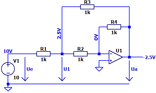

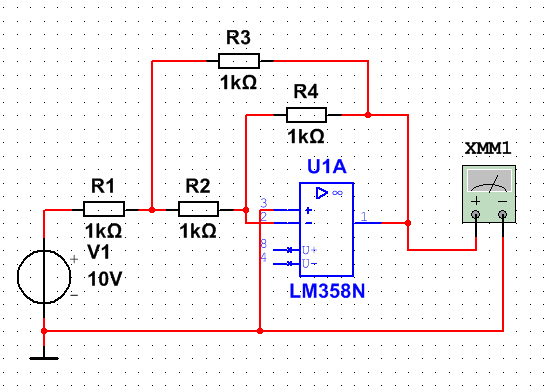

eine Frage zum OPV.
Ich habe hier eine Schaltung, bei der ich nicht weiß wie ich die
Ausgangsspannung Ua berechnen kann.
Die Widerstandsschaltung lässt sich nicht vereinfachen.
Wie berechnet man das?
PS: Es geht mir nur mal ums aufstellen der Formel, deshalb haben die
Widerstände alle den selben Wert.
Viele Grüße

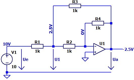

von Michel M. (elec-deniel)
R2,4,3, Stern-Dreieck Wandlung ?! :-)

von Helmut S. (helmuts)
Ich bin doch angenehm überrascht, dass die Lehrenden sich immer mal
wieder etwas ausgefallenere Aufgaben ausdenken bei denen die fertigen
Formeln aus den Tabellenbüchern versagen.
R23=R2*R3/(R2+R3)
R12=R1*R2/(R1+R2)
U1 ist die Spannung zwischen dem Knoten R1-o-R2 und Masse.
Lösung mit der Überlagerungsmethode unter Beachtung der virtuelle Masse
am Minuseingang des Opamps
U1 = Ue*R23/(R1+R23) + Ua*R12/(R3+R12) (1)
Allgemeine Formel des invertierenden Verstärkers.
Ua = -U1*R4/R2
U1 = -Ua*R2/R4 (2)
U1 in (1) mit (2) ersetzen
-Ua*R2/R4 = Ue*R23/(R1+R23) + Ua*R12/(R3+R12)
-Ua*(R2/R4 + R12/(R3+R12)) = Ue*R23/(R1+R23)
-Ua/Ue = R23/((R1+R23)*(R2/R4 + R12/(R3+R12)))
Alle Widerstände haben den Wert R (1kOhm).
-Ua/Ue = (R/2)/((R+R/2)*(R/R + (R/2)/(R+R/2)))
-Ua/Ue = 1/(3*(1 + 1/3))
Ua/Ue = -1/4
Man kann natürlich auch andere Lösungsverfahren benutzen.
Im Anhang die Datei zum simulieren mit LTspiceXVII.
von MaWin (Gast)
Achim B. schrieb:
> Kuck noch mal genau hin!
Stimmt, umgekehrt.

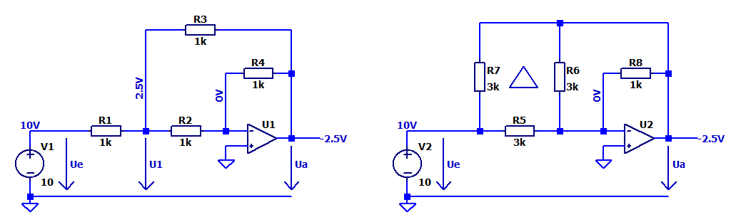

Ist in der Schaltung sogar der schnellste Weg da alle 3 Widerstände
gleich groß sind.
Im Dreieck wird jeder der 3 Widerstände 3*R.
v = -(R||(3*R))/(3*R)
v = -(3/4)/3
v = -1/4

Du hast falschrum transformiert.
hinz schrieb:
> Helmut S. schrieb:
>> gleich groß sind.
>> v = -(3/4)/3
>> v = -1/4
Nein.
Siehe Bild.
von hinz (Gast)
>>> gleich groß sind.
>>> v = -(3/4)/3
>>> v = -1/4
> Nein.
> Siehe Bild.
Ah, du hast nur die anderen drei Widerstände ausgewählt.

von Roland F. (rhf)
Hallo Helmut,
> Es fehlt noch die Lösung mit der Kirchhoffschen Regel "Summe aller
> Ströme an einem Knoten = 0" und die Knotenpotentialanalyse. Freiwillige
> gesucht. :-)
- Unter der Annahme das der OP keinen Strom aufnimmt fließt ein Strom I
durch die Reihenschaltung von R2 und R4.
- Die Spannung, die an dieser Reihenschaltung anliegt, liegt auch an R3
an.
- Da der Widerstandswert von R3 nur halb so groß ist wie der
Reihen-schaltung, fließt durch R3 der doppelte Strom, also 2I.
- Die Addition dieser Teilströme ergibt den Gesamtstrom 3I, der durch R1
fließt.
- Mit R1 = R2 = R3 = R4 = R gilt also:
Ue = 3*I*R1 + 2*I*R3 + Ua
Ue = 5*I*R + Ua (1)
- Die rechte Seite von R4 liegt virtuell an Masse, damit gilt:
Ua + I*R = 0
b.z.w.
I = -Ua/R (2)
- Eliminierung von I durch Einsetzen von (2) in (1):
Ue = 5*(-Ua/R)*R + Ua
Ue = -4*Ua
Ua = -Ue/4
rhf
P.S.: Auf die Idee mit der Stern-Dreieck-Transformation wäre ich nie
gekommen.

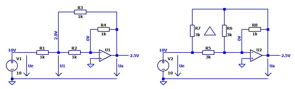

Roland F. schrieb
> P.S.: Auf die Idee mit der Stern-Dreieck-Transformation wäre ich nie gekommen.
Ich auch nicht.
Diese Transformation darf man nicht immer machen. Bei gemischt R, C
und/oder L darf man das nur machen, wenn man nur an dem Verhalten von
einer einzigen Frequenz interessiert ist. Falls da die allgemeine
Übertragungsfunktion F(jw) bestimmt werden soll, kann man das meiner
Meinung nach nicht machen.
von Achim S. (Gast)
Helmut S. schrieb:
> Ich auch nicht.
Wobei du den Stern R1, R2, R3 in ein Dreeick umgewandelt hast.
Die ursprünglich Idee von Michael und anderen war wohl eher das Dreieck
R2, R3, R4 in einen Stern umzuwandeln - dann bleibt nur noch eine simple
Inverterschaltung übrig (mit einem weiteren Widerstand vor dem
OPV-Eingang, der keine Rolle spielt).
