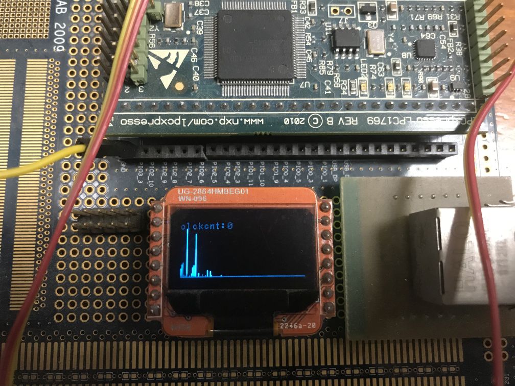

OLED Displays sollten mit bewegtem Inhalt versorgt werden. Also keine
fix stehende Schrift etc. Also Animationen oder einfach den Inhalt alle
paar Minuten um einen Pixel verschieben, dann hält das ganze auch viel
länger.
Ich habe so ein OLED mal einige Jahre vor sich hinlaufen lassen, das
'einbrennen' bzw. die Abschwächung der Helligkeit sieht man deutlich bei
den Pixeln die dauernd an waren. Das Display müsste so ca. 8 Jahre alt
sein, neuere weisse sind nach meiner Beobachtung noch schlechter im
Dauerbetrieb.

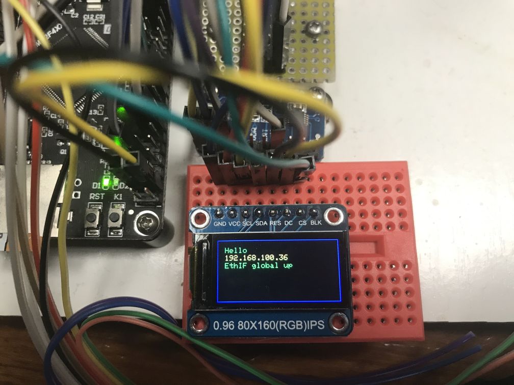

Mittlerweile gibt es in der Größe als Alternative auch IPS Displays mit
ST7735 Controller, 160x80 und 65k Farben, bei Ali für <2€ zu bekommen.
Die dürften aus Massenproduktion für Fitbit & Co sein und sehen sehr gut
aus.
