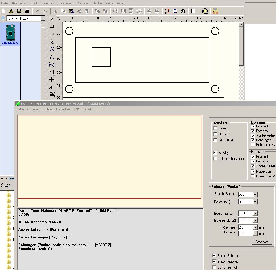

Dieser kleine Konverter wandelt sPlan-Dateien in Gerber-Dateien um.
Das Prinzip ist in dieser Version ganz einfach:
- die Lötpunkte sind Bohrungen
- die Polynome die Fräsungen
Nachdem die sPlan-Datei sPlan4.0 sPlan5.0 sPlan6.0 sPlan7.0
analysiert worden ist, werden die Fahrwege zu den Bohrungen und
Fräsungen optimiert, bei Bedarf gespiegelt und das Layout bündig
plaziert.
Nun kann das Platinen-Layout in eine Gerber-Datei (RS-274 ASCII)
umgewandelt werden und z.B. durch Grblcontrol Candle in die CNC Maschine
übertragen und abgearbeitet werden.
Einige Parameter lassen sich anpassen,
z.B. Bohr- Frästiefe, Vorschub usw.

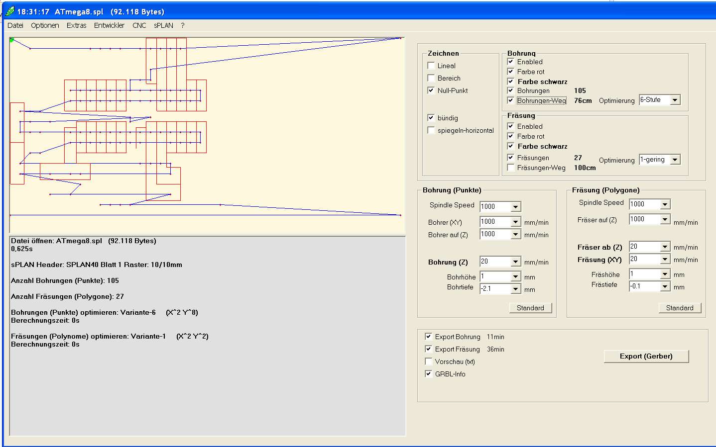

Das Gerber-File ist wie folgt aufgebaut:
- Anzeige allgemeine Informationen, z.B. Datum, Projektname
- grundlegende CNC-Einstellungen
- Abfrage und Anzeige der Einstellungen z.B. Endschalter programmiert
- Null-Punkt anfahren, vorher Werkzeug etwas anheben
- Aufforderung zum Werkzeugwechsel für Bohrungen und Fräsungen

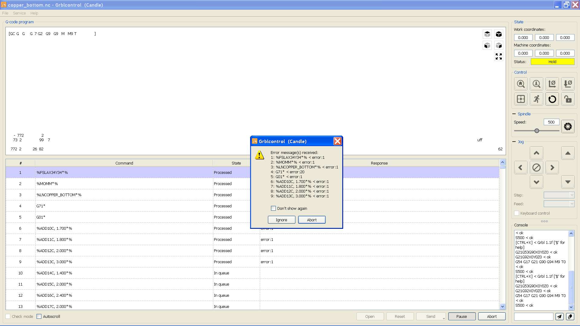

OP #6157949
...oh Schreck, Grblcontrol Candle kommt damit nicht zurecht, nur
Fehlermeldungen.
Welche Protokollart ist das, lässt sich die Protokollart umstellen?
>Das auch einfache Linien im Splan als Fräsbahnen dargestellt werden
>können und nicht nur Polygone...
Ich versuchs mal mit einzubauen,
aber eine Linie lässt sich auch aus einem Polygon darstellen ^^
OP #6158270
>Die Gerber-Datei kommt aus Sprintlayout 6 ...
Könnte es sein, daß dieses Gerber-Protokoll für Deine/Eure Zwecke nicht
geeignet ist?
Mit welcher CNC-Maschine arbeitest Du bzw. Ihr?
Ist diese Gerber-Datei ev. nur für Spezialanwendungen entwickelt worden,
z.B. industrielle Massenproduktion?
Hat schon mal jemand mit solch einer Gerberdatei gearbeitet?
In der "copper_bottom.gbr" tauchen nach Meiner Meinung diverse
Anweisungen auf, die nicht dem Gerber-Standard entsprechen.
Bsp: "%LNCOPPER_BOTTOM*%"
Anmerkungen werden durch normalerweise durch"()" markiert

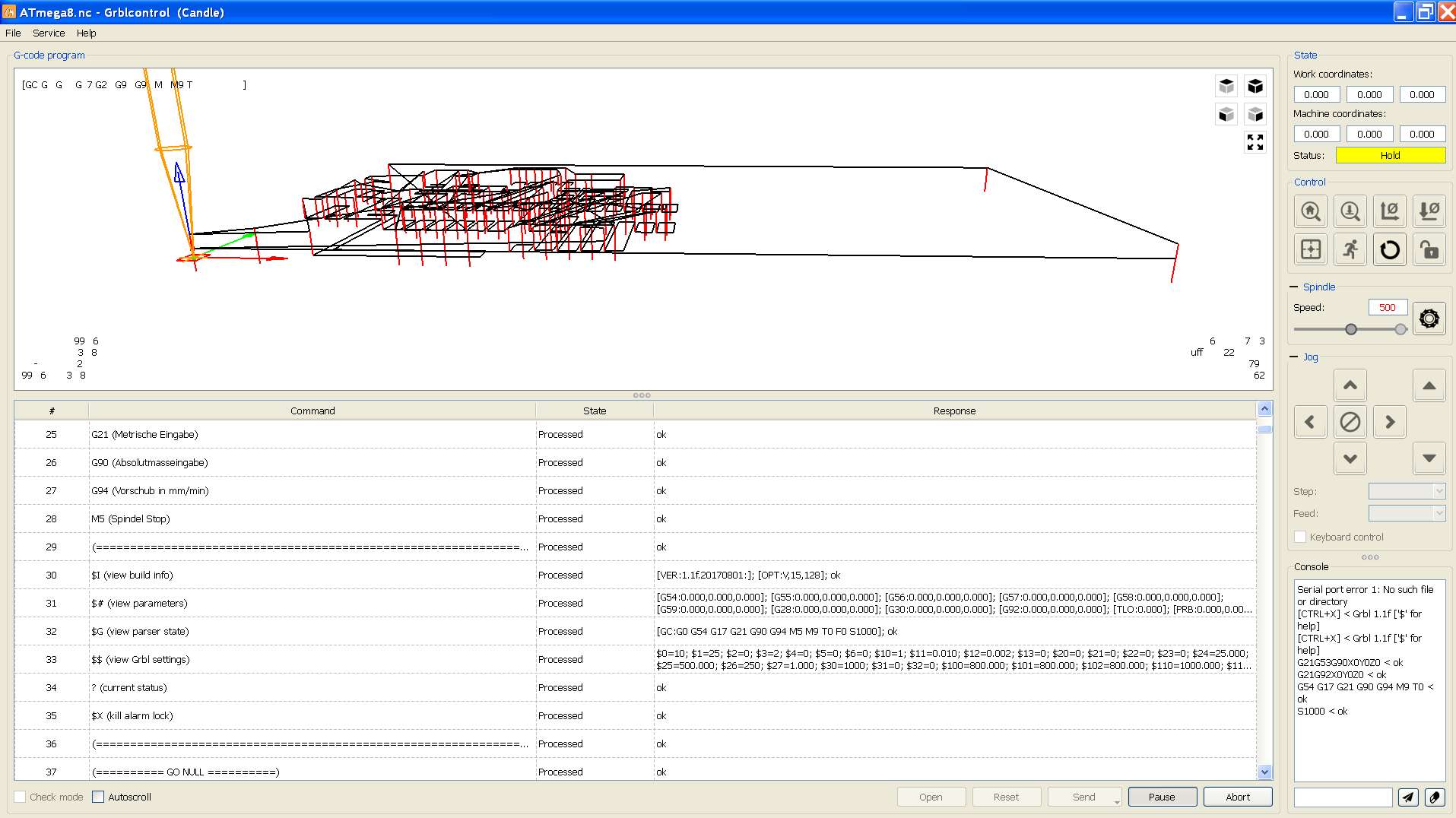

Ein mit Estlcam erstelltes Gerberfile sieht ganz anders aus:
G21
G90
G94
M03 S1000
G00 Z4.0000
(Nr. 1: Gravur 87)
G00 X17.7512 Y8.2969
G00 Z0.5000
Dieser sPlan Konverter:
G21 (Metrische Eingabe)
G90 (Absolutmasseingabe)
G94 (Vorschub in mm/min)
M5 (Spindel Stop)
$I (view build info)
$# (view parameters)
$G (view parser state)
$$ (view Grbl settings)
? (current status)
$X (kill alarm lock)
G1 F500 Z1 (Z=1 anheben)
G1 F500 X0 Y0 (X=0 Y=0)
G1 F100 Z0 (Z=0 absenken)

> Ich produziere jetzt nochmal ein simples Gerberfile
Danke für die Gerber-Datei :-)
Das ist kein Gerber RS274–D,
sondern ein Gerber RS274–X oder Gerber RS274-X2.
%FSLAX34Y34*%
%MOMM*%
%LNOUTLINE*%
https://www.4pcb.de/leiterplattendesign/prozessdaten.html
Leider beherrscht GRBL 1.1 V3.4 nur Gerber RS274–D.
Vielleicht opfert sich mal jemand für einen RS274–X2/X/D Konverter ^^

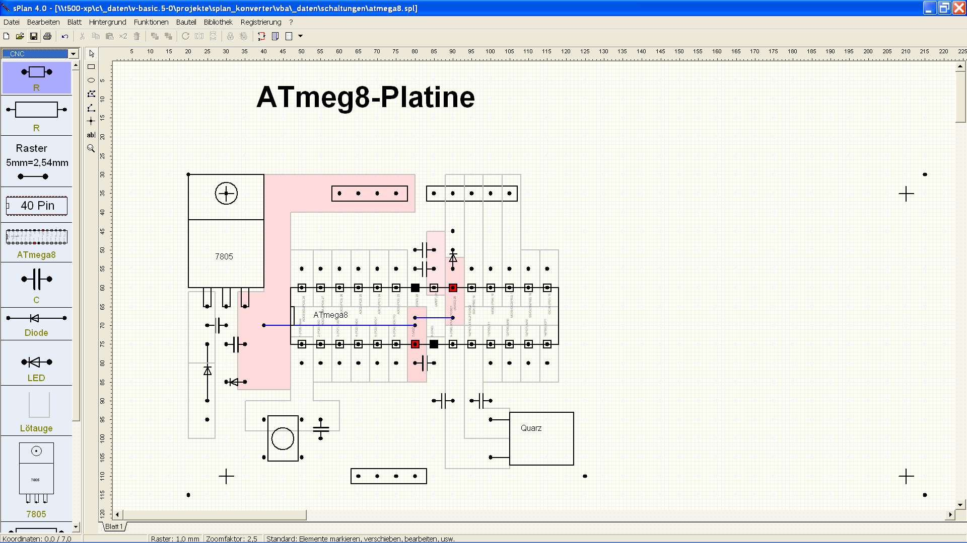

OP #6158868
Torsten K. schrieb:
> Die Kreise die ich als Ausfräsung gesetzt habe werden genauso wie das
> mittige Polygon Konstrukt nicht dargestellt. Einzig das große Rechteck
> scheint dargestellt zu werden.
Es werden nur Lötpunkte (Bohrungen) und Polynome dargestellt,
Kreise und Rechtecke sind noch nicht vorgesehen.
Hab mal Deine Zeichnung etwas verfeinert.
Und eine kleine ATmega8 Platine als Beispiel mit angehängt.

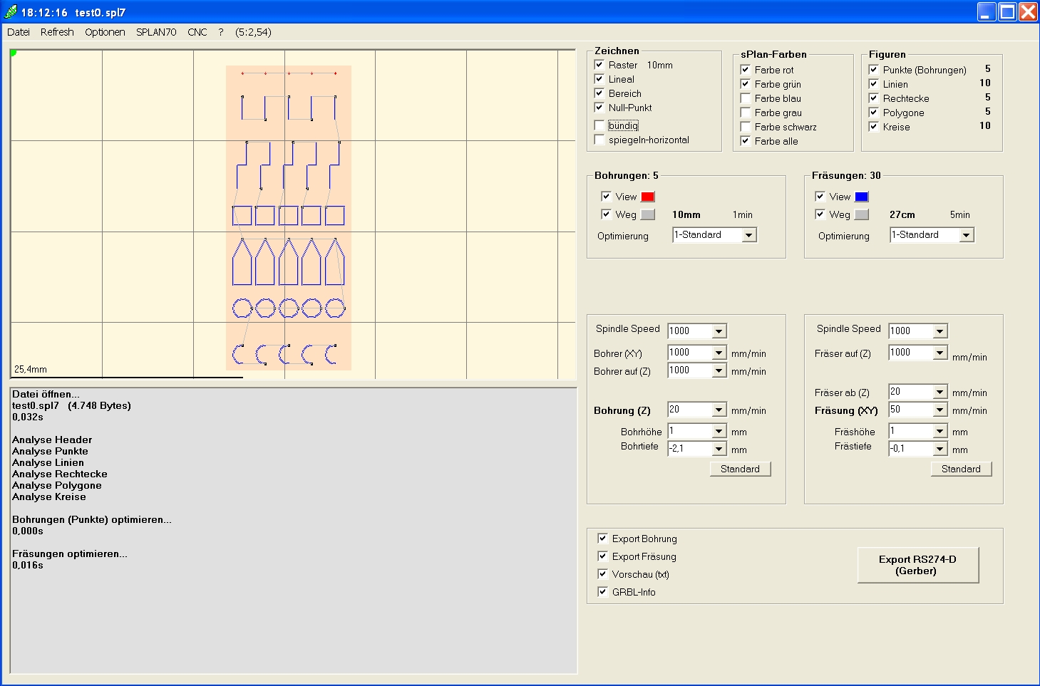

OP #6238401
Version2:
Bohrungen:
-Punkte
Fräsunen:
-Linien
-Rechtecke
-Polygone
-Voll- und Halbkreise
(leider keine gequetschten Kreise, Kreise werden zu kleinen Linien
umgerechnet)
Input:
-sPlan-File
Export:
-Gerber-File RS274-D ASCII
Anzeige:
-Bohrungen + Fräsungen
-Figuren  (Farben einstellbar)
-Fahrwege (Farben einstellbar, mit und ohne Optimierung)
-Lineal, Raster,Maschinenarbeitsberech, Bündigkeit, Spiegelung
Testen konnte diesen Konverter mit sPlan4.0 und sPlan7.0 und
an der Fräsmaschine CNC 3018Pro.
Splan5.0 und sPlan6.0 überlasse ich Euch.
Verbesserungswünsche nehme ich gern entgegen.
Bernhard
