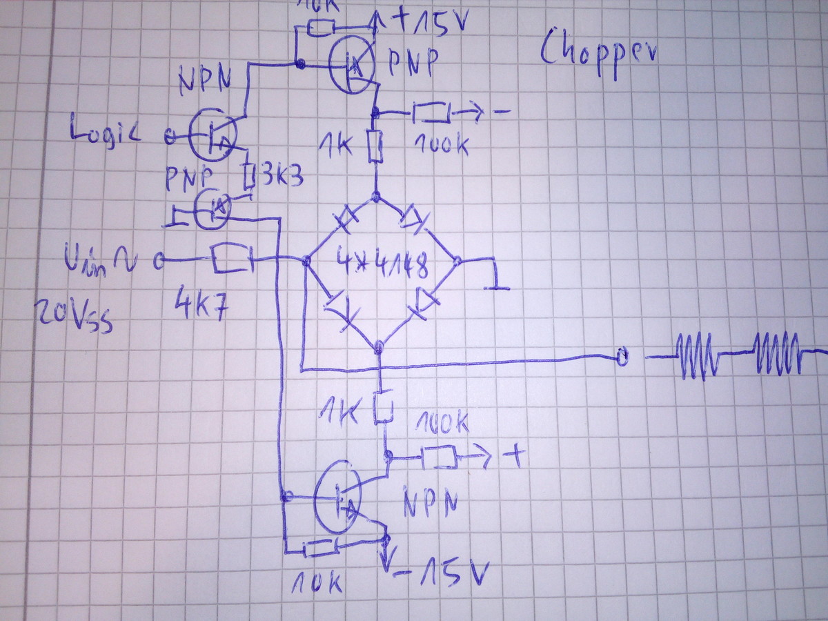

Ich suche eine Schaltung, um eine Wechselspannung schnell, d.h. 50 Mal
pro Sekunde ein und auszuschalten oder (Fernziel) die Polarität
umzudrehen. Die Wechselspannung hat eine Frequenz von 0 bis 10kHz.
Amplitude ist bis zu 20Vss, d.h. alles im Bereich von -10V bis +10V. Ein
ehemaliger Kollege hat mir diese, und ich sage das unter dem Siegel der
Verschwiegenheit, doch sehr merkwürdige Skizze mal so eben *zwischen
Tür und Angel* angefertigt. Er sagte noch daß er damit nicht ganz
zufrieden wäre, besser geschaltete Konstantstromquellen zur Speisung der
Diodenbrücke. Was ist davon zu halten, würde sich eine Simulation mit
LTspice oder gar ein Probeaufbau lohnen?

von Mani W. (e-doc)
Deine Schaltung ist kompletter Murks zur Faschingszeit!
von Mani W. (e-doc)
> zufrieden wäre
Das denke ich auch!
So etwas kann einem nur in einem schlimmen Albtraum erscheinen...

von MaWin (Gast)
Der Diodenschaltef ist eher unsinnig, es geht ja offensichtlich nicht um
Leistung.
Nimm also einfach normale Analogschalter.

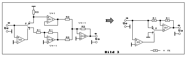

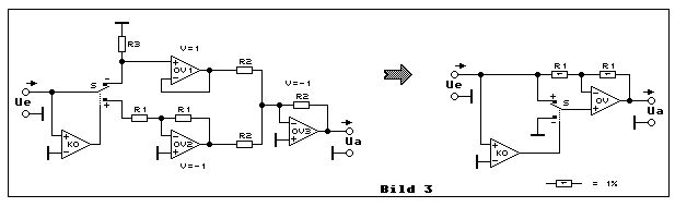

Irgendwie kann ich dieses nicht erkennen, ich sehe da nur einen
Zeichensalat.
Ich will keinen Präzisionsgleichrichter aufbauen, sondern einen
Synchrongleichrichter. Die angehängte Zeichnung war falsch ausgesucht.
Ich habe nur nach einem Beispiel gesucht. Ich will einfach zwischen
einem nicht invertiertem und einem invertiertem Ausgang hin und her
schalten. Da gibt es diese Schaltung mit einem OP, drei Widerständen und
einem Schalter. Ist der Schalter offen, so ist die Schaltung ein
Spannungsfolger. Ist der Schalter geschlossen, so invertiert die
Schaltung. Nun suche ich nach einem geeigneten Schalter. Aber selbst ein
Reedrelais würde die 50Hz wohl nicht auf Dauer mitmachen oder?
von MaWin (Gast)
Analogschalter.
CD4066, CD4051, DG213, ...

von Zeno (Gast)
Dann schau Dir mal die Schaltung der hier http://www.hcrs.at/FELDMU.HTM
beschriebenen Feldmühle an. Dort wird ein Synchrongleichrichter mittels
einer Gabellichtschranke und einem Flügelrad gesteuert.
von MaWin (Gast)
> Leider liegt mein zu schaltendes Signal zwischen -10V und +10V. Dieses
> 4066 wird mit 5V versorgt, und kann nur Signale schalten, die zwischen 0
> und +5V liegen
Daher hatte ich auch den DG213 genannt. Keine Ahnung warum die
Aufmerksamkeitsspanne von ADHS Kindern nicht mal zum Lesen eines ganzen
Satzes reicht. Auch LC4966 oder SSM2402 oder DG412, es gibt so viele,
bis 1000V beim AQV259.
Man muss nicht spannungsteilern und nachverstärken, wenn nicht nur
Reichelt als Bezugsquelle dient.
Vielleicht tut es aber auch ein stinknormaler Transistor, 2SC2878 wird
extra für Audio Mute beworben, wer weiss schon was eure Schaltung soll.
