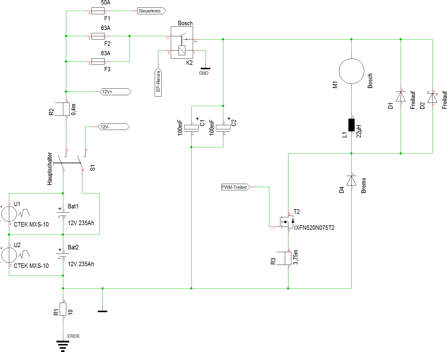

Seit nun einigen Stunden habe ich versucht, mich in die Funktion eines
Halbbrückentreibers hineinzulesen, aber komme nicht ganz damit klar.
In meiner Ausgangssituation habe ich einen Motor per PWM mit einem
low-side FET geschaltet. Ich möchte ihn aber auch bremsen können. Das
Mittel der Wahl scheint ein Zweiquadrantensteller zu sein (alternativ
könnte ich den Motor mit einem Schütz umschalten, aber in einer reelen
Preisklasse findet sich da nix für 24 V DC und 100 A – falls aber jemand
was kennt, gerne).

Ist es eigentlich egal, ob ich den Motor wie gehabt angeschlossen lasse,
oder muss ich in in der Halbbrücke von VS zu Masse schalten?

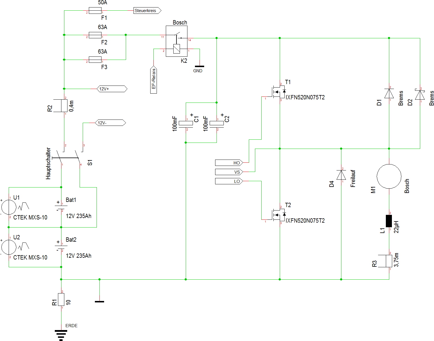

Gast #6161006
Achim S. schrieb:
> Der Abstand zwischen VB und VS (die Spannung über den
> Bootstrap-Kondensator) darf maximal 20V betragen. Aus dieser Spannung
> wird die Gate-Source-Spannung des Highside-FET getrieben, und die darf
> ja typsich auch nicht größer werden als 20V.
Ok, dann erübrigt sich das mit der externen Quelle.
> Ich kann nicht ganz folgen. Aber das Problem besteht immer dann, wenn
> der Bootstrap-Kondensator lange nicht aufgeladen wird (also VS lange
> nicht auf 0V geht).
Bis jetzt hatte ich den Motor zwischen +24 V und dem FET. Demnach müsste
ich ihn nun zwischen VS und Masse anklemmen, denn dadurch würde VS ja im
Leerlauf (beide FETs sperren) fast auf Masse gezogen. Zum Bremsen dient
dann der untere FET, was jederzeit funktioniert, und zum Beschleunigen
der obere FET, was spätestens nach einer kurzen Pause (um den
Bootstrap-Kondensator über den Motor zu entladen) gehen würde - richtig?
Theoretisch dürfte dann der obere FET auch 100% durchschalten, weil der
Spannungsabfall über dem Motor kleiner sein müsste als die
Versorgungsspannung abzüglich Diodenspannung (hier +12 V). Mein FET ist
spätestens bei 5 V voll offen.

Sorry, aber deine Beschreibung wird für mich weiterhin nicht klarer.
Um vielleicht mal ein paar Fakten festzuhalten: dein Motor läuft an 24V,
und der IRS2011 wird mit 12V versorgt, richtig?
Das Problem besteht beim IRS2011 immer, wenn der obere FET 100% der Zeit
über "längere Zeitdauern" durchschalten soll. Ob der Motor dabei
beschleunigt oder gebremst wird, ist egal. Ab wann die Zeitdauer zu
lange wird hängt davon ab, wie der Bootstrapkondensator dimensioniert
ist. Im statischen Schaltzustand wird er mit ein paar hundert µA
entladen (I_QBS im Datenblatt). 100µA bedeuten, dass z.B. 100µF in 1s um
1V entladen werden.
ManuM schrieb:
> Demnach müsstet
Wenn du ein Ende des Motors fest auf Masse legst und das andere über die
Halbbrücke ansteuerst, dann wird dein Motor beschleunigt, wenn du den
High-Side einschaltest.
Wenn du daach beide FETs ausschaltest, dann zieht der (induktive) Motor
den Anschluss der Halbbrücke so weit ins negative, dass die
Substratdiode des Lowside-FETs zu leiten beginnt. Damit liegt VS auf ca.
-1V und der Bootstrap-Kondensator wird wieder aufgeladen. Das würde aber
genau so passieren, wenn du dann den Lowside-FET anschaltest. Der
Unterschied wäre, dass du mit aktiven Lowside-FET weniger Verluste am
Lowside-FET hättest. Bei einem PWM-Betrieb wäre das ein aktiver
Freilauf.
Wenn der Motor dauerhaft steht und beide FETs sind ausgeschaltet, dann
zieht der Motor VS auf 0V und der Bootstrap-Kondensator wird von VCC=12V
über die Diode aufgeladen.

Danke für deine Geduld :-)

Jepp! Habe die aktuelle und geplante Schaltung mal angehängt.
Ok, ich habe einen Denkfehler gemacht. Das ist dann in jedem Fall ein
Problem.

Das würde aber bedeuten, wenn der Motor gerade schneller ist als der
Tastgrad vorgibt, dann würde er aktiv bremsen?
Das war nämlich überhaupt erst Anlass, meine Schaltung auf Halbbrücke zu
erweitern: Der Motor sollte aktiv bremsen können, aber nicht im
Beschleunigungsbetrieb, wenn der Tastgrad niedrig ist. Das Problem war
bislang, dass er einfach nie gebremst hat, selbst wenn das Erregerfeld
voll hochgefahren war.
