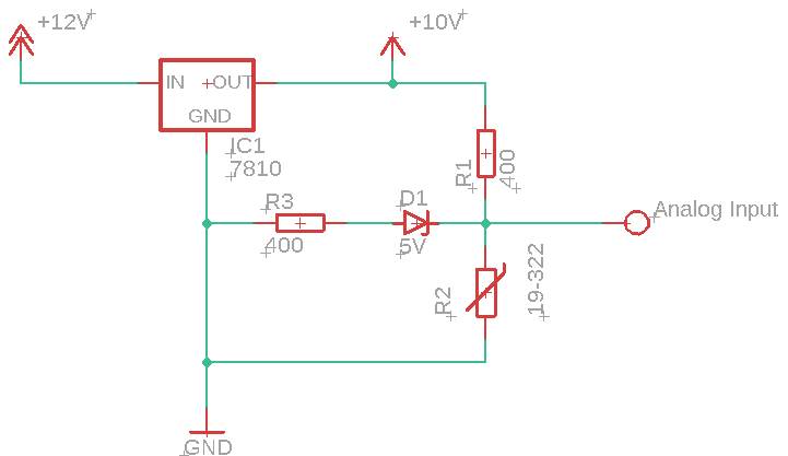

ich bin gerade dabei etwas kleines zu Basteln.
Und zwar möchte ich mit einem Arduino Nano (atmega) einen
Temperatur-Sensor auslesen. Ein Heißleiter.
50°C = 322 Ohm
150°C = 19 Ohm
Also habe ich einen Spannungsteiler ausgerechnet und einen kleinen
Schaltzplan gezeichnet, dieser befindet sich im Anhang.
Laut Datenblatt muss die Mess-Spannung über 6V sein. Die Maximale
Spannung am analogen eingang darf allerdings keine 5V überschreiten.
Also habe ich mich für 10V entschieden.
Das sollte ja alles ansich kein Problem sein, jedoch ist der Widerstand
des sensors bereits fest mit der Masse verbunden, ich habe also keine
möglichkeit den Sensor/Widerstand beim Spannungsteiler oben (zwischen
VCC und R2) zu platzieren.
Dadurch habe ich das Problem, dass wenn der Sensor nicht angeschlossen
ist, die vollen 10V am analaogen eingang hängen. Deshalb hab ich gedacht
ich könnte diesen Eingang mit einer Supressor-Diode (5V) schützen welche
eine Spannung >5 nicht zulassen würde.
Was haltet ihr von der Lösung? Wird das so funktionieren?

Packe einfach einen 10kΩ Widerstand zwischen diese Schaltung un dem
Mikrocontroller. Den Rest erledigen dessen ESD Schutzdioden.
R3 und D1 brauchst du dann nicht.
Bist du sicher, dass dein Sensor sich nicht von alleine erwärmt? Da
fallen bei 50°C immerhin 60 mW an.
12V sind für den 7810 zu knapp bemessen. Nimm lieber einen 7809.

Da müsste ich mindestens 400Ohm zusätzlich zu R2 in Reihe schalten,
allerdings kann ich dann meine 10 bit auflösung vom ADC nicht sehr schön
ausreizen.

Also quasi vom 7812 VOUT auf den 7805 VOUT bzw. Microcontroller VIN?
Daran habe ich noch garnicht gedacht. Allerdings handelt sich um diesen
Sensor:
https://www.ezt-autoteile.de/zusatzinstrumente/vdo-temperaturgeber/geber-1500c-oeltemperatur/256/vdo-temperaturgeber-fuer-oeltemperatur-m12x1.5?c=4949
Dieser ist in einer M12 schraube verbaut misst öl im Bereich 50-150°C.
Meinst du dies könnte die messung stark beeinflussen und ich sollte den
Messstrom niedriger bestimmen?
Naja ich handeln sicher eher um ~13V, Auto-Netz. Ich denke da sollte es
mit dem 7810 kein Problem darstellen, oder?

Nein, zwischen den Pin den du als "analog input" beschriftet hast, und
dem analogen Eingang des Mikrocontrollers.
> Allerdings handelt sich um diesen Sensor
Der wird wohl genug Kühlung bekommen.
> da sollte es mit dem 7810 kein Problem darstellen, oder?
Die ganze Elektronik meines Motorrades ist für 9 bis 16V ausgelegt. 12V
wäre mir zu knapp. Dein Wagen ist sicher mit weniger als 12V
funktionsfähig, oder? Willst du, dass er wegen schwacher Batterie
fälschlicherweise Überhitzung meldet?
