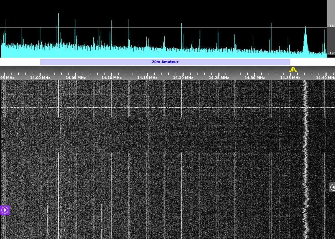

Leider stört der Bildschirm selbst in 15m Entfernung von der Antenne. So
was habe ich seit dem CCFL-Zeitalter nicht mehr gesehen.
Versuchsaufbau:
- Eizo CS2410, zweistufiges Filter in der Netzzuleitung
(https://www.schaffner.com/product-storage/datasheets/fn-2070/ 1A
Version)
- Displayport-Anschluss geschirmt und verdrosselt
Bild 1 (cs2410.png): Spektrum des 20m-Bandes an der Vertikalantenne in
15m horizontaler Entfernung und zwei Stockwerke höher gelegen. Ich habe
den Monitor kurz ausgeschaltet damit man den Unterschied sieht. Die
Träger alle ca. 75 kHz (H-sync-Frequenz?) sind gut sichtbar.

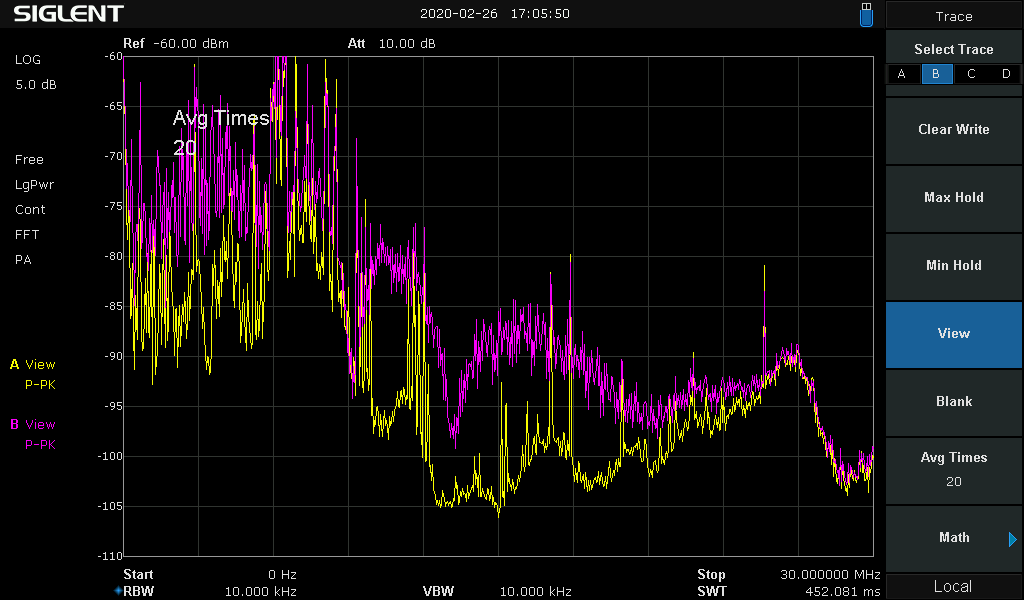

Bild 2 (EF.png): Spektrum an einer aktiven E-Feld Antenne in 3m
Entfernung vom Bildschirm. Platziert in der EDV-Umgegbung. Unterschied
Monitor ein- und ausgeschaltet.

Das hier kommt nicht vom Netzteil. Die Störungen sind sehr schmalbandig
und frequenzstabil. Ich vermute es sind ungeschirmte und/oder falsch
terminierte Datenleitungen.

Ich habe diverse Messgeräte, in denen TFT-Displays verbaut sind. Da
sitzt immer eine metallisierte Glasscheibe vor dem Display. Hier ist das
mal auseinandergebaut zu sehen:
http://www.bymm.de/documents/30/Displayglas_V1_4.pdf
Ein "normaler" Monitor muss halt nur die Consumer-Grenzwerte nach EN
55032 einhalten, und die sind nicht besonders streng.

Wie mehrfach gesagt, es kommt nicht vom Netzteil. Die Störungen vom
Monitor sind schmalbandig und sehr frequenzstabil (<0.1 ppm).
Als Vergleich ist im Eingangspost eine Störung von einem Netzteil bei
14.37 MHz zu sehen (cs2410.png). Die wobbelt um einige kHz.
Störungen von Netzteilen sind in der Regel zusätzlich
amplitudenmoduliert (50/100 Hz), diese Störung ist überhaupt nicht
moduliert und auch von der Bildschirmhelligkeit (Netzteilleistung)
unabhängig.
Die Änderung der Bildschirmauflösung betrifft nur die
DP/DVI-Schnittstelle, das Panel wird vom internen Interface trotzdem mit
der nativen Auflösung angesteuert.
Eine Abschirmung mit geerdeter Alufolie bringt eine Verbesserung von
5-18 dB, je nach Frequenz.
