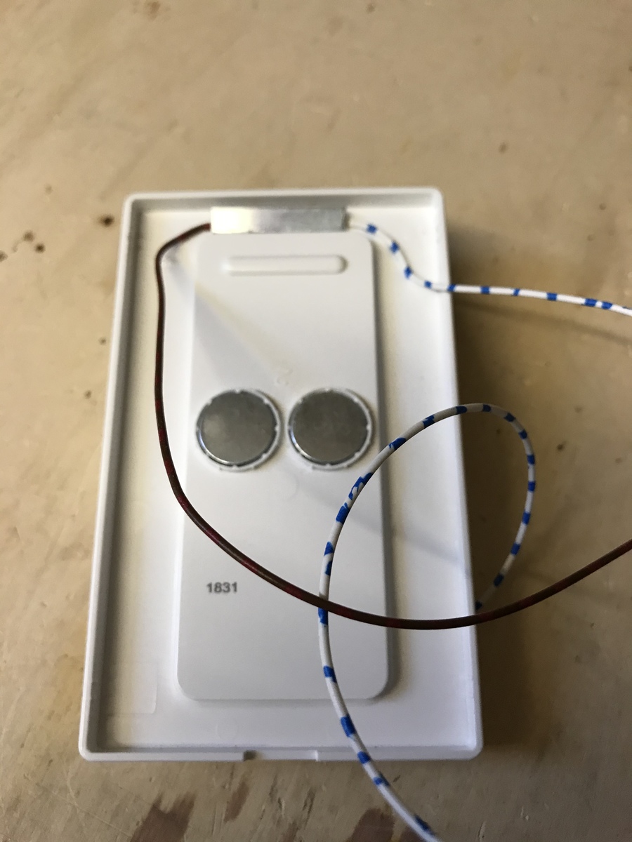

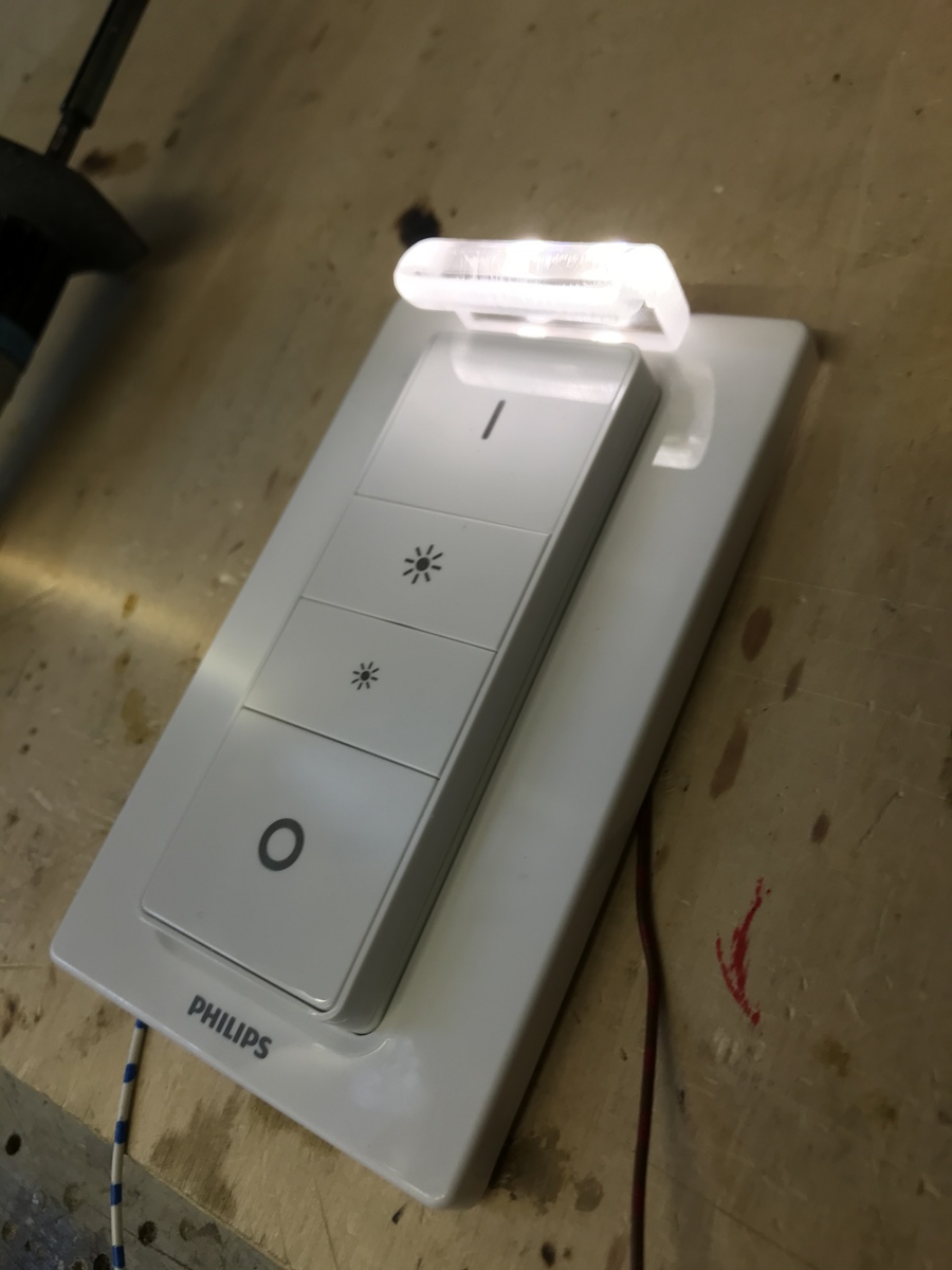

ich bin grade dabei für eine Hobby Projekt eine Belleuchtung für HUE
Dimmer
Schalter zu bauen.
( Siehe Foto )

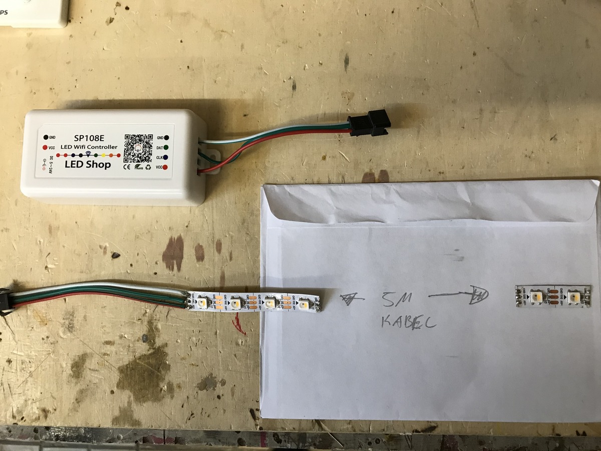

Nun möchte ich aber an mehreren Stellen LED STRIPE Stück mit 2 Chip LEDs
installieren. Allerdings habe ich das Problem das ich längen von 5 Meter
zu Controller habe.Das Problem ist nun was ich schon geteste habe das
die DATEN Signal der SK6812 LED Strip nach 5 Meter Kabel nicht mehr
korrekt ankommen.
Habt ihr eine Idee wie ich eine Signal verstärker bauen / dazwischen
schalten kann damit nach 5 Metern Kabel das DATEN Signal noch korrekt
ankommt.
> korrekt ankommen.
Das kann genau zwei Ursachen haben:
1) Signal-Reflexionen. Dagegen hilft ein Serienwiderstand im Signalweg
auf Senderseite. Ca. 300 Ohm.
2) Potentialunterschiede aus der Versorgung. Sollte im häuslichen
Bereich nicht vorkommen. Ansonsten: Dagegen hilft nur Potentialtrennung.
Sprich: ein hinreichend schneller Optokoppler.

Um nicht ganz blind rum zu raten, wäre es wohl gut, sich mal die Signale
auf der Datenleitung und die Potentiale bei der ersten LED jeder Kette
anzusehen.
