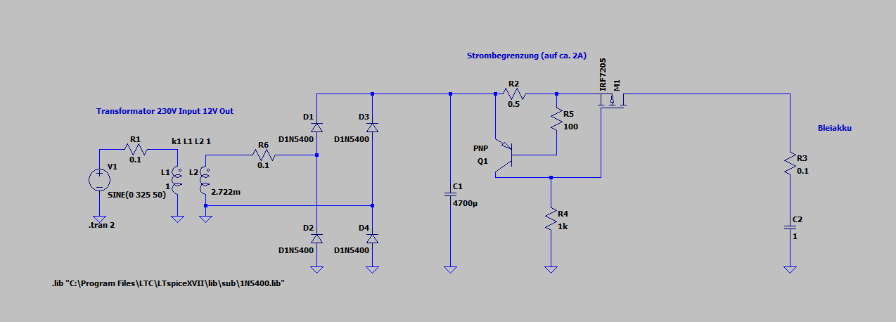

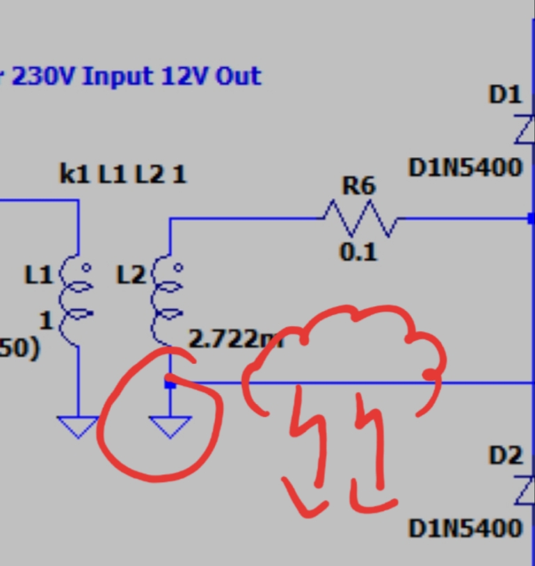

ich habe einen 12V Trafo daheim rumliegen und hab mir vorgenommen als
kleines Projekt ein einfaches Ladegerät für Bleiakkus (Autobatterien) zu
bauen.
Ich habe bereits eine Schaltung in LTSpice entworfen (siehe Anhang)
Da ich noch ein Laie bin was Schaltungsentwurf betrifft, wollte ich
zuerst hier nachfragen ob ich noch irgendwas beachten muss bevor ich die
Schaltung in die Realität umsetze.
Falls die Schaltung so ok ist hatte ich geplant noch einen einfachen
Verpolungsschutz bestehend aus Diode und Sicherung einzubauen und
natürlich ein Amperemeter damit ich weiß wann ich das Ladegerät
ausschalten sollte, da keine Spannungsregelung vorhanden ist und das
Ladegerät zumindest in LTSpice bis auf 16V lädt. Mir ist natürlich
bewusst dass mein simulierter Bleiakku bestehend aus Kondensator und 0.1
Ohm Innenwiderstand nicht der Realität entspricht, wusste aber nicht wie
ich einen Akku anders in LTSpice darstellen soll.

von MaWin (Gast)
Kann man nicht sagen, finde ich, denn Bleiakkus werden nicht nur mit
Strombegrenzung geladen, sondern auch mit genauer Spannungsbegrenzung
CCCV.
Du solltest den MOSFET bei Erreichen von 13.8V (oder 14.4 bei Calcium)
mit einem TL431 abregeln. Besser nimmt man  einen LM317 als Stromregler,
dann reicht aber der 12V Trafo nicht aus.
http://dse-faq.elektronik-kompendium.de/dse-faq.htm#F.21.2
PB137 nehmen
Die Masse auf der Sekundärseite direkt am Trafo raus.

(Auch) für den reicht aber dein 12V~ Trafo nicht.
Da der PB137 bis 2.2A durchlässt und 2V drop out für sich braucht, muss
ein Trafo mindestens 15V~ und 3.7A bringen (also 56 VA), damit er genug
Spannug liefert und nicht überhitzt.
von Dietrich L. (dietrichl)
Diese Formulierung ist etwas missverständlich.
Gemeint ist wohl: die Sekungärseite des Trafos darf nicht an Masse/GND
hängen, da D4 sonst kurzgeschlossen ist.

---+---0R68----+
  E|           |
   >|-1k-+-1k--+
   |     |     |S
   +-----(----|I IRF7205
  10k    |  +--+
   |     | 120k|
   |  TL431-+ Akku
   |     | 25k |

von Benjamin M. (benk)
Sekundärseite des Trafos:
12V 3.3A 40VA
von Dieter (Gast)
Im Leerlauf mit dem Messgeraet schon gemessen?
12*1.4-1.4=15.4  Somit laden moeglich.

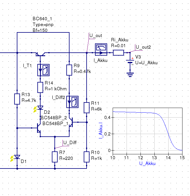

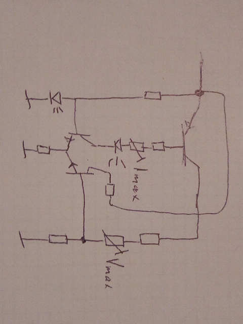

von Dieter (Gast)
Anbei noch die diskrete Schaltung.
von MaWin (Gast)
Vmax verstehe ich ja, aber Imax willst du über die Stromverstärkung des
Transistors regeln ?!?
Ist aber ziemlich UCE abhängig.
von Dieter (Gast)
Der Einfluss von Uce ist hier gering. Sehr gering gegenueber der
Temperatur auf beta. Fuer diese Anwendung aber egal, ob es 20% mehr oder
weniger werden.
Unter 5% waeren mit zusaetzlichem JFet und PTC locker zu erreichen im
Basispfad des pnp Transistors. Ist aber kein muss.

Verstehe ich das jetzt richtig, dass die von dir gezeichnete Schaltung
hinter die Gleichrichtung kommt?
Zu der Leerlaufspannung:
Messung mit Oszi ergibt eine Amplitude von ca. 17V.
Also um die 12V.
Hinter den Gleichrichter kommt die.
Der Leistungstransistor wird aber so nicht vor Übertemperatur und SOA
geschützt. SOA kannste umgehen mit deutlich überdimensionierten Typ.
von Dieter (Gast)
Die Schaltung kommt hinter den Gleichrichter und Glättungselko.
Anbei die Werte für ungefähr ein halbes Amper. Der Übergang ist nicht
besonders steil. Früher reichte mir das und ich hatte dafür einen BD244
verwendet. Also einen deutlich überdimensionierten Typ, wie Abdul
ergänzte.
Die Simulation hat diesen nicht in der Auswahl. Für 2A wird ein
Leistungstransistor benötigt, der aber auch eine geringere Verstärkung
hat, wie der in der Simulation verwendete.
Wenn der Übergang schärfer sein soll zum Ladeende, dann läßt sich die
Steilheit noch etwas durch Variation der Werte etwas verbessern, oder
man nimmt einen OP.

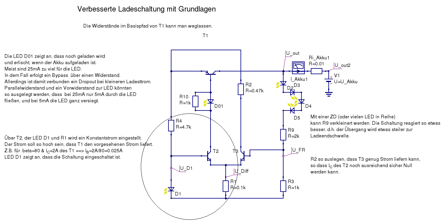

von Dieter (Gast)
Die Schaltung läßt sich noch etwas vereinfachen und modifizieren. Die
Erklärungen stehen im Bild.
von MaWin (Gast)
Die Schaltung hätte die Eleganz wenn D2-D5 als 2 Siliziumdioden pro
Batteriezelle gebildet werden von selbst die passende
Temperaturkompensation (-4mV/K/Zelle) für den Akku zu liefern.
Stimmt zwar nur wenn der Strom konstant wäre, aber relevant ist die
Spannung bei vollem Akku und da liegt die Spannung R3 fest auf UD1 und
somit der Strom konstant.
Nur die Maximalstromregelung über einen verhungernden T1, das kauft dir
keiner ab.
> keiner ab.
Hm. Der Strom wird doch durch D1 mit R1 und T2 konstant gehalten und
dann mit der Stromverstärkung von T1 multipliziert. Warum zweifelst du
daran?
Die Schaltung wird ja abgeglichen.
Beta von T1 variiert etwas je nach Arbeitspunkt von T1, aber das spielt
bei dieser Anwendung keine Bohne.
Die Sim zeigt auch es funzt.

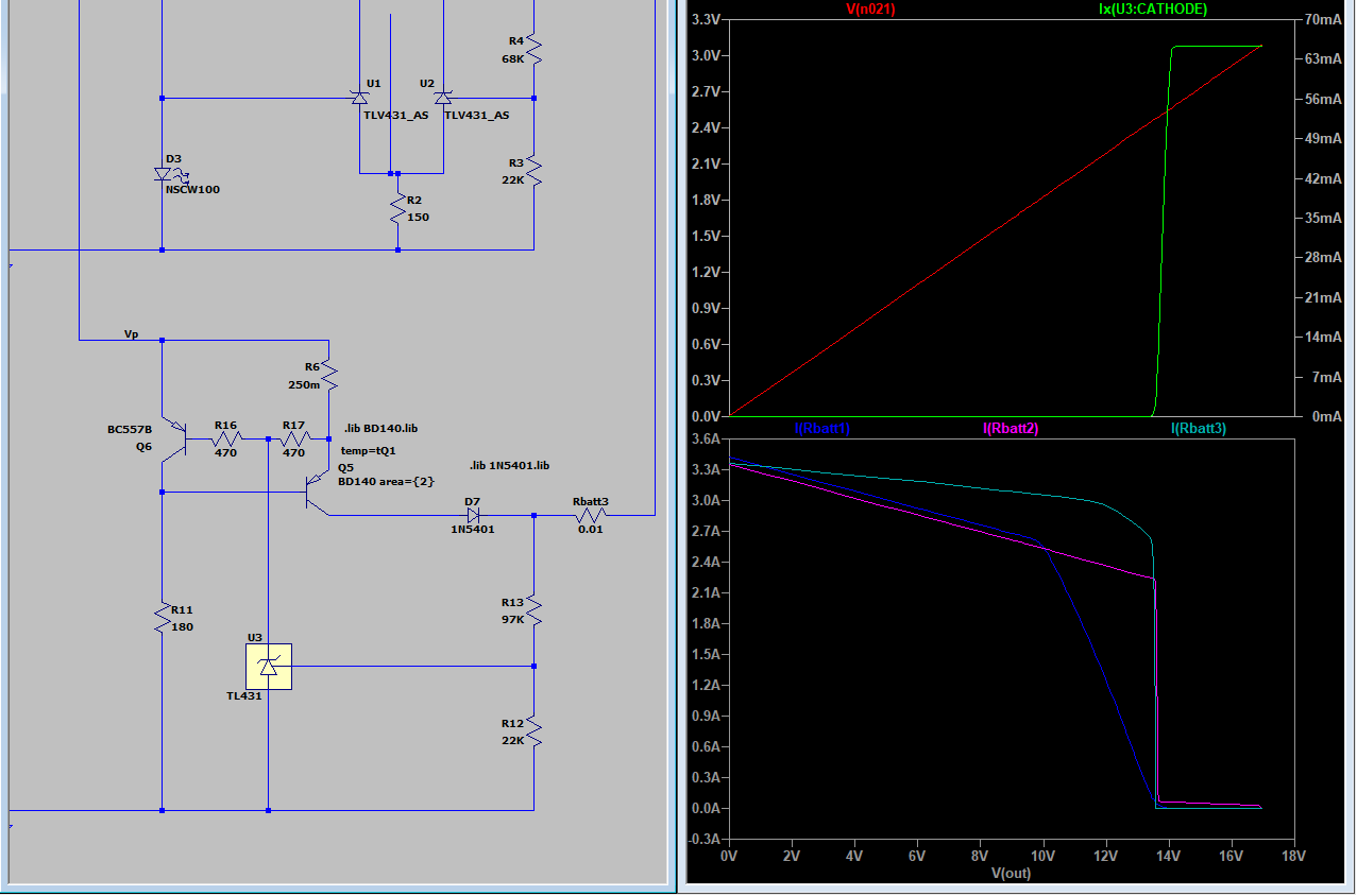

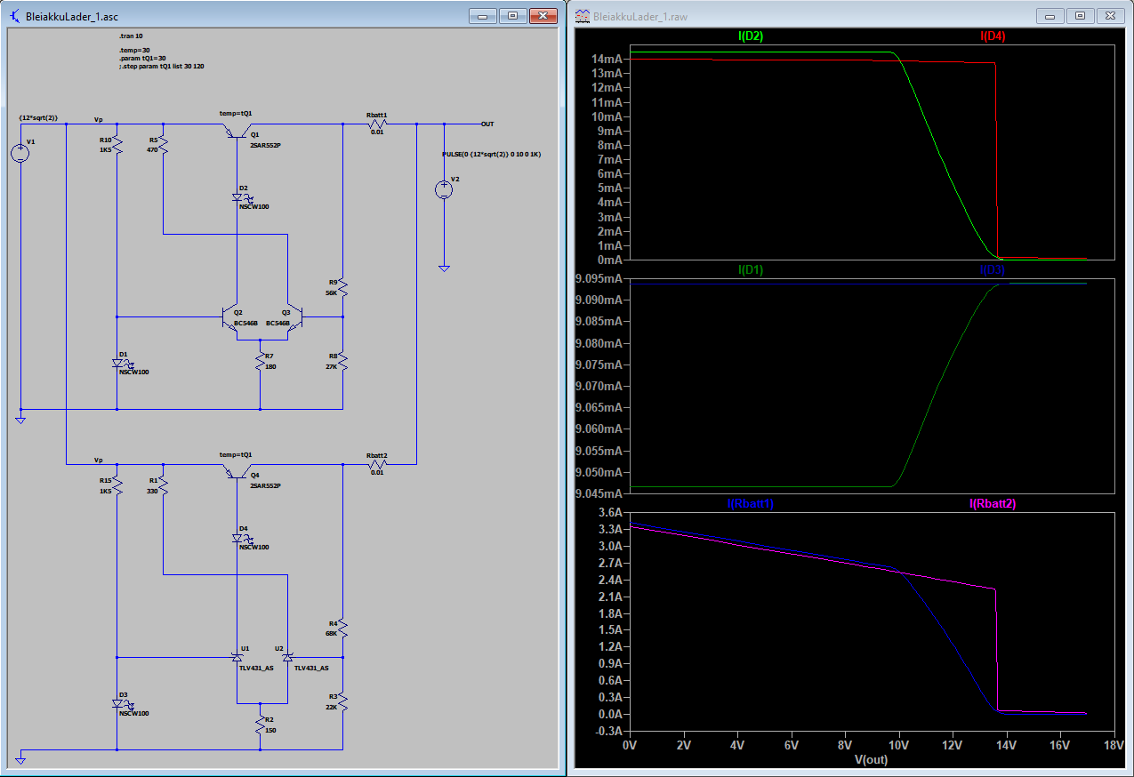

von Martin L. (makersting)
MaWin schrieb:
> -4mV/K/Zelle
fast OT: Müsste es nicht korrekt -4mV/K*Zelle heißen?
Man könnte den Differenzverstärker auch aus zwei TL431 bauen, dann müßte
die Kennlinie deutlich steiler werden beim Ladeende. Ob das lohnt, hm.
Arbeitstrom des TL431 dann als Erhaltungsladung, kicher

Habe etwas mit LTspice gespielt. Das sieht gut aus.
Über R1 kann man den Ladestrom gut einstellen.
Auch die Temperaturabhängigkeit ist für eine so übersichtliche Schaltung
hervorragend.
Lob an Dieter!
Brauch keinen Strommeßwiderstand.
von minifloat (Gast)
So wird eine Halbwelle kurzgeschlossen. Aua.
Fehler schon bekannt, Leichtsinnsfehler von mir. Hatte zuerst nur den
Trafo simuliert und die Gleichrichtung etc. nachträglich hinzugefügt.
Hab vergessen die Masseverbindung zu entfernen.
Aber danke nochmal für den Hinweis.
Vielen Dank auch nochmal an alle anderen für die Hilfe

MaWin schrieb:
> Das läuft auf
> +16V ----+----+
>          |   0.7R
>         E|    |
>  BC557C  >|---+
>          |    |E
>  +--|<|--+---|< BD234
>  |  LED       |
> hinaus mit den unweigerlichen 0.7V Verlust.
Wie soll das in die Schaltung passen?
Ich habe mal TLV431 eingebaut. Gibt einen schönen scharfen Knick.
Mit dem TL431 geht es auch, der hat aber deutlich mehr Reststrom. Dies
könnte man zur Erhaltungsladung nutzen.
Bei TLx431 Varianten müßten eventuell noch zwei Kondis an diese ran zur
Kompensation, damit die nicht schwingen.
von MaWin (Gast)
Overengineering.
Wenn man sowieso schon TL431 verwendet, dann reicht einer und man kann
alles andere weglassen, die LED als schlechte Referenzspannnung (auf die
man mit einem poti einstellen muss), den anderen TL431, nur der
Leistungstransistor bleibt noch.
Wie soll das gehen? T1 ist ein pnp!
Bei der Schaltung muß man auch bedenken, daß ein leerer Akku nicht 0V
hat, sondern 11V.
von MaWin (Gast)
Zugegeben, die übliche Schaltung kombiniert das über einen weiteren
Kleinleistungstransistor (wie oben gezeigt)  mit einer seriösen
Maximalstrombegrenzung. Der Leistungstransistor bleibt ein PNP.
Siehe http://dse-faq.elektronik-kompendium.de/dse-faq.htm#F.21.2
MaWin schrieb:
Ich weiß immer noch nicht wie der Einbau gemeint ist!
Ich habe das mal in LTspice geschubst. Die Werte aus der F.21.2 passen
nicht ganz für das was dort angegeben ist.
Danach habe ich es für den Fall dieses Threads hier angepaßt. Mangels
Modell für den BD240 habe ich zwei BD140 parallel eingebaut.
Wie man sieht, ist es die bessere Konstantstromquelle.
von MaWin (Gast)
Genau wie du's gemacht hast.
3A statt 1A ist natürlich eine ganz schöne Hausnummer, geht aber
offenbar.
Zumal nur der Bereich zwischen 12 und 14V interessant ist.
Also, ich werde jetzt die Schaltung von Dieter verwenden.
Für die Gleichrichtung werde ich Schottky-Dioden verwenden (SB540). Laut
Datenblatt ist die Durchlassspannung bei 2A etwas unter 0,5V. Also
verliere ich an der Gleichrichtung insgesamt nur 1V.
Als pnp-Leistungstransistor benutze ich einen BD438, V_CEsat ist bei
I_c=2A typischerweiße bei 0.2V.
Habe also von Sekundärseite Trafo bis zum Ausgang nur einen
Spannungsverlust von ca. 1.2V. Kommen natürlich noch die
Spannungsverluste an den Leitungen dazu.
Als Temperaturkompensation schalte ich ein paar Dioden in Reihe parallel
zum Ausgang, wie oben schon vorgeschlagen wurde.
Insgesamt 12 Dioden um auf -24mV/K zu kommen - die -24mV schlägt der
Hersteller von meinem Bleiakku vor (VARTA).

von Dieter (Gast)
Das geht durch ausprobieren mit ein paar verschiedenen Testwiderständen
von der Basis zur Masse (bwz. Minus) und mißt den Strom am Ausgang.
I für die Basis ist dann ungefähr Deine (15V-0.7V)/R
Teste in der Reihenfolge 470, 220, 100, 68, 47 Ohm und interpoliere dann
den Wert.
von Dieter (Gast)
Und dann daraus alles weitere ableiten, bzw. berechnen.
Kurzschluß am Ausgang und an R7 den Strom passend einstellen.
Das Spannugsreglerpoti vorzugsweise an Masse anschließen, damit bei
dessen Ausfall die Spannung nicht hochläuft.
