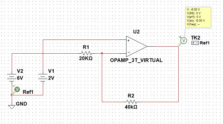

Hallo, ich versuche schon seit zwei Tagen eine OPV Verstärker Aufgabe zu
berechnen, aber ich komme nicht auf das richtige Ergebnis.
Also meine Vorgehensweise ist so, dass ich einfach eine invertierte
Schaltung berechnet habe -(40k/20k) = -2 -> -2*6V = -12 und dann die 2V
einfach "dazu addiert" habe. Somit ist bei mir die Ausgangsspannung
-10V. Also meine OPV Kenntnisse sind erst ganz "jung" und hatte damit
noch nie was zu tun :(
Kann mir jemand bei der Berechnung helfen?
Danke.

Wenn der OPV als linearer Verstärker funktioniert, dann liegt an seinem
-Eingang die selbe Spannung wie an seinem +Eingang - also 2 V.
Über R1 fallen also 6V-2V=4V ab, es fließen 4V/20kOhm=200µA.
Diese 200µA müssen über R2 weiterfließen (denn der OPV-Eingang ist
hochohmig). Also beträgt der Spannungsabfall an R2 200µA*40kOhm=8V.
Der Ausgang liegt also 8V unterhalb der 2V des OPV-Eingangs und damit
bei 2V-8V=-6V. (so wie deine Simu es auch anzeigt).

Wie oben geschrieben: ein Ende von R2 liegt auf +2V, über R2 fallen 8V
ab (weil 200µA drüber fließen).
Du kannst es dir auch folgendermaßen überlegen: der gegengekoppelte OPV
stell seinen Ausgang immer so ein, dass die Differenzspannung am
OPV-Eingang gegen Null geht.
Damit die Differenzspannung gegen Null geht muss der invertierende
Eingang auf +2V gehen (den selben Wert, der auch am nichtinv-Eingang
anliegt).
Du hast also +6V -- R1(20kOhm) -- +2V -- R2(40kOhm) -- Uout
Jetzt überlegt dir, welchen Wert Uout haben muss, damit sich in der
Mitte des Spannungsteilers aus R1 und R2 die +2V einstellen.

Zeichne dir in die Schaltung oben den Strom mit ein. Wichtig:
Stromflussrichtung! Der Strom durch R2 ist berechnet. Dann noch U=R*I
mit Zählrichtung und du hast den Spannungsfall an R2 und in welcher
Richtung. Da der linke Anschluss von R2 auf dem -Eingang und somit auf
+2V liegt, lässt sich so auf U-ausgang schließen.
