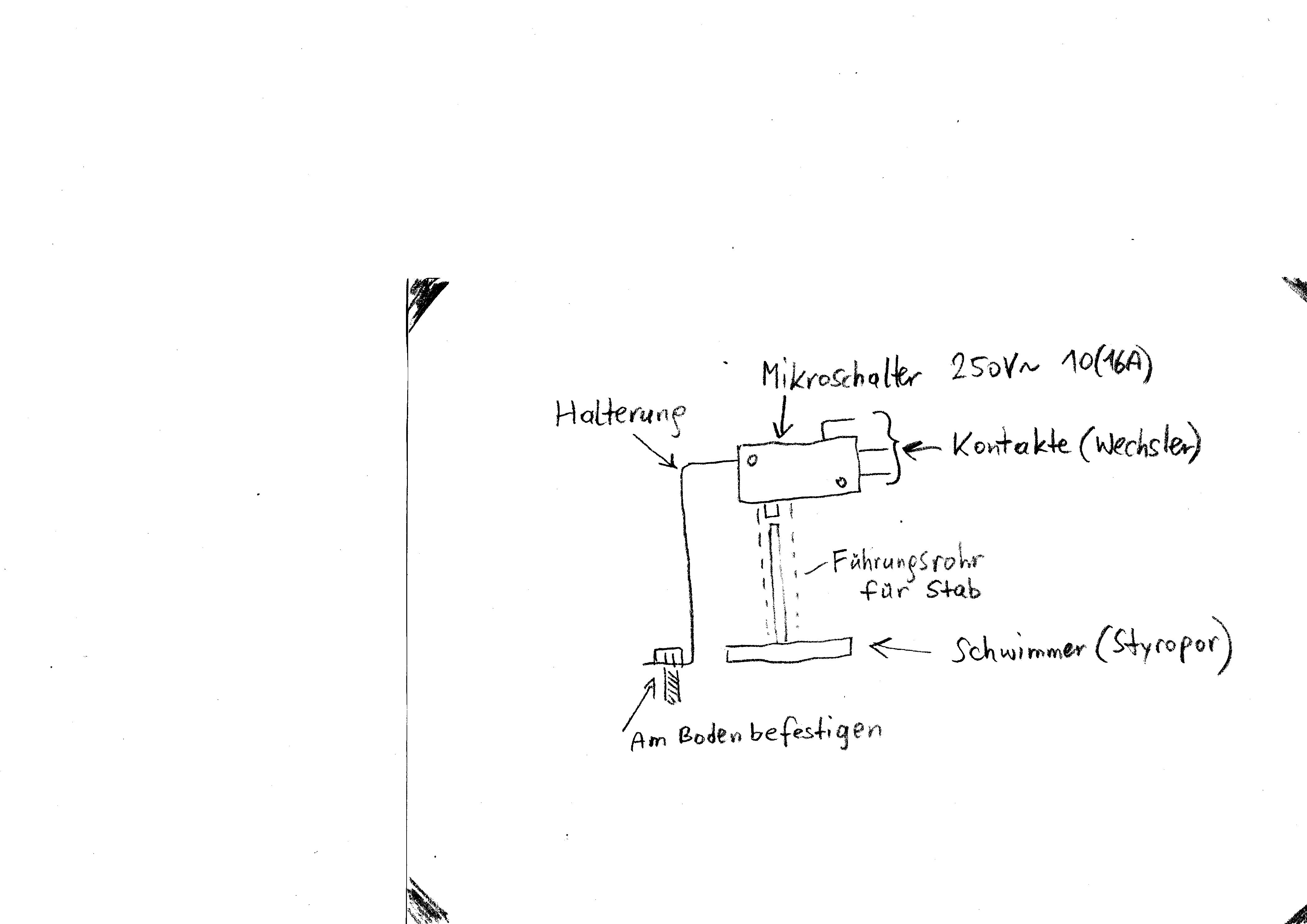

Ein kleiner Tipp zur Schwimmersteuerung: Unterhalb von Geschirrspülern z.B. befindet sich auf einer Auffangtasse ein Styroporschwimmer (so um die 8cm Durchmesser), welcher bei einem Auslaufen von Wasser in die Tasse den Schwimmer anhebt, der gegen einen Mikroschalter drückt und die Wasserzufuhr stoppt... Das ganze kann man dann auch leicht selbst so bauen, dass der Mikroschalter über einen Stab (Verlängerung nach oben) betätigt wird und die flach absaugende Pumpe dann ein/ausschaltet... Der originale Schwimmerschalter an der Tauchpumpe wird dabei so fixiert, dass die Pumpe ständig eingeschaltet bleibt, lediglich der Mikroschalter übernimmt dabei den Ein/Ausschaltbetrieb und es lässt sich so auch flach abpumpen... Einfach und wirkungsvoll! Und ganz ohne Elektronik und Fühler...
