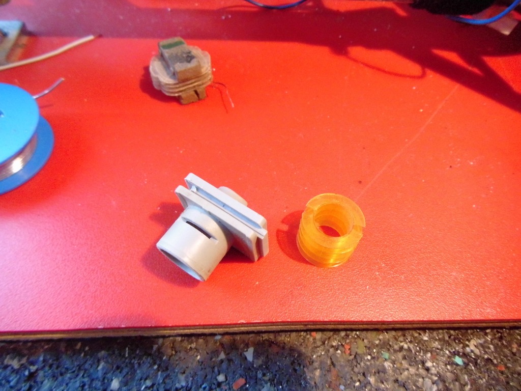

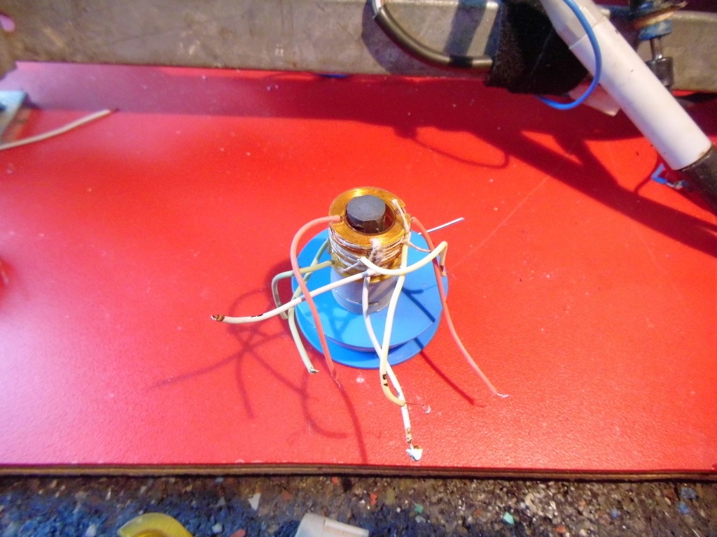

Wie heißt der Kleber mit denen die Windungen der unteren Spule festgelegt wurden? Wo bekommt man sowas bzw. was nehmt ihr dafür? Viele Grüße

Wie heißt der Kleber mit denen die Windungen der unteren Spule festgelegt wurden? Wo bekommt man sowas bzw. was nehmt ihr dafür? Viele Grüße Das ist ein Acryl- Zeug. Für solche Spulenenden kann man eigentlich jeden Kleber nehmen- Uhu, Pattex... ein ganz kleiner Tropfen reicht, muß ja nicht alle Windungen einsumpfen, und man kriegt das auch wieder auseinander, wenn nötig. Früher nahm man für KW- und UKW- SPulen in Nitroverdünnung/ Azeton aufgelöstes "Trolitul" (durchsichtiges PVC, meist von Spulenkörpern). Filterkerne hat man damit auch fixiert. Darf man aber niemals in das Gewinde laufen lassen, nur obenrauf ! Ich habe selbst einige Tausend Filter mi Acryl weiß fixiert, nach Abgleich in der Produktion.

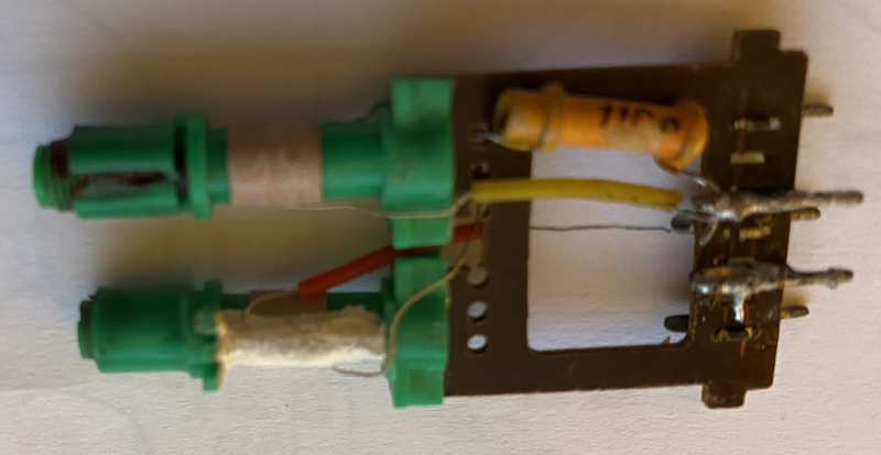

Habe mal so ein paar alte DDR-Bandfilter gesichtet. Zum Festlegen der ersten Windung war das nicht. Das wurde erst nach dem wickeln zur Stabilisierung über die ganze Länge aufgebracht. Erinnert mich an den Kleber, womit Schellen angeklebt wurden. Bei einigen wurde auch Klebefolie verwendet. Einige wurden mit Kleber wie Duosan (Agol, Kittifix...)festgelegt. Man nahm, was man hatte. Zeno schrieb: > Edi M. schrieb: >> Vor der Kleber- Ära legte man übrigens Spulen mit Fäden fest- ich mache >> das heute noch, etwa bei Mehrkammer- Körpern. >> Eine Rolle Garn aus Mamas Nähkästchen hilft da ganz hervorragend. > > Ja wenn man weis wie das geht funktioniert das super. Werden aber nur > noch die alten Knacker wissen. Jetzt bin ich aber etwas von der Rolle... Um einen Spulendraht mit Garn festzulegen, muß man eeeiiiigentlich... kein alter Knacker -wie ich- sein. Ich gehe davon aus, daß es -solange es noch die teuren Turnschuhe mit 3 Streifen, Bumerang u. ä. gibt- eine Anzahl Leute existierent, die Schuhe mit Schnürsenkeln zubinden können. Dieses WIssen befähigt bestimmt auch zum Verwenden dünneren Garns. Nötigenfalls kann man einen solchen Turnschuh- Besitzer um Hilfe bitten. Einige Windungen Garn um die Spule gewickelt, dazwischen der Äußere Spulendraht, und einfach... verknoten- mit einem gewöhnlichen Doppelknoten. Oder wer's hüsch will- buntes Garn mit Schleifchen. Das... kriegt man sogar wieder auf. Edi M. schrieb: > Jetzt bin ich aber etwas von der Rolle... https://www.amazon.de/Das-Ashley-Buch-Knoten-aussehen-gebraucht/dp/3922117376

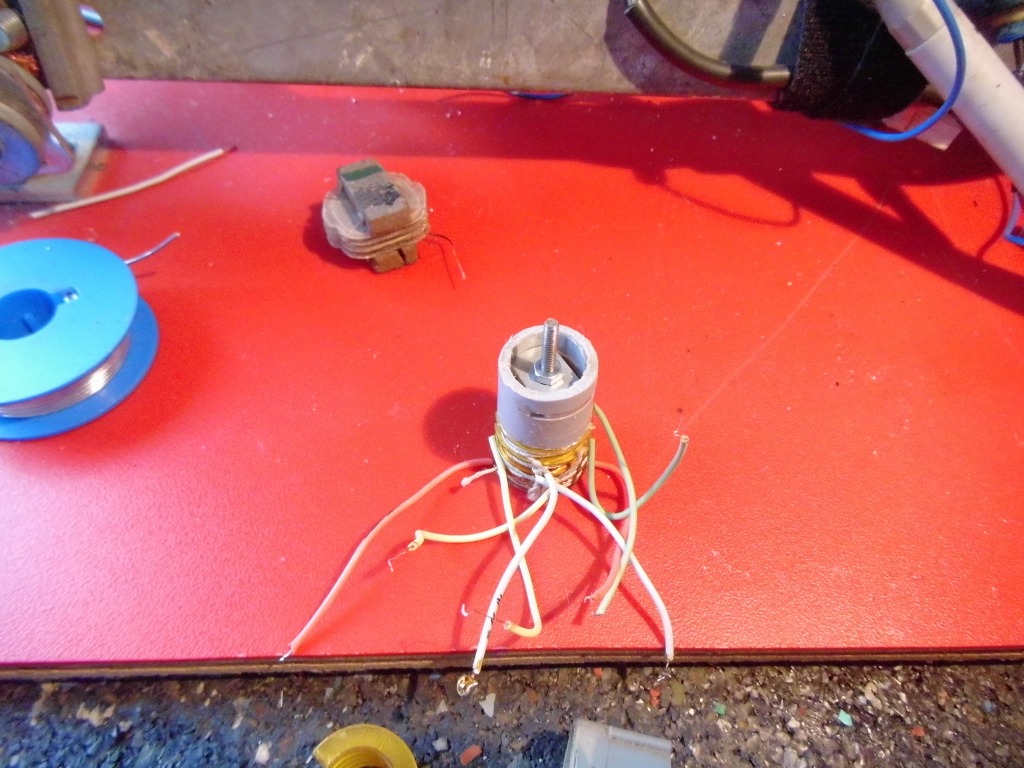

Danke euch für die viele Vorschläge, ich habe die mal ein bisschen was probiert. 1. Sekundenkleber - ist zu flüssig umgibt den Draht nicht, hält nicht wirklich gut 2. Nagellack - ca. 10 min bis fest, hält gut 3. Konstruktionskleber - ca. 10 min bis fest, hält gut 4. Garn - Das Garn habe ich vorher durch flüssiges Kerzenwachs gezogen. Ein Ende vom Garn habe ich mit in die Spule eingewickelt das hat den Vorteil das sich der Draht beim wickeln nicht mehr auf dem Spulenkörper verschiebt. Nach dem Wickeln das andere Ende des Garns noch ein paar mal um die Spule geschlungen und hält durch den Wachs zu Not auch ohne Knoten....wenn man genug Platz im Filter hat, ganz klar mein Favorit. Test mit Bienenwachs steht noch aus, muß erstmal sehen wo ich sowas her bekomme.

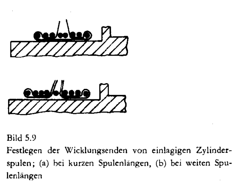

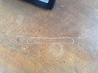

michael_ schrieb: > Habe mal so ein paar alte DDR-Bandfilter gesichtet. > > Zum Festlegen der ersten Windung war das nicht. Es geht aber auch zum Festlegen der ersten Windung. Habe dazu mal ein Bild angehangen. Man legt die abgebildete Schlaufe auf den Spulenkörper, führt den Anfang des Drahtes z.B. durch den oberen Teil der Schlaufe und beginnt mit dem Wickeln der Spule. Nach ein paar Windungen kann man schon mal am unteren Fadenende ziehen und legt damit den Anfang fest. Jetzt wickelt man die Spule fertig und fädelt das Drahtende durch den unteren Teil der Schlaufe und zieht an oberen Ende des Fadens. Man sollte jetzt auch noch mal am unteren Fadenende ziehen damit der Faden gleichmäßig straf ist. Damit sind die Drahtenden fixiert. Man kann auch beide Fadenenden in der Mitte der Spule herausführen - funktioniert ebenfalls. Bei mehrlagigen Spulen nimmt man 2 Schlaufen, wobei dann jeweils beide Fadenenden auf der gleichen Seite herausgeführt werden. Die 2. Schlaufe legt man ein wenn man mit dem Wickeln der letzten Lage beginnt. Verknoten oder verkleben muß man da meist nichts, wenn die Spule nicht nur aus ein paar Windungen besteht. Ein Festlegen der Fadenenden mit einem Tröpfen Bienenwachs schadet natürlich nicht. Bei alten Trafos hat man an Stelle des Fadens oftmals die Schlaufe aus einem schmalen Streifen Ölpapier bzw. so Isolationsgewebe (was man im Trafobau sowieso hatte) gemacht.
#6161848
Habe das Bild vergessen. Das mit den Schlaufen steht aber auch schon weiter vorn. So sieht das mit den Schlaufen aus- Papier, Ölpapier, Kunststoffstreifen oder Garn. Für glatte Spulenkörper geeignet. Quelle: "Das große Radiobastelbuch", 1973. Schlaufe auf den Spulenkörper legen, Anfangswindung durchziehen, dann auf die Schlaufe wickeln. Nach einigen Windungen Schlaufe stramm ziehen. Vor dem Ende Ende Schlaufe auflegen, auch auf dicke Bewicklung geht das, zu Ende wickeln, Endwindung durch die Schlaufe, Schlaufe strammziehen, lange Enden der Schlaufe ggf. abschneiden. abc123 (Gast): "Test mit Bienenwachs steht noch aus, muß erstmal sehen wo ich sowas her bekomme." Steht auch weiter vorn: Rote Schale vom "Babybel"- Käse.

Die rote Knete habe ich auch gesammelt. Dem Zeug trau ich aber nicht so recht. Edi M. schrieb: > Schlaufe auf den Spulenkörper legen, Anfangswindung durchziehen, dann > auf die Schlaufe wickeln. Nach einigen Windungen Schlaufe stramm ziehen. Ich denke, wir sprechen von solchen Spulen wie im ersten Bild. Mit stramm ziehen bei dem feinen Draht ist da nicht viel. Da ist sowieso Fingerspitzengefühl angeseagt. Ich würde am Anfang ein kleines Schnipsel doppelseitiges Klebeband auflegen. Danach mit einem Alleskleber einstreichen. Z.Bsp, August der Starke Sachse :-) https://www.ebay.de/itm/3x-August-der-starke-Kleber-a-43g-Universalklebstoff-Alleskleber-Kleber-NEU-OVP/143152102117?hash=item215487bae5:g:lhgAAOSwAWNcd9BM

Edi M. schrieb: > Das mit den Schlaufen steht aber auch schon weiter vorn. Habe da nur auf diesen Post Beitrag "Re: Spulenenden ankleben" von michael_ geantwortet der meinte das dies nicht zum Festlegen der ersten Windung geht. Deine Skizzen hatte ich leider nicht zur Verfügung. Ich hatte daher versucht das so Zeno schrieb: > Man kann auch beide Fadenenden in der Mitte der Spule herausführen - > funktioniert ebenfalls. zu umschreiben. michael_ schrieb: > Ich denke, wir sprechen von solchen Spulen wie im ersten Bild. > Mit stramm ziehen bei dem feinen Draht ist da nicht viel. Wir wissen nicht, was für Spulenkörper und Draht der Themenersteller verwenden wird. Es ging ja bei meinen Ausführungen um bewährte Möglichkeiten.

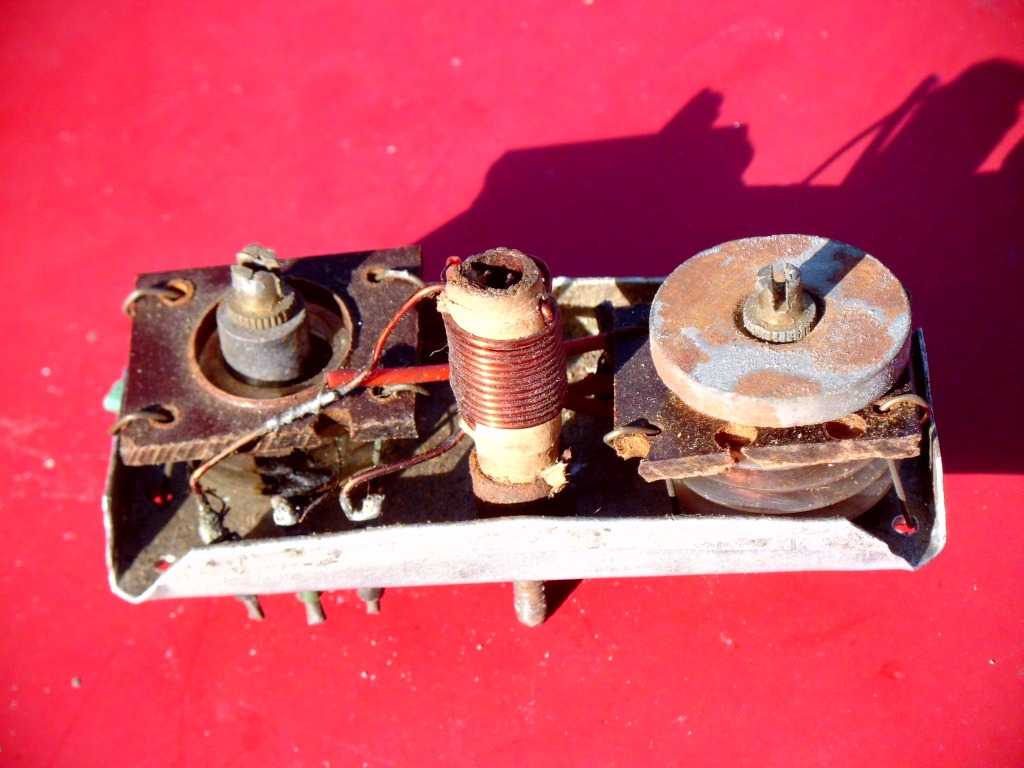

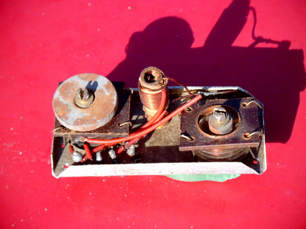

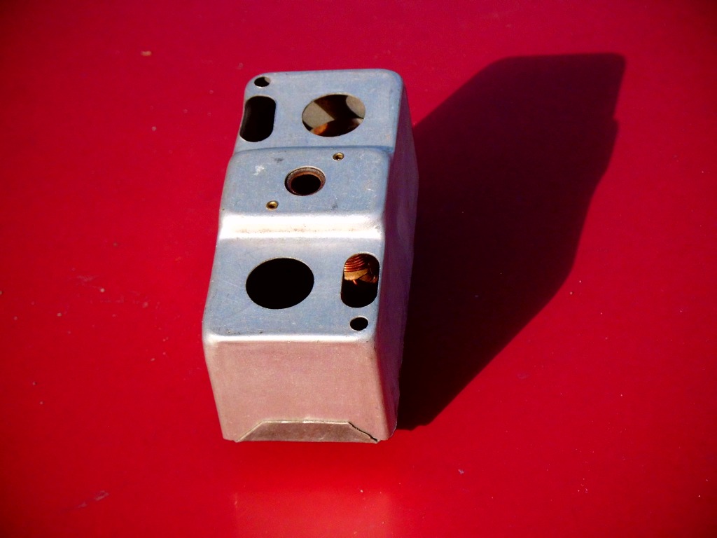

Es wird sicher eine ähnliche Anwendung sein, wie im Bild. Damals könnte es auch Chlornaphtalinwachs gewesen sein. Wie beim Zeilentrafo Hochspannungswickel. Mit der Schraubenzieherklinge kann man etwas abschaben. Heute kann man evtl. das Zeug nehmen, womit man größere Bauteile mech. sichert. Hatten wir mal verwendet, den Namen kenne ich nicht mehr. Wurde mit Ölkännchen aufgebracht. Dauert aber ganz paar Minuten, bis es fest wird. Hier eine Spulensatz- Konstruktion von 1930. Kammerkörper aus Trolitul und Kurzwellenspule aus Hartpapier. Innen Kerne aus Pulvereisen, das kann rosten, wie man sieht. Um die Wicklungen der Kammerkörper ist Garn gewickelt, wie beschrieben. Die innere Kurzwellenspulen- Wicklung wird durch Papier gehalten, welches durch die obere Wicklung zusammengedrückt wird. Die Enden der äußeren Wicklung gehen oben und unten in je eine Bohrung quer durch den Spulenkörper. Die Kammerkörper werden durch eine Hartpapierplatte gehalten, diese durch 4 Federdrahtklammern an den Ecken auf den Aluminiumboden gezogen. Der Gehäusedeckel wurde durch Plombendraht zugezogen, und mit einer Plombe aus einem rechteckigen Aluminium- Stück gesichert. Der drehbare Ferritkern sitzt auf einer M4- Schraube, die in ein Gewinde des Bodens geht. Das Gewinde ist mäßig gängig, der Ferrikern reibt am Spulenkörper. Fixieren war nicht nötig. Keine Chemie, kein Kleber. Einfach gebaut- und funktioniert, der Spulensatz war nie benutzt worden, und nach 90 Jahren noch immer aufs Kilohertz genau abgeglichen gewesen, ist seit einigen Monaten in einem Oszillator rund um die Uhr in Betrieb.
