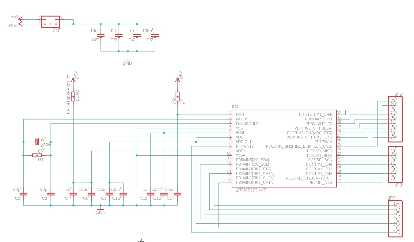

Ich möchte den STM8S105K4T3C nutzen.
Gibt es eigentlich irgendwo eine Beschreibung wie man die
Versorgungspins grundsätzlich beschalten muss? Vor allem den analogen
Versorgungspin VDDA, wenn ich beispielsweise maximale Auflösung
benötigen würde?
Ich habe hier einen STM32F072C8T6 liegen und bei dem sind an 3V3 ein
Bead (600Ohm 100MHz) und zwei Kondensatoren 1u und 100n gegen GND
beschaltet wie im Bild. Gibt es da irgendwelche Grundregeln, wieso man
das so macht? Im Datenblatt finde ich irgendwie nichts.
https://www.st.com/resource/en/datasheet/stm8s105k4.pdf
Vielen Dank

Ja, ok. Im RefMan steht dazu eigentlich nur oberflächliches. Kapitel 7
(Power Supply) und 8 (Reset).
Am detailliertesten ist die erste genannte Appnote.
Aber viel ist da eh nicht. Vdd/Vss Paare abblocken. Wirklich wichtig ist
der Kondensator an Vcap für den internen LDO. Die angesprochene
Ferritperle an Vdda schadet nie. Ist aber nicht nötig, wenn Vdd sauber
ist. Sprich, wenn da keine größeren Verbraucher dran hängen, deren
Stromaufnahme zu Störungen führt. Andererseits sollte man da eher auf
ein impedanzarmes Layout schauen. Alles in allem empfinde ich die STM8S
als recht gutmütig. Ähnlich wie AVR.

Vielen Dank, ich nehme an du beziehst die grösseren Verbraucher wohl auf
die 3V3 Spannungsversorgung des Mikrocontrollers?!
Die Frage, die sich mir stellt ist: Gerade am Anfang beim Layout des
Boards möchte ich den Mikrocontroller universal für diverse kleinere
Anwendungen nutzen. Der Mikrocontroller bekommt eine eigene
Spannungsversorgung 5V und daraus einen linear geregelten 3V3. Daher
sehe ich das Problem, dass 3V3 Spannungsversorgung nicht sauber ist
nicht.
Mir geht es aber darum zu erfahren, mit welchen Kritirien man herangeht
und einen Ferrite Bead auswählt? 600Ohm bei 100MHz oder doch 100 bei
1MHz, falls es das gib? Gerade am Anfang habe ich doch keine Kenntnisse
darüber wie die Störsignal aussehen. Wie würde man das angehen?

> Daher sehe ich das Problem, dass 3V3 Spannungsversorgung nicht sauber
> ist nicht.
Das Problem ist das die Controller auch gerne selber die
Spannungsversorgung verschmutzen weil sie eine stark unterschiedliche
Stromaufnahme haben je nachdem was sie gerade so machen. Deshalb haben
viele Controller auch einen eigenen Vcc Pin fuer den Analogen Teil.
Durch die Entkopplung sorgst du dafuer das ein Teil des Drecks nicht in
den analogen Teil einstreut. Das klappt im uebrigen niemals zu 100%
weshalb externe AD-Wandler ueblicherweise besser sind als interne.
Waehl sie nach Bauchgefuehl aus. :-D
Schau das der Widerstand bei 0Hz klein genug ist damit du keinen zu
grossen Spannungsabfall hast und der Widerstand bei hoeheren Frequenz so
gross wie du dir das vom Platinenplatz leisten kannst. 600R/100Mhz in
0603 sind aber ein guter und ueblicher Wert. Nehme ich auch  gerne.
Du kannst dort aber vermutlich auch ein 1R oder 10R Widerstand
bestuecken.
> Gerade am Anfang habe ich doch keine Kenntnisse darüber wie die Störsignal
> aussehen.
Musst du auch nicht. Wenn deine Entkopplung schlecht ist wirst du das
daran sehen das die unteren 2-3Bit beim AD-Wandler immer lustig
rumwackeln.
Ja. Wobei (wie Olaf ganz richtig anmerkt) der µC selber auch pulsartig
Strom von Vdd bezieht und die Schiene damit selber wackeln läßt.
Andererseits sitzt der Kern ja hinter dem internen LDO, das betrifft in
erster Linie also die I/Os.
Das ist Jacke wie Hose. Der ADC beim STM8 hat ja ohnehin nur 10 Bit.
Eine 10µH Drossel oder gar nur ein Widerstand würde auch schon
funktionieren. Viel wichtiger als die Drossel ist eine korrekte
Masseführung.

Ok, vielen Dank euch beiden
Ich würde den Controller so beschalten.
Das Layout (Masseführung Sternpunkt etc.) würde ich dann später machen
und die Empfehlungen dort umsetzen.
