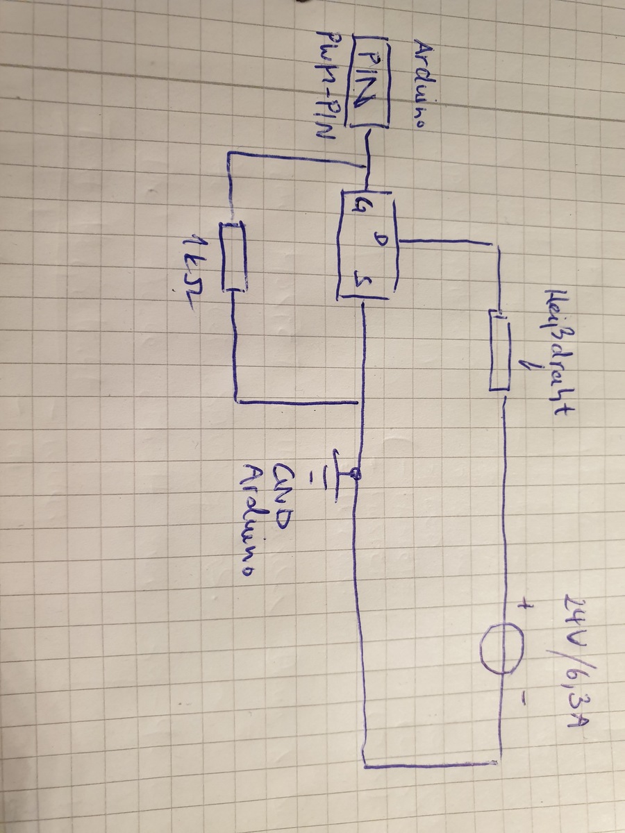

Guten Abend,
ich möchte für eine Versuchsreihe die Drahttemperatur eines
Heißdrahtschneiders mittels PWM variieren.
Ich verwende dabei eine DC Spannungsquelle mit 24V (max. 6,3A). Dazu
verwende ich einen N-Typ MOSFET (IRFZ2807ZPBF), welchen ich wie im Bild
verschalte und über ein Arduino UNO steuere. Zusätzlich habe ich einen
1kOhm Widerstand angebracht, welcher den MOSFET beim Ausschalten
entlastet.
Um zu schauen, ob die Schaltung funktioniert habe ich es zunächst mit
einer kleineren Spannung und einer LED getestet. Dabei konnte ich dann
die Helligkeit der LED verstellen, was für mich eine Bestätigung der
Schaltung war.
Als ich dann den Heißdraht (ca. 3 Ohm Widerstand) angeschlossen habe,
fielen von den 24V lediglich 4V an dem Heißdraht ab. Am MOSFET sind
dagegen 20V abgefallen (zwischen Drain und Source). Der MOSFET ist aber
für 170W ausgelegt..
Ich könnte mir vorstellen, dass der MOSFET eventuell nicht ganz
durchschaltet aufgrund des hohen Stromes. Aber ehrlich gesagt weiß ich
nicht warum der so viel Leistung "abzieht".
Wie könnte man diese Schaltung anpassen, damit der Heißdraht mehr
Leistung erhält?
Kenne mich allgemein auch garnicht aus mit sowas ^^
Gruß Valesko

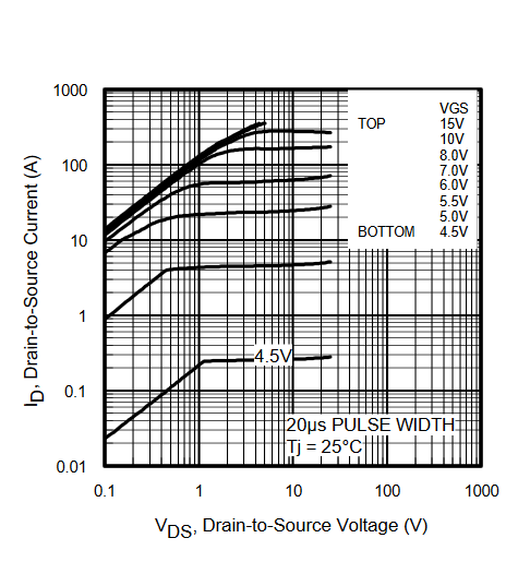

Schau mal ins Bild.
Deine Drain Source Spannung ist 24V, deine Ansteuerspannung sind 5V (die
zweite Linie von unten im Diagramm)
Was siehst du? Du willst 8A fließen lassen, dass wird mit 5V
Ansteuerspannung nix. Da gehen nur 4,5A bei dem FET.

Paul schrieb:
> Schau mal ins Bild.
> Option A: Kauf dir einen IRLZ34N. Oder gleich mehrere, kann man nie
> genug haben. Der schaltet bei 5V Gate-Source ausreichend durch
> (LogicLevel)

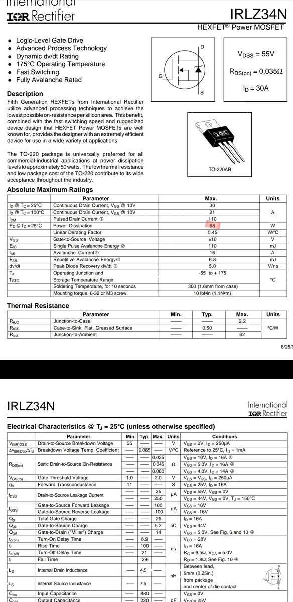

Gast #6160553
Valesko schrieb:
> Aber laut den Datenblatt hält der IRLZ34N max. 68W aus. Dann wäre dieser
> also doch ungeeignet.. oder sehe ich da was falsch?
Ja, das sieht du falsch.
Ein sauber durcgeschalteter MOSFET hat viel Strom bei fast 0V Spannung,
ein offener MOSFET hat viel Spannug bei 0 Strom, beide mal also quasi 0
Watt.
Nur dein halb durchgeschalteter hat viel Spannung bei etwas Strom und
wird heiss.
Bis beim durchgeschalteten IRLZ34 satte 68 Watt anfallen, muss schon
sehr viel Strom fliessen. 0.035 Ohm mal 44A mal 44A sind 68W. Allerdings
brauchst du dann Wasserkühluh. Bei deinen 6A sind es nur 1,26W, das
schafft der ohne Kühlung (wird aber heiss, ein Kühlblech wäre doch nicht
doof).
