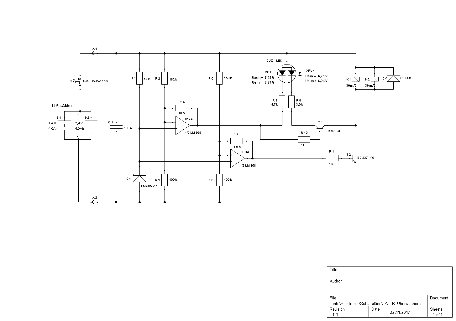

Hallo Elektronik-Fachleute,
die Schaltung im Anhang ist seit einigen Jahren erfolgreich im Einsatz.
Die Relais schalten die Verbraucher an den LiPo-Akku und schalten
bei Unterschreiten von 6,24V ab und trennen somit die Verbraucher vom
Akku.
- Die grüne LED zeigt den Einschaltzustand der Relais an (Akku-Betrieb).
- Die rote LED leuchtet, wenn die Akku-Spannung ca. 7,0V unterschreitet.
- Die LED`s waren separate einzelne LED.
Nun möchte ich diese als Duo-Led in einem Gehäuse und bei Einschalten
der
roten LED (ca. 7,0V) soll die grüne LED ausgehen ohne das die Relais ab-
schalten (erst bei 6,25V).
Ich habe dazu den Transistor T1 eingefügt, der nach meiner Idee sperren
soll,
wenn der Ausgang von IC2 an Masse geht, und somit die grüne LED keine
Masse-
verbindung mehr hat.
Ich hoffe, dass ich mit meinem rudimentäres Grundwissen einen richtigen
Ansatz gefunden habe.
Ich möchte die Fachleute um ihre Meinung bitten und bin für fachliche
Rat-
schläge sehr dankbar.
Ich glaube, der ICL 7665 ist hierfür auch geeignet. Mit der
Led-Umschaltung und Relaisabschaltung ist es für mich zu kompliziert.
Für Schaltungsvorschläge wäre ich sehr dankbar.
Viele Grüsse

Frage vorab...weshalb Relais zum schalten der Last? Kannst Du nicht
Mosfets verwenden die den Akku nicht belasten, im Gegensatz zu den
Relais? Welche Last wird geschaltet? Wie hoch ist der Laststrom?
Gast #6160406
Hallo JörgR,
- mit den Relais werden 2 Fahrrad-LED-Scheinwerfer (Lumotec Cyo)
  mit dem Akku oder Nady verbunden. (< 1A Gleich-bzw. Wechselstrom)
- bei der Akku-Kapazität (8Ah) sind die ca. 60mA nicht so gravierend
Grüsse
> der roten LED (ca. 7,0V) soll die grüne LED ausgehen ohne das die Relais ab-
> schalten (erst bei 6,25V). Ich habe dazu den Transistor T1 eingefügt, der
> nach meiner Idee sperren soll, wenn der Ausgang von IC2 an Masse geht, und
> somit die grüne LED keine Masseverbindung mehr hat. Ich hoffe, dass ich mit
> meinem rudimentäres Grundwissen einen richtigen Ansatz gefunden habe.
Das sollte so funktionieren. Den Emitter von T1 hast du vermutlich nicht
direkt auf GND gelegt damit die LEDs aus sind wenn die Relais bei
Unterspannung abgeschaltet werden. Daher Emitter T1 an Kollektor T2.
R10 muss nicht 1k haben, 10k oder sogar 39k reichen auch, es fliessen ja
nur 1.5mA durch die LED, da reichen 100uA Ansteuerstrom.
Wenn grün aus und rot an in wird allerdings UBErev deines T1
überschritten.

Gast #6160932
Danke erstmal für Eure Ratschläge,
Ja richtig, um die "Zwangsabschaltung" erkennbar zu machen. Mir kommt
beim Schreiben gerade eine Idee. Folgendes:
- grüne LED an bei U(Akku) > ca. 7,0V
- grüne und rote LED an bei  U(Akku) < ca. 7,0V
 (mal testen, ob das gut unterscheidbar ist, sonst T1-Variante)
  (demnächst mit Schlüsselschalter ---> Akku aus)
- rote LED an bei  U(Akku) < 6,25V und Relais-Abschaltung
  (mit Schlüsselschalter ---> Akku aus)
also T1 wieder entfernen :-)
MaWin schrieb:
> Die Schaltung kâme mit erheblich weniger Strom aus, was egal ist, so
> lange auch da Relais geschaltet werden.
Mit einem Relais wird ein Scheinwerfer von Akku an Nabendynamo
umgeschaltet und schien mir die einfachste Lösung zu sein.
> überschritten.
Danke für den Hinweis. Ich habe mich dazu in folgendem Beitrag belesen:
Beitrag "Rückwärtsspannung Ube Transistor"
Der wichtige Transistorwert ist also die Vebo.
Laut Datenblatt hat der BC337 eine Vebo von 5V. Wie gross ist denn die
Vebo in meiner Schaltung? Ich vermute als Ahnungsloser etwas weniger als
die Akku_Spannung von 7V.
Also bräuchte ich einen Transistor mit Vebo > 7V ?
Für eine verständliche Erklärung wäre ich Euch dankbar.
Gast #6161096
> Hallo,
> habe mich nochmals belesen und Darlington-Transistor BC517
> mit einer VEBO von 10V gefundenden
Eine einfache 1N4148 in Durchlassrichtung im Emmitterzweig von T1 würde
auch reichen. Falls du mit R9 die LED auf eine bestimmte Helligkeit
getrimmt hast, musst du den gegebenenfalls anpassen, da sich mit einer
zusätzlichen Diode die Spannungsverhältnisse ändern.
Gast #6161293
MaWin schrieb:
> wird allerdings UBErev deines T1 überschritten.
In Schaltungen, wo das passieren kann, packe ich eine rote LED zwischen
E und B, fertig.
Ich nehme dafür Typen, deren Lichtausbeute nach heutigen Maßstäben zu
gering ist, HLMP-3850 oder ähnliche Altbestände.
