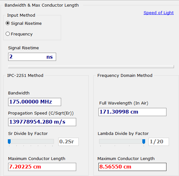

Durch die 6MHz habe ich erstmal nur aufgrund der Frequenz kein Thema im
Bereich 10-15cm.
Durch die rise time hat mir Saturn PCB Tool verraten, dass ich bei 2ns
und worst case Rechnung (0.2Sr, 1/20) so im Bereich 7cm noch ohne
Terminierung auskommen dürfte.
Ich würde also erstmal nur auf ein extrem kleines RC der Leiterbahnen
achten (am besten ein möglichst kurzer Draht frei in der luft xD).
Oder sind die Werte aus dem Saturn wenig brauchbar?
Danke!
