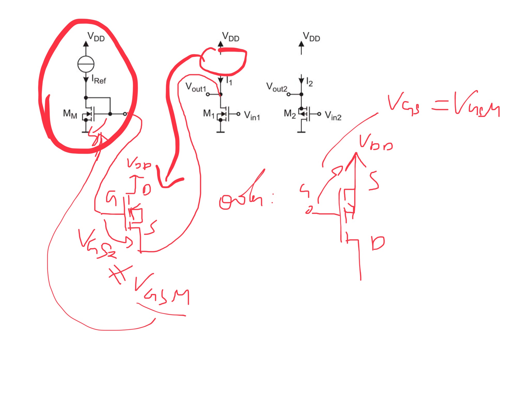

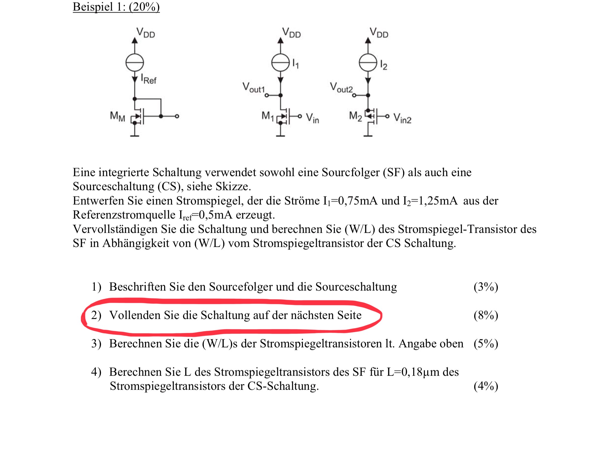

Hallo, ich bereite mich gerade für eine Prüfung vor und stehe vor einem
Problem dass ich nicht verstehe ( aus einer Altprüfung )
Punkt 2) aus der Angabe verstehe ich nicht. Meiner meinung nach kann mit
der gezeigten Schaltung des Referenzstromes der Stromspiegel für den
sourcefolger und sourceschaltung gar nicht funktionieren. Da ja bei
einem Stromspiegel die GateSource Spannungen beider Transistoren ja
gleich sein müssen und das hier nicht zu bewerkstelligen ist da die
Transisitoren (in der angabe nicht einezeichnet, also auf den leeren
Plätzen wo man was hinzeichnen soll) nicht mit ground verbunden sind.
Kann mir da jemand weitrrhelfen?

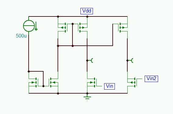

Du musst die Schaltung ganz links mit einem zweiten N-Kanal-Transistor
zu einem Stromspiegel erweitern, der den Strom Iref nach oben spiegelt.
Dort fungiert dieser als Iref für eine P-Kanal-Strombank
(Mehrfachstromspiegel) und erzeugt mit den entsprechenden
Flächenverhältnissen die Ströme I1 und I2.

Du brauchst zwei Stromspiegel, zuerst musst du den nmos stromspiegel
fertigzeichnen, danach nimmst du den Strom aus dem Ausgang des nmos
Stromspiegels als Eingang für einen pmos Stromspiegel.
