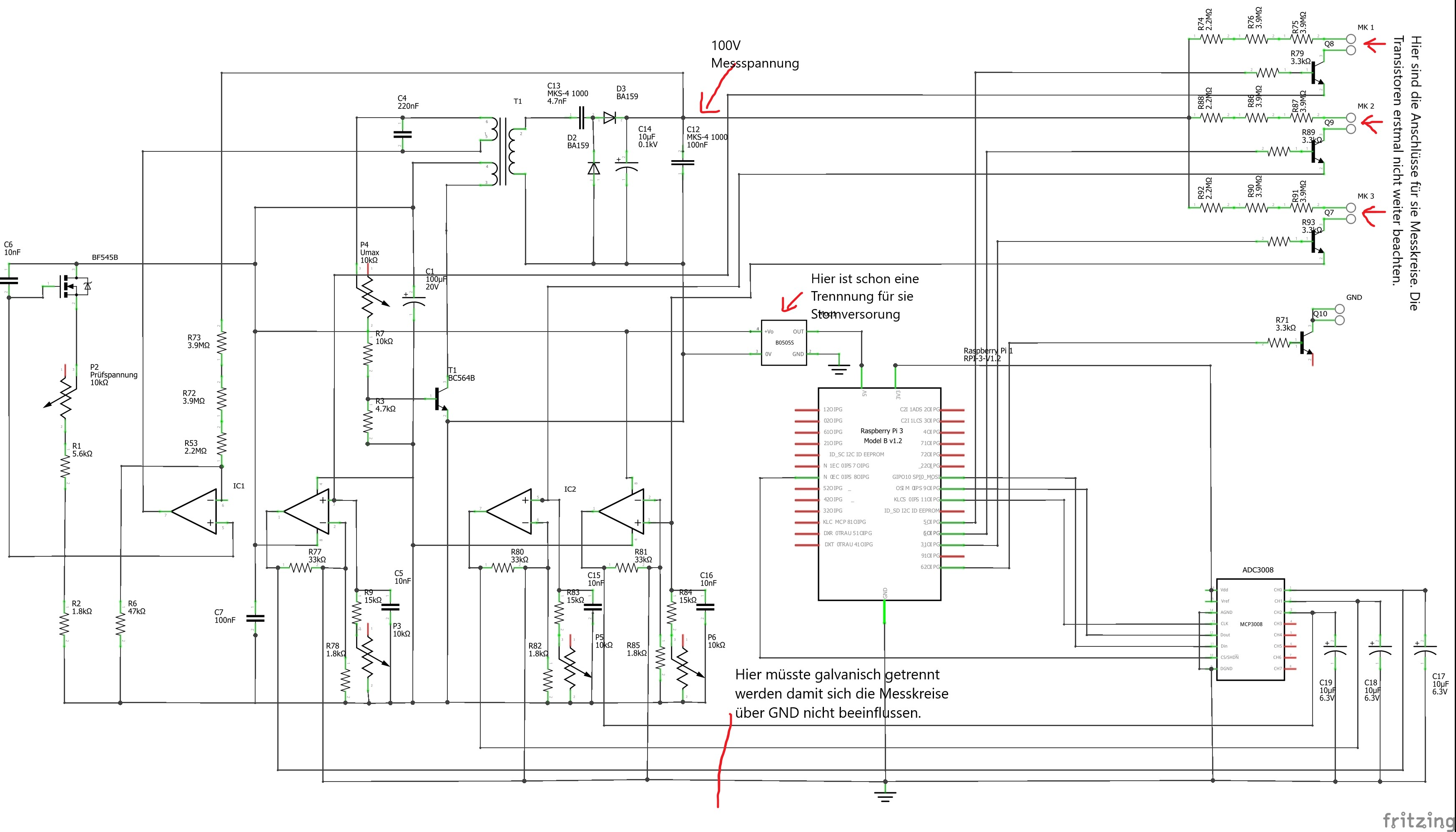

Ich lade nachher mal meine Skizze vom Schaltplan hoch vielleicht gibt es
eine einfache Lösung für mein Problem. Abgetastet werden soll alle 30
Sekunden mit einen MCP 3008 /10bit
Gruß Volker

ich habe mir mal den Schaltplan angeschaut und bin der Meinung das eine
Trennung am SPI-BUS mich nicht weiter bringt....
Meiner Meinung nach müssen die einzelnen Messkreise vom AD-Wandler
galvanisch getrennt werden da die mit einer gemeinsamen Massen arbeiten
und so das Messergenbiss verfälscht wird.
Grundsätlich zur Schaltung möchte ich einen Isolationtester bauen mit
mehrern Eingängen und eine einen Raspberry zur Ausgabe/Speicherung der
Werte.
Dafür habe ich den Isotest 6a genommen
http://www.radio-ghe.com/neuetechnik/isotest6.funktion.htm
und das analoge Anzeige Instrument gegen einen Widerstand mit 33kOhm
ausgewechselt. An diesen Wiederstand fallen jetzt zwischen 0-3,3 Volt ab
welche ich mit dem AD-Wandler prima auswerten kann.
Jetzt hätte ich gerne mehrere Messkreise die parallel funktionieren und
dazu habe ich den Teil der Schaltung mit dem Messverstärker drei mal
nebeneinader aufgebaut.
Wenn ich jetzt zwei mal die Spannung am Widerstand abgreifen will dann
mache ich einen Massschhleife von einen Messkreis auf den anderen und
dann passt das Messergebniss nicht mehr...
Meine Idee wäre jetzt die Einganänge vom AD-Wandler und die Masse
galvanisch zu trennen zwischen den Messkreisen so das es hoffetlich
keine beeinflussung untereinander mehr gibt.
Vielleicht denke ich aber auch viel zu kompliziert und es gibt eine ganz
einfache Lösung ;-)
Gruß Volker
#6161950
Nochmal:
Grundsätzlich ist die galvanische Trennung eines analogen Signals
schwierig und teuer. Klar, es gibt sowas als Chip:
https://www.analog.com/en/products/ad210.html
Kostet aber 100€ pro IC. Glaubst Du nicht?
https://www.digikey.de/product-detail/de/analog-devices-inc/AD210JN/AD210JN-ND/611837
Also nochmal: Analoge Signale zu trennen ist schwierig und teuer. Daher
trennst Du immer auf der digitalen Seite.
So wie ich das verstanden habe, brauchst Du drei voneinander getrennte
analoge Eingänge. Dann nimmst Du für jeden Kanal einen digitalen
Isolator wie ADUM1401 (3 Signale hin, eines zurück) und einen separaten
SPI-ADC wie z.B. MCP3201.
Eben mal nachgeschaut: SI8641BA-C-IUR Isolator kostet 1.48€ bei DIgikey,
MCP3201 liegt bei 2.41€, sind also 4€ pro Kanal statt 100€.
MCP3001 hat 10 statt 12 Bit und kostet 1.50€. Dann sinds noch 3€ pro
Kanal.
Der analoge Eingang ist direkt mit der zur messenden Spannung verbunden,
und auch die Spannungsversorgung für den ADC mus aus dieser Richtung
erfolgen (oder über einen isolierenden DCDC-Wandler). Zur SPI-Seite
sorgt der ADuM für eine glavanische Trennung, die auch GND einschließt.
Jeder ADC braucht natürlich sein eigenes CS-Signal, das auch den Enable
am ADUM fürs MISO-Signal ansteuern muss. Das ist der vom Verständnis
einfachste Weg.

#6162273
Vielen Dank für deine schnelle und ausführliche Antwort Frank.
Die Idee mit mehreren ADC hatte ich auch schon.
Nur wollte ich gerne wenn alles so funktioniert die analogen Eingänge
auf vier oder besser noch auf acht erhöhen. Deswegen habe ich auch
gleich einen MCP3008 genommen.
So wie ich es verstanden habe kann ich am Raspberrry nur zwei Geräte an
den SPI Bus anschließen.
Die Auswertung der Daten machen ich mit Node-RED. Dort kann ich
auswählen bei den Einstellungen vom ADC:
DEVICE ID = CE0 / CE1
SPI Bus   = 0   / 1
Wieviele von den MCP3001 kann ich an einen Bus vom Raspberry betreiben?
Gruß Volker
#6162310
Den kannst Du aber nicht nehmen, wenn alle Eingänge, d.h. alle ADCs
voneinander isoliert sein müssen. Dann gehen nur unabhängige
Einkanal-ADCs. Punkt.
DAS ist dann eine Einschränkung vom PI bzw der verwendeten Software. SPI
selber hat da keine Grenzen, solange jeder Slave seine eigene CS-Leitung
hat.
Aber da kannst Du ja tricksen. Hänge an CE1 einen SPI-IO-Extender wie
z.B. einen MCP23S08. Da nimmst Du Dir dann die drei untersten Bits für
die Kanalnummer. Dann nimmst Du Dir einen 74HC138, um die 3 Bits in 8
Einzelsignale auszudekodieren. CE0 führst Du an einen Active-Low Enable
Eingang des HC138 (Pin 4 und 5), und schon hast Du 8 einzelne
Chip-Selects (Pin 15 bis 9 und Pin 7).
Du musst erst über Deine SPI-Bibliothek über CE1 die Nummer des
Bausteins in den MCP23S08 hineinschreiben und kannst dann per CE0 mit
dem jeweiligen ADC reden. Jeder ADC hat natürlich seinen eigenen
Isolator - ist ja klar. Und der HC138 verhindert, dass mehr als ein ADC
zur Zeit angesprochen wird.
Indem Du das oben aufgezeigte Prinzip erweiterst, deutlich mehr als Du
wahrscheinlich brauchst. Rein logisch wären mit 8 Bits 256 CS-Leitungen
drin, wobei Du dann aber auch schon Bustreiber im SPI brauchen würdest.
fchk
