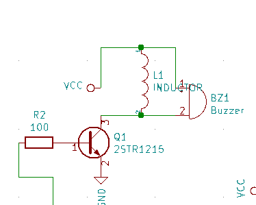

ich möchte gerne mit 3V (2 x AA) einen Piezo Summer laut (Maximum)
betreiben.
Es ist folgender Summer: PKMCS1818E20A0-R1
Dieser läuft bei 12-18V und einen Frequenz von 2Khz
In einem anderen Thread hier im Forum hatte das gleiche Problem.
Beitrag "Lauter Summer mit 3V"
Da hab ich gelesen das man eine Induktivität von 100µH - 1mH.
Hab dann weil ich mich mit Induktivitäten nicht auskenne einfach einige
induktivitäten mit verschiedenen Induktionswerten gekauft und
ausprobiert.
Das war aber leider nicht von erfolg gekrönt.
Der Summer wird zwar lauter aber lange nicht so laut wie erhofft und die
induktivität wird sehr heiß.
Ich hab auch schon viel gegoggelt aber komme nicht weiter, meine mathe
kenntnisse lassen auch zu wünschen übrig was das angeht :/
Kann mir einer von euch sagen welche Werte die Induktivität haben muss
damit das ganze klappt?
Vielen Dank und freundliche Grüße schonmal im voraus :)
Wenn Du eine Spule meinst, dann schreibe bitte auch Spule.
Besser geeignet sind NF-Trafos oder Spulen mit Anzapfung, um die
Ausgangsspannung zu erhöhen.
Der Kollektor von Q1 sollte gegen Überspannung geschützt werden!
Zu.lange Einschaltzeit des Transistors ? Class C hat schliesslich nur
eine minimale Einschaltzeit.
Laut wird es vor allem, wenn die Resonanzfrequenz von Spule + Kapazität
des Piezo auch bei der akustischen Resonanzfrequenz liegt, und das ganze
dann mit Impulsen so angesteuert wird.

#6161652
Damit das funktioniert was Du vorhast, solltest Du schon Serienresonanz
anstreben damit Du die gewünschte Spannungserhöhung am Piezo erhältst.
Mit Parallelresonanz bekommst Du höchstens die effizienteste Betriebsart
hin, aber nicht lauteste bei begrenzter Betriebsspannung.
--> In Kurzfassung: Spule in Reihe zum Piezo, nicht parallel.

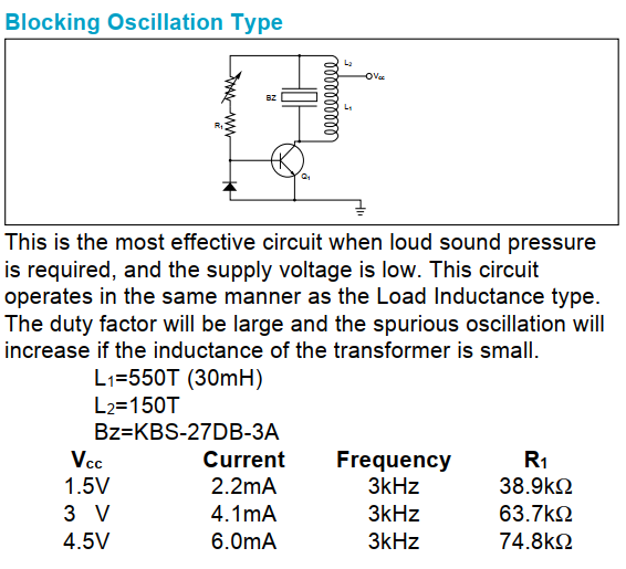

#6161655
> Wie steuerst Du den Transistor eigentlich an? Die Resonanzfrequenz des
> Piezos sollte man schon halbwegs treffen.
Wenn's laut werden soll, las ihn frei schwingen.
Allerdings müßtest du da die Spule selber wickeln!?
Der dort gezeigte Piezo hat ~20nF, deiner ~37nF.
