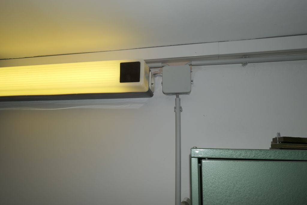

in meinem Keller soll eine alte Wandlampe durch zwei neue
Led-Deckenlampen (50cm von der Wand entfernt) ersetzt werden. Insofern
kein Hexenwerk, aber wie kommt man in der gezeigten Situation von der
Abzweidose am besten und regelkonform und ohne optische Katastrophe an
die Decke?
Ich möchte die Installation gerne vorbereiten, damit der Dreck durch
Bohren ein Ende hat, kann aber derzeit meinen Elektriker nicht erreichen
- ist im wohlverdienten Urlaub.
Die Alternative wäre die Verkabelung vom vorhandenen Deckenauslass, sind
aber  rund 2 Meter mehr und ich würde das gerne vermeiden.
Viele Grüße
Thomas
Interessanter finde ich die Frage, wie man bei der alten Lampe den
Stecker in die seitliche Schukodose bekommen hat.
Leerrohre sind doch Super, schützen die Leitung und liegen sauber.
Bring halt auch solche Leerrohre an der Decke an, dorthin wo der
Kabeleinlass deiner zukünftigen Lampen sein soll.
Oben aus der Mitte des (unzulässigen, weil Weichplastikschnappdeckel
ohne Schraube zu öffnen) Klemmenkastens über den Kabelkanal hinweg.
Und falls dir die offene 10cm Leitung über den Kabelkanal hiweg zu doof
aussieht: kurzes Wellrohr ums Kabel drumrum.

Garnicht, wird nie gebraucht, viel zu weit oben. Das ist die alte Lampe
aus dem Bad der alten Wohnung, welche vor 20 Jahren beim Neubau an der
Stelle provisorisch angebracht wurde und nun ersetzt werden soll.
Leerrohr ist klar, dazu eine weitere Verteilerdose zum Anschluss der
beiden neuen Leuchten. Geht wirklich nur um die Kabelführung um den
vorhandenen Kanal herum.
Wenn im Kanal noch Platz ist einfach von unten rein und im Deckel eine
Aussparung für den Ausgang machen. Wenn du an der Decke widerum mit
Kabelkanal weitergehst, der dann das Loch verdeckt, muss das nichtmal
scheiße aussehen.
