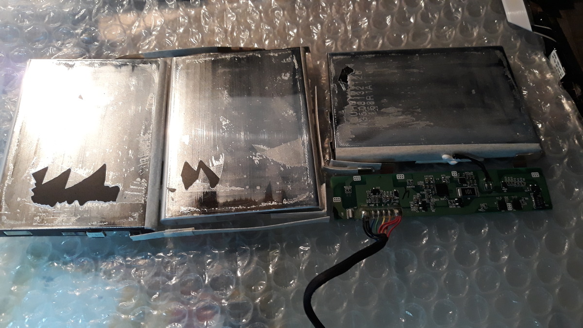

ich möchte gerne die 3 Li-Ion Zellen in einem Acer Notebook tauschen.
Es sind Flachzellen in einem Metallgehäuse verbaut.
Als äußerst ungewöhnlich viel mir auf, dass die Polung laut Multimeter
folgendermaßen ist:
Masse ist mit einer Sicherung in Reihe an einem kleinen Anschluss der
Zelle und am ganzen Gehäuse liegt der positive Pol an.
Das Original BMS hat teilweise eine Bedruckung, die mit dieser Polung
übereinstimmt.
Der Akku funktioniert und hat eine Zellenspannung >3,7V.
Auf den Zellen ist eine Gravur mit der Aufschrift: LGUH7IE6661
Ein Datenblatt ist leider nicht zu finden.
Ich habe das Multimeter mit einer einfachen Batterie getestet und es
liegt kein Fehler vor.
Ist sowas üblich bei dieser Art Zellen oder ist hier was faul?
Beste Grüße
Hans
Ersetze "Masse" durch negativen  Anschluss.
Masse ist an so einem an sich potentialfreien Oblekt dort wo DU xen
Massebezug festlegst und kann auch der positive Part sein.
Dass an den Zellen der negative Anschluss am Gehäuse liegt ist
Prinzipbedingt und muss nicht falsch sein.
Ist bei Alkalibatterien genauso.
