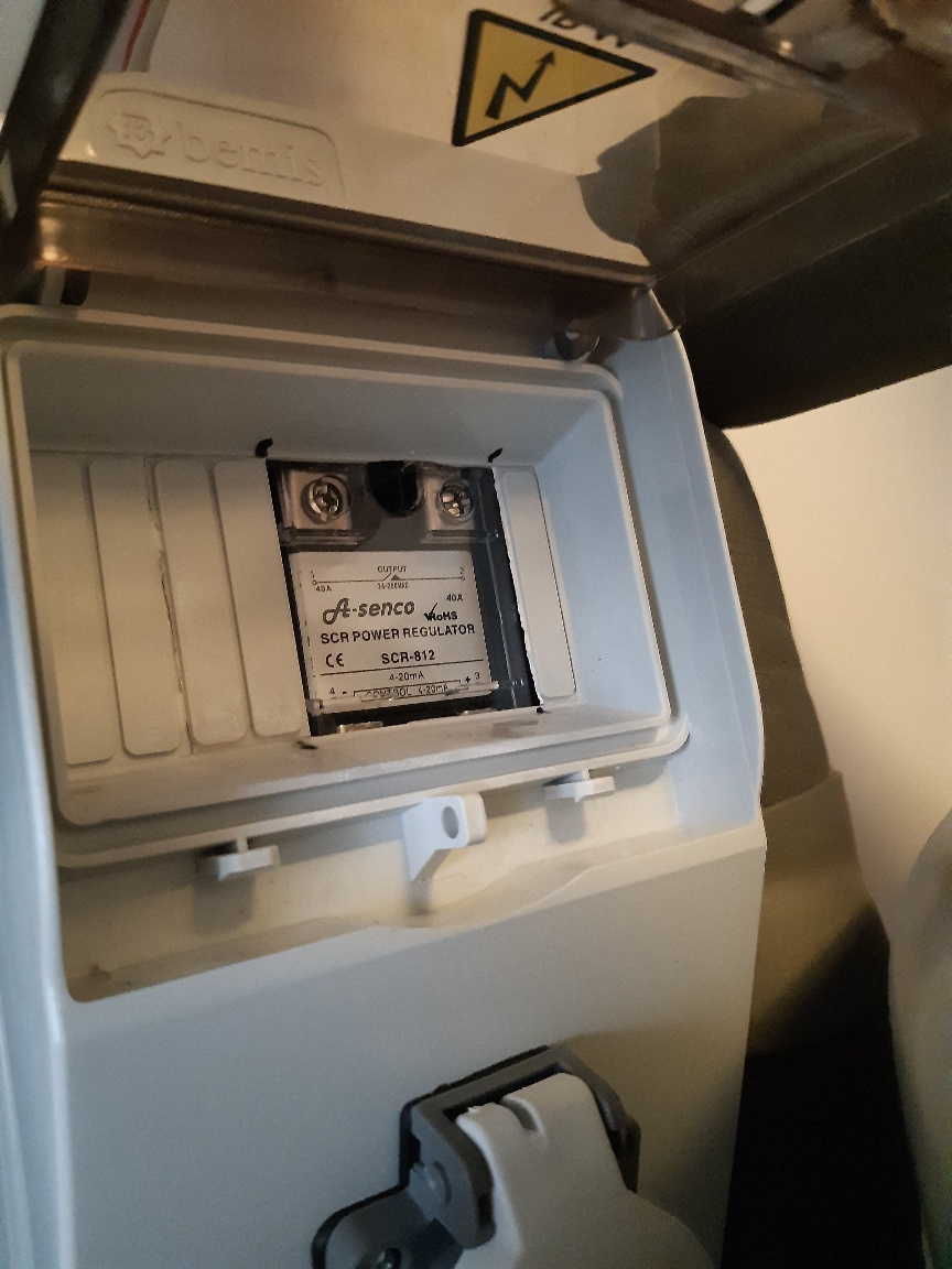

ich möchte über mein Smartmeter einen Heizstab mit 600 Watt stufenlos
ansteuern um meinen Überschuss von der PV Anlage zu nutzen.
Momentan wird der Thyristor (SCR Power Regulator SCR-812) mit 4-20mA
Signal angesteuert. Der Thyristor scheint aber den Verbrauch nicht
"linear" anzugleichen und somit "springt" der Verbrauch -nur als
Beispiel- zwischen 200 und 500 Watt hin und her. Scheint nicht stufenlos
zu regeln. Ich bin davon ausgegangen, wenn das Signal von 4-20mA je nach
überschüssigem Strom hoch fährt auch die zur Verfügung stehende Leistung
für den Heizstab so angeglichen wird. Wohl falsch?
Muss ich hier einen anderen Thyristor verbauen? Oder benötige ich eine
zusätzliche Steuerung? Leider habe ich im Netz noch nichts passendes
gefunden. Sollte auch nicht gleich mehrere hundert Euro kosten.

https://www.pohltechnik.com/de/scr-thyristorsteller/thyristorsteller-1-x-phasenanschnitt-230v-4-20ma-25-a?dl_media=528
den Rest mußt Du dir selber zusammenschustern.
(Firma: matzetronics)
Stelle doch erstmal sicher, das die Stromschleife richtig funktioniert.
Dazu kannst du in den Steuerkreis ein mA-Meter einschleifen und den
Strom ablesen. Wenns da schon springt, ist der Steller unschuldig und
die Ansteuerung verdächtig.
Als zweiten Schritt produzierst du selber die 4-20mA und speist sie in
den Steller ein.
Dazu reicht ein Netzteil und ein regelbarer Widerstand.
OP
Die mA Anzeige vom "Smartmeter" springt nicht hin und her! Je nach
überschüssiger Energie (Wattzahl) regelt die zwischen so 14-17mA langsam
hin und her. Die Regelgeschwindigkeit kann ich natürlich auch noch
einstellen, hat aber keine Auswirkung auf das Problem. Trotzdem springt
die verbrauchte Energie öfters hin und her, als ob der Thyristor das
nicht stufenlos regeln kann sondern irgendwie in "Schritten" hoch und
runter fährt.
Auf dieser Seite habe ich einen 1 phasigen Thyristor gefunden mit der
Option von einem Regelmodul. Vielleicht würde dass das Problem lösen??
Denke einfach das der jetzige Thyristor einfach bei dieser geringen Last
von bis zu 600 Watt zu ungenau arbeitet.
http://www.chiemtronic.de/produkte/thyristorsteller/
Es handelt sich dabei nicht um eine Inselanlage!
Dann ist die Phasenanschnittsteuerung eine Schnapsidee. Du bräuchtest
einen Sinusdimmer oder einen Stufenschalter, und bei letzterem mehrere
Heizelemente oder einen dicken Trafo.
